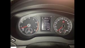

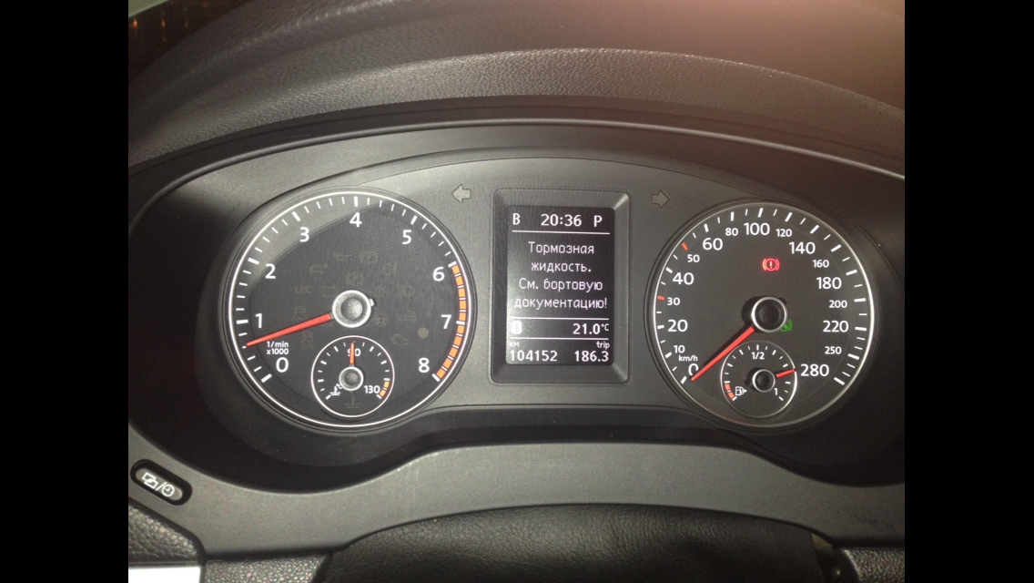

Sancheg 1 644 Жалоба Опубликовано: 14 сентября 2016 (изменено) Это не отказ усилителя - это уход тормозухи с датчика ее уровня. неправда ваша, только что проверил: если вытащить поплавок из бачка с ТЖ, то появляется сообщение на БК "тормозная жидкость", а не "отказ вакуумного усилителя". Так что стертые колодки тут явно не причём. Изменено 14 сентября 2016 пользователем Sancheg Поделиться сообщением Ссылка на сообщение Поделиться на других сайтах
Nikolay_Ch 3 Жалоба Опубликовано: 14 сентября 2016 неправда ваша, только что проверил: если вытащить поплавок из бачка с ТЖ, то появляется сообщение на БК "тормозная жидкость", а не "отказ вакуумного усилителя". Так что стертые колодки тут явно не причём. image.png Понятно... Тогда почему происходит якобы отказ, при ровной езде? А стоит надавить на тормоз, ошибка исчезает? Даже на тормоз можно не давить, а просто покачивать машину поворотами. Поделиться сообщением Ссылка на сообщение Поделиться на других сайтах
Sancheg 1 644 Жалоба Опубликовано: 14 сентября 2016 Понятно... Тогда почему происходит якобы отказ, при ровной езде? А стоит надавить на тормоз, ошибка исчезает? Даже на тормоз можно не давить, а просто покачивать машину поворотами. стоит надавить на тормоз и кондей включается. Загадка блин. Поделиться сообщением Ссылка на сообщение Поделиться на других сайтах
