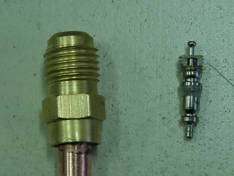

on4ik 49 Жалоба Опубликовано: 28 августа 2016 (изменено) А вот и не обычные, на кондерных стоят не резиновое уплотнение на золотнике, вот ицена немного отличаетсяОбычные. С полиуретановым уплотнителем. Т.к. температурный режим и масло. Да и честно сказать давно не видел с резинками. Изменено 28 августа 2016 пользователем on4ik Поделиться сообщением Ссылка на сообщение Поделиться на других сайтах
NikNikols 390 Жалоба Опубликовано: 28 августа 2016 Обычныет.е. и в топливный рампу и в магистраль кондиционера обычные шинные золотники? Поделиться сообщением Ссылка на сообщение Поделиться на других сайтах
Юрец 327 Жалоба Опубликовано: 28 августа 2016 т.е. и в топливный рампу и в магистраль кондиционера обычные шинные золотники? Ну с его слов выходит что так, только вот интересно почему цена разная? Наверное бизнес))) Поделиться сообщением Ссылка на сообщение Поделиться на других сайтах

on4ik 49 Жалоба Опубликовано: 2 сентября 2016 @Юрец,@NikNikols, я говорю только про фреоновую магистраль. Что в рампе не знаю. Да это бизнес. Из поставщиков расходки для кондиционеров никто золотники не возит. Все покупают в автомагазинах. Да и потом какая разница в работе? Только материалы для уплотнения чтобы выдерживали условия работы и все. Поделиться сообщением Ссылка на сообщение Поделиться на других сайтах
