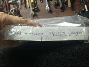

Sancheg 1 644 Жалоба Опубликовано: 14 сентября 2016 Как я понял довольно сложно запихнуть фильтр в корпус ибо не хватает угла. Так что помять его не мудрено. Не надо ничего мять, там на фильтре с боков есть специальные прорези, которые позволяют фильтру гнуться на требуемый угол при монтаже. Поделиться сообщением Ссылка на сообщение Поделиться на других сайтах
VOLKSMEN 365 Жалоба Опубликовано: 14 сентября 2016 (изменено) Не надо ничего мять, там на фильтре с боков есть специальные прорези, которые позволяют фильтру гнуться на требуемый угол при монтаже. Не видал никаких прорезей, есть фото? На фильтре не было. Или вы имеете в виду возможность отогнуть корпус фильтра немного на себя? Изменено 14 сентября 2016 пользователем VOLKSMEN Поделиться сообщением Ссылка на сообщение Поделиться на других сайтах
Sancheg 1 644 Жалоба Опубликовано: 14 сентября 2016 Не видал никаких прорезей, есть фото? На фильтре не было. Или вы имеете в виду возможность отогнуть корпус фильтра немного на себя? 1 Поделиться сообщением Ссылка на сообщение Поделиться на других сайтах
VOLKSMEN 365 Жалоба Опубликовано: 14 сентября 2016 ну дык це на UFI. А мы запихивали манн. Поделиться сообщением Ссылка на сообщение Поделиться на других сайтах
