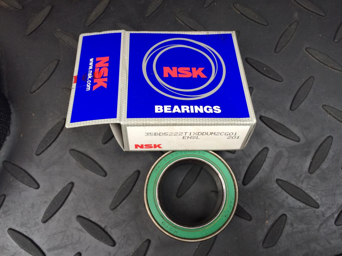

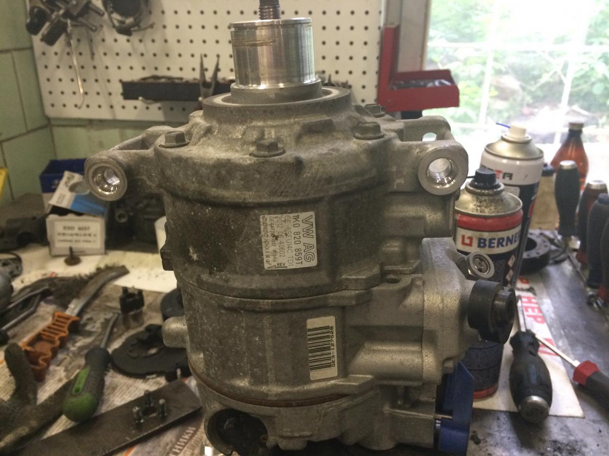

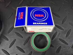

У меня тоже самое началось. Решилось ремонтом компрессора, а именно заменой подшипника. Это он гудит.
Цена вопроса 7т₽ с работой (около 3 часов).
Гарантия кончилась, поэтому к официал смысла ехать не было, только за диагностику просили 2₽ и за заправку 2,5₽ "а там будем смотреть". Кому нужно в Москве, сообщу где делал.
