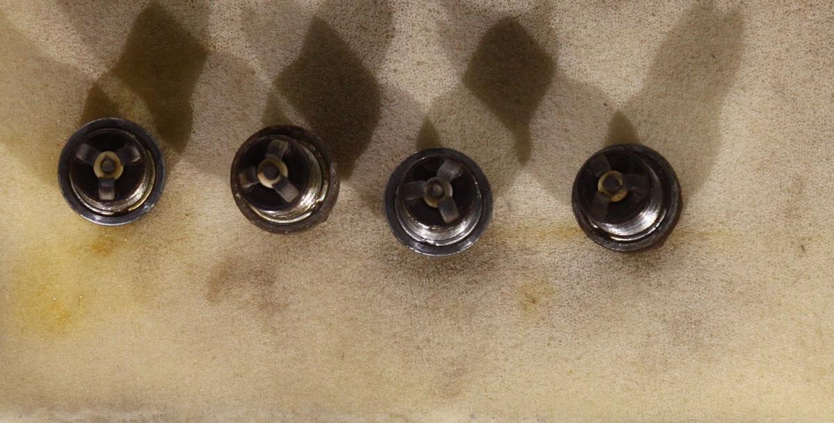

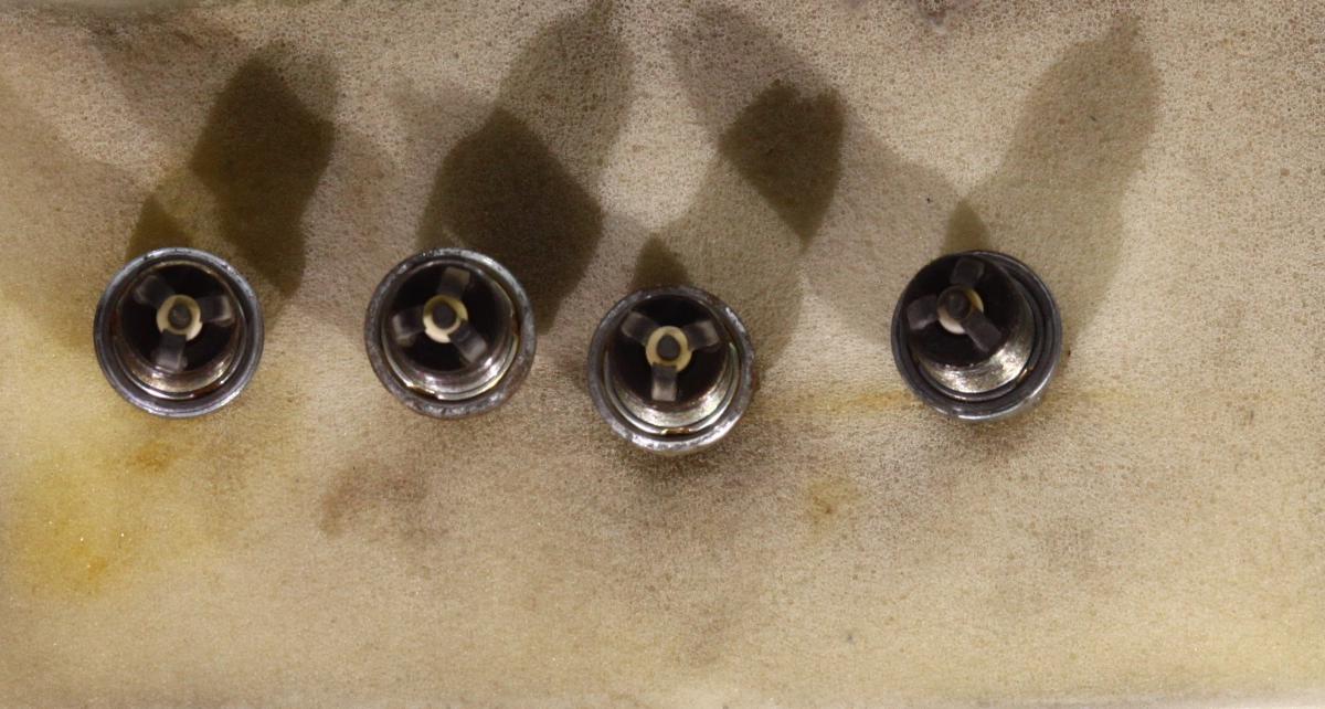

Sergei36 866 Жалоба Опубликовано: 2 сентября 2016 (изменено) Замена свечей на 60 тык (давай фотки, если на даче валяются) с зазором - не поэтому ли катушку пришлось менять? Прилагаю свои 30 т.к. 60 т.к. Скажу так. 1. Только у отечественного производства свечей выгорали электроды, особенно центральный, за 15 - 20 т.к. чуть не на миллиметр. Эти, если на 10-ку, глазу практически незаметно. Правда краешек центрального приобретает несколько треугольную форму. 2. Пропустил мытьё форсунок, а по свечам видно - пора и давно. И главное. 3. Смело ездите 60 т.к., катушки на это рассчитаны. Изменено 2 сентября 2016 пользователем Sergei36 Поделиться сообщением Ссылка на сообщение Поделиться на других сайтах
