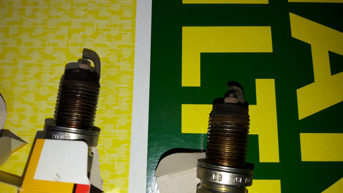

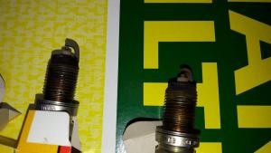

VOLKSMEN 365 Жалоба Опубликовано: 3 сентября 2016 Оригинальными свечами оказались бощъ. После 30к пробега имеют вот такой вид. Все одинаковой степени прожарки. Поделиться сообщением Ссылка на сообщение Поделиться на других сайтах

VOLKSMEN 365 Жалоба Опубликовано: 4 сентября 2016 (изменено) Все таки поменял? Есть разница? У меня в последнее время машинка как то тоже не ровно стала дышать, думаю на следующем ТО-30 свечи и топливный фильтр поменятьДа, так и по регламенту положено. Одно могу сказать: свечи трчно стоит менять раз в 30к, а ,вот, топливный фильтр врял-ли. Скорее раз в 60к. ИМХО.Изменения есть- пропали микроподергивания при работе на холостых и вкупе с заменой масла расход немного снизился но 0.2 -0.3 литровича. Изменено 4 сентября 2016 пользователем VOLKSMEN Поделиться сообщением Ссылка на сообщение Поделиться на других сайтах

VOLKSMEN 365 Жалоба Опубликовано: 4 сентября 2016 А, ведь, у человека просто троил мотор... Граждане, меняйте свечи вовремя и качестаенно! 1 Поделиться сообщением Ссылка на сообщение Поделиться на других сайтах
