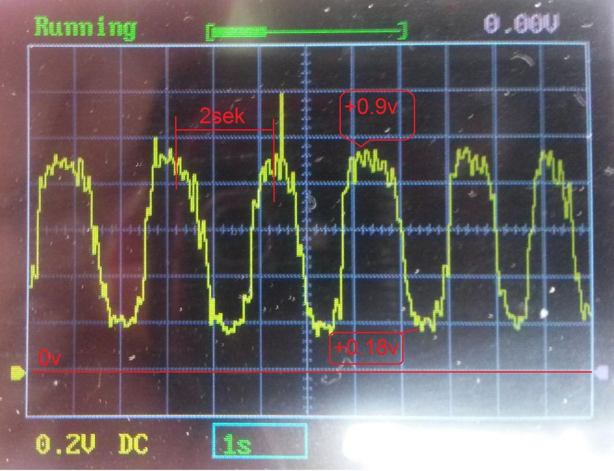

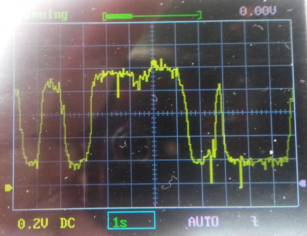

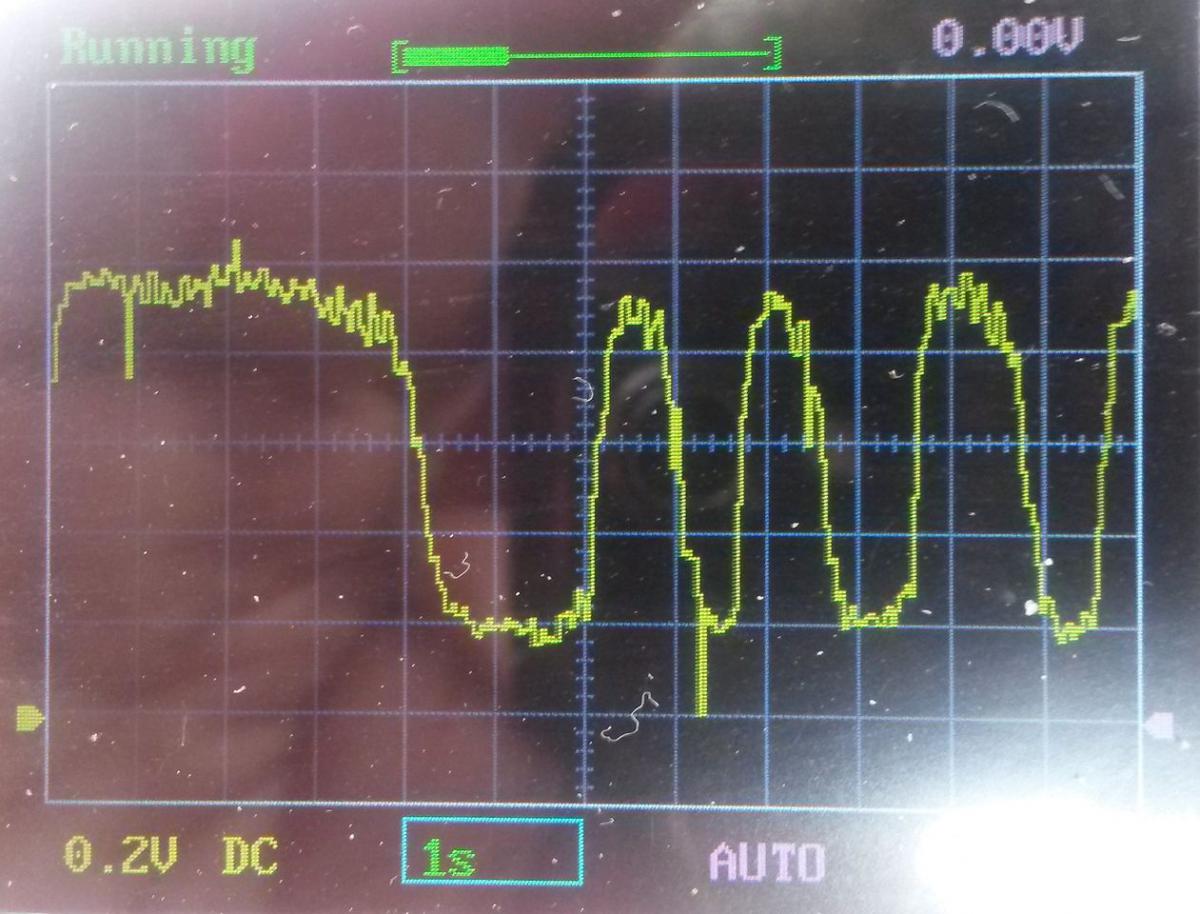

Что касается включения кондиционера,вот интересные картинки:это фото осциллограм сигнала ДК-1(первая лямбда) ДВС CFNA,отснятых одним уважаемым человеком.Реакция на изменение ТВС адекватная и быстрая,работает правильно.
При добавлении нагрузки мозги заранее добавили в "Богато",затем нормальная пила.Иными словами при добавлении нагрузки богатая смесь лишь кратковременно,пока лямбда не  скорректировала
А тут сброс нагрузки.Сначала в "богато",затем в "бедно"(х/з почему не наоборот),и дальше нормальная пила.Прыжок богато-бедно широкополосников не касается,только узкополосников( работа на ощупь).Широкополосник бьёт сразу в "цель".
Это нормальная работа

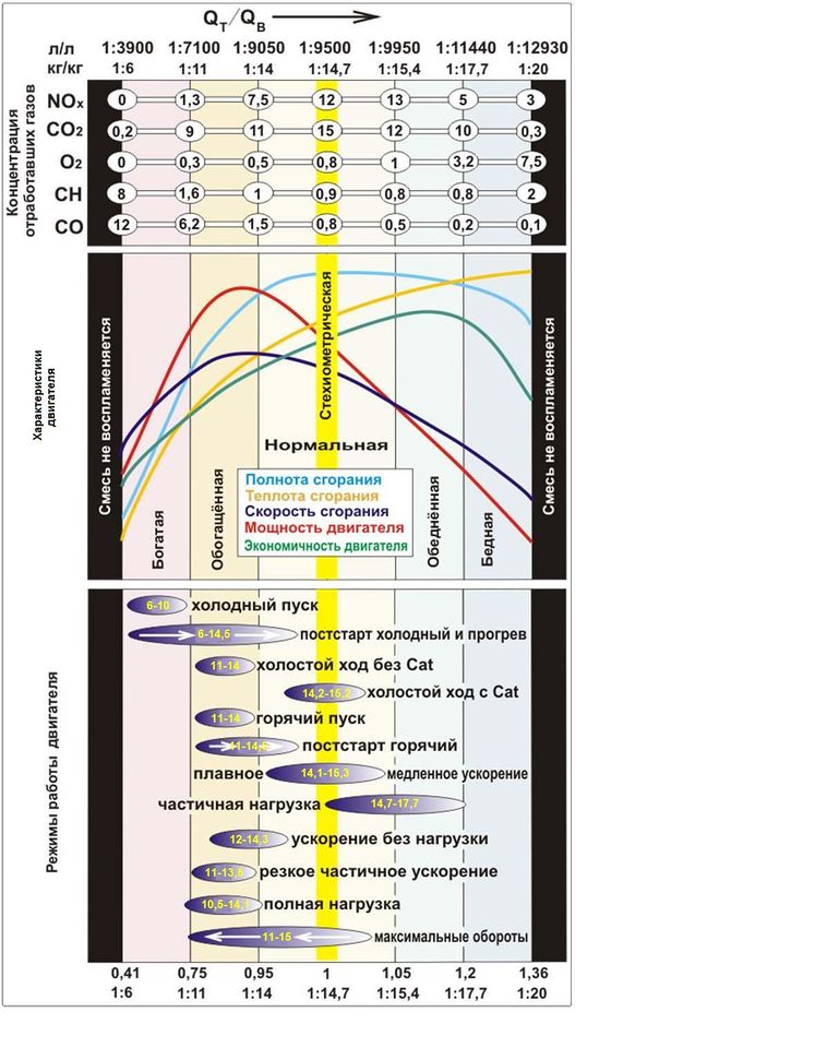

Слова в цитате,прямо фразу целиком,советую вставить в поисковик и очень удивиться результатам.Но для самообразования очень полезно.Следуя этой логике получается,что включив подогрев сидений смесь станет ещё богаче,обогрев зеркал ещё богаче,а есть ещё заднее стекло........и обогрев переднего,и фары,и фиг знает что ещё.При любой нагрузке лямбда будет стараться держать стехиометрию,или около того

Что касается включения кондиционера,вот интересные картинки: при добавлении нагрузки мозги заранее добавили в "Богато",затем установившаяся стехиометрия.Иными словами при добавлении нагрузки богатая смесь лишь кратковременно,пока лямбда не  скорректировала
attachicon.gifПример реакции ДК1 на наброс нагрузки %28включение карлсона%29 - мозги заранее добавили топлива в богато.jpg
А тут сброс нагрузки.Сначала в "богато",затем в "бедно"(х/з почему не наоборот),и дальше стехиометрия.Прыжок богато-бедно широкополосников не касается,только узкополосников( работа на ощупь).Широкополосник бьёт сразу в "цель".
attachicon.gifПример реакции ДК1 на сброс нагрузки - сначала летит в богато затем в бедно затем нормальная пила.jpg
attachicon.gifНормальная пила работы ДК1_мозги периодически изменяют дллительность впрыска удерживая AFR%3D14%2C7 на выходе.jpg
