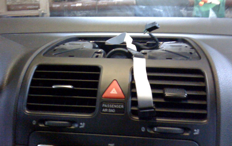

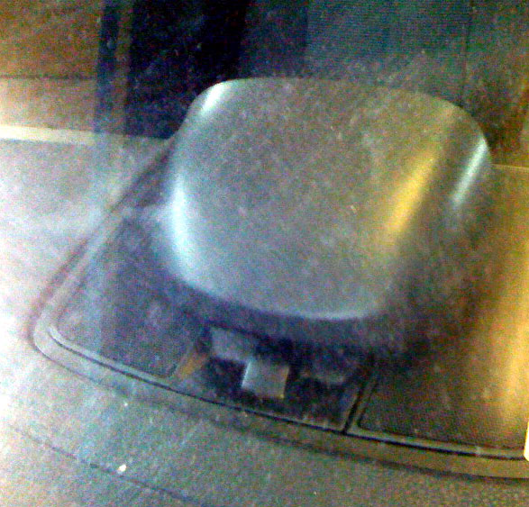

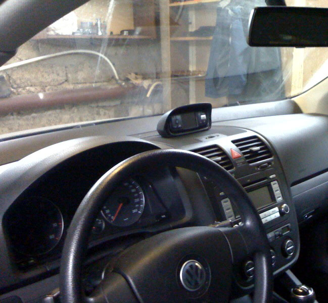

На днях установил себе вот этот прибор. Как показала практика, расположение девайса в центре панели (на решетке центрального воздуховода) не требует "сверления, ковыряния" штатных элементов - шлейф проходит между решеткой и держателем датчика климат-контроля. Желательно обернуть шлейф одним слоем изоленты в месте, где он проходит между указанными элементами, дабы не повредить. При этом его не видно (корпус МК имеет отверстие в нижней части корпуса-козырька). В сторону диаг. разъема шлейф пробрасывается тоже без проблем: разбираем центральный воздуховод, просовываем в левую "дырку" кусок любого шнура, ловим его в районе педального узла (верхнюю крышку снимаем перед этим). После чего привязываем к шнуру шлейф и вытягиваем его вверх.
Прибор замечательно держится на двустороннем скотче (две полоски (1 см) по бокам, одна сзади).

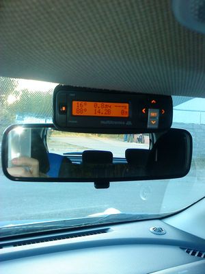

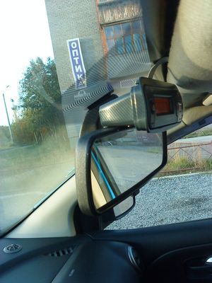

У меня старенький мультроникс (давно куплен), после того, как его крепежка стала отклеиваться от лобового стекла, снял все лишнее и прикрутил на салонное зеркало заднего вида. На торпеде место не занимает, расположен удобно.
ЗЫ
Цвет дисплея БК выбран желтый под цвет приборки и т.д. (пока езжу на nissane...).
ЗЫ

Регистратор Вы туда не поставите (там сетка не стекле). Радар там тоже не особо впишется (мое мнение). По поводу того, как выглядит - скорее фотографии сделаны не лучшим образом (такой ракурс выбран, чтобы показать: 1.как закреплен БК; 2.БК не закрывает само зеркало), в жизни выглядит гораздо лучше и эстетичнее.
