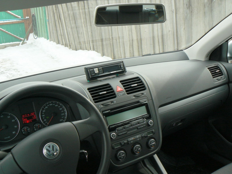

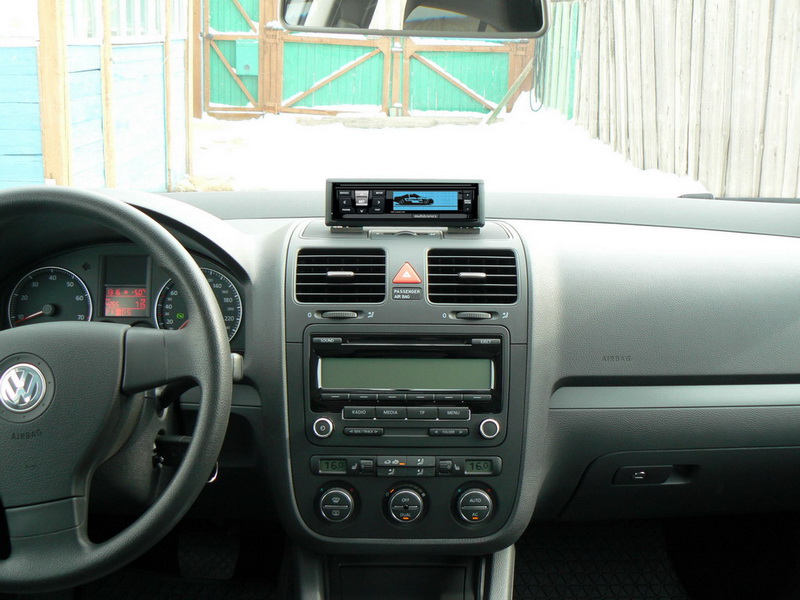

Vitaliy_Minsk 3 Жалоба Опубликовано: 13 марта 2010 вот фотки pazik Поделиться сообщением Ссылка на сообщение Поделиться на других сайтах

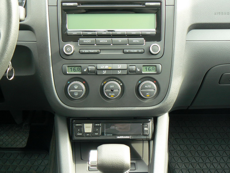

сибиряк 1 Жалоба Опубликовано: 21 марта 2010 Купил Multitronics RIF-500. Съемная лицевая панель. (Практически весь комп и снимается). Установка в 1 и 2 DIN. Так как свободных этих DINов у меня нет, начерновую попробовал два варианта установки. Первый, вверху - на магнитах к металлической решетке. Обзор не загораживает ни на миллиметр. Но проблема с подключением шлейфа, надо где-то делать отверстие в панели. Правда, можно заменить его на сетевой компьютерный 8-ми жильный, так как реально используется только 7 проводов.(4,6,7,14,16 + 2 на термодатчик). Тогда дырочка будет диаметром всего 6 мм. Второй вариант - внизу над пепельницей. Тут с подключением нет проблем, но придется снять внешнюю рамку. И конечно постоянно туда косить глазом. Хотя есть функция проговаривания всех параметров. А так в целом самим компьютером доволен, после калибровки все работает на ура. Поделиться сообщением Ссылка на сообщение Поделиться на других сайтах
Vitaliy_Minsk 3 Жалоба Опубликовано: 21 марта 2010 Подтверждаю слова pazik новая версия TC 50GPL поддерживает протокол VAG 1 и нашу машинку видит на ура. Только надо подключать датчик температуры воздуха - показывает 240 градусов по цельсию и мелкие ошибки тоже не видит только крупные по двигателю и системе безопасности. Летом подключу еще к датчику уровня топлива и будет ваще на 100% видна вся инфа по машине - короче кому не хватает ботового компа то эта игрушка отличная замена. Спасибо pazik за подробную инфу по подключению сэкономил уйму времени. сибиряк версия TC 50GPL тоже неплохо смотрится и проще шлейф вести Поделиться сообщением Ссылка на сообщение Поделиться на других сайтах
