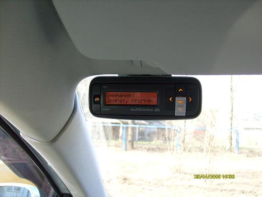

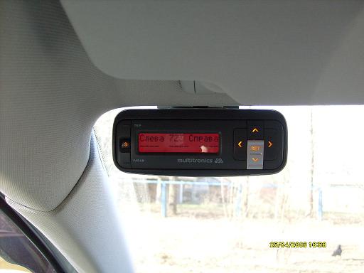

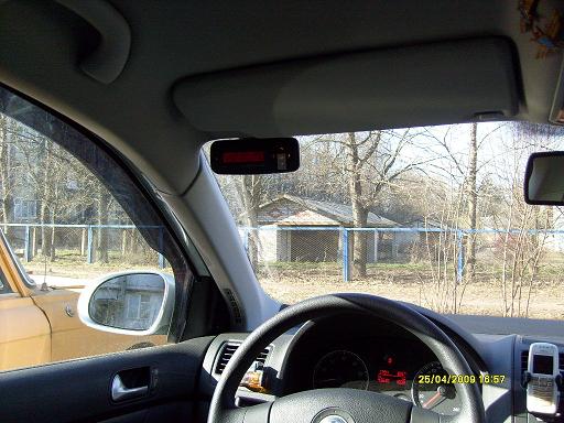

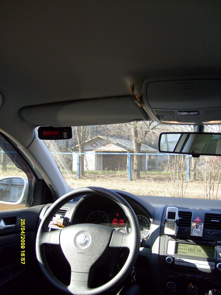

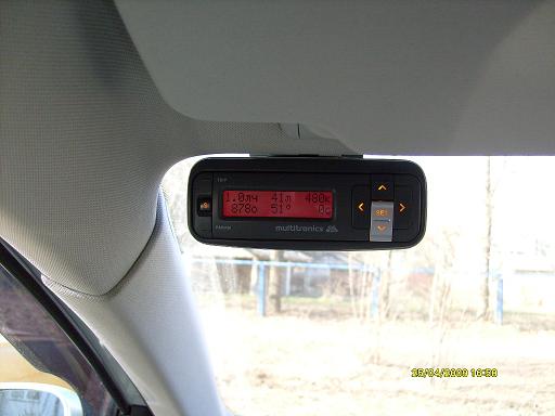

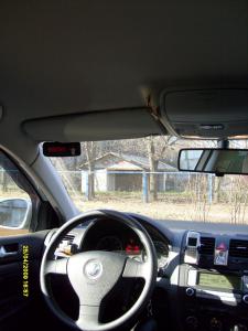

SANYAbomber 0 Жалоба Опубликовано: 25 апреля 2009 Снимки Мультитроникса в машине, как просил. Поделиться сообщением Ссылка на сообщение Поделиться на других сайтах
vladimirdvd 0 Жалоба Опубликовано: 26 апреля 2009 Спасибо, вполне прилично смотрится!!! Буду себе такой же девайс ставить! Поделиться сообщением Ссылка на сообщение Поделиться на других сайтах
