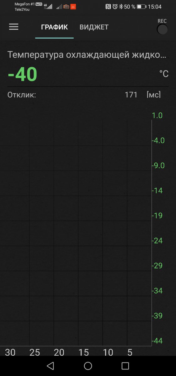

NikNikols 390 Жалоба Опубликовано: 22 декабря 2021 18.12.2021 в 23:56, Зверюга сказал: вентилятор радиатора почему-то все время работает, затихает иногда, но потом снова набирает обороты Вентилятор угомонился? С аналогичными симптомами пришлось менять большой вентилятор. Поделиться сообщением Ссылка на сообщение Поделиться на других сайтах
Зверюга 14 Жалоба Опубликовано: 22 декабря 2021 (изменено) 2 часа назад, NikNikols сказал: Вентилятор угомонился? С аналогичными симптомами пришлось менять большой вентилятор. Да, причина его беспокойства была вот в чем Мне по ошибке продали жидкий азот. Заменил его на обычный антифриз, все пришло в норму) Изменено 22 декабря 2021 пользователем Зверюга Поделиться сообщением Ссылка на сообщение Поделиться на других сайтах
Brown 427 Жалоба Опубликовано: 22 декабря 2021 Это забавно, но все таки? (что за приложение?) Поделиться сообщением Ссылка на сообщение Поделиться на других сайтах
Зверюга 14 Жалоба Опубликовано: 22 декабря 2021 (изменено) 4 часа назад, Brown сказал: Это забавно, но все таки? (что за приложение?) InCarDoc А -40 градусов - это неисправный датчик. Изменено 22 декабря 2021 пользователем Зверюга Поделиться сообщением Ссылка на сообщение Поделиться на других сайтах
