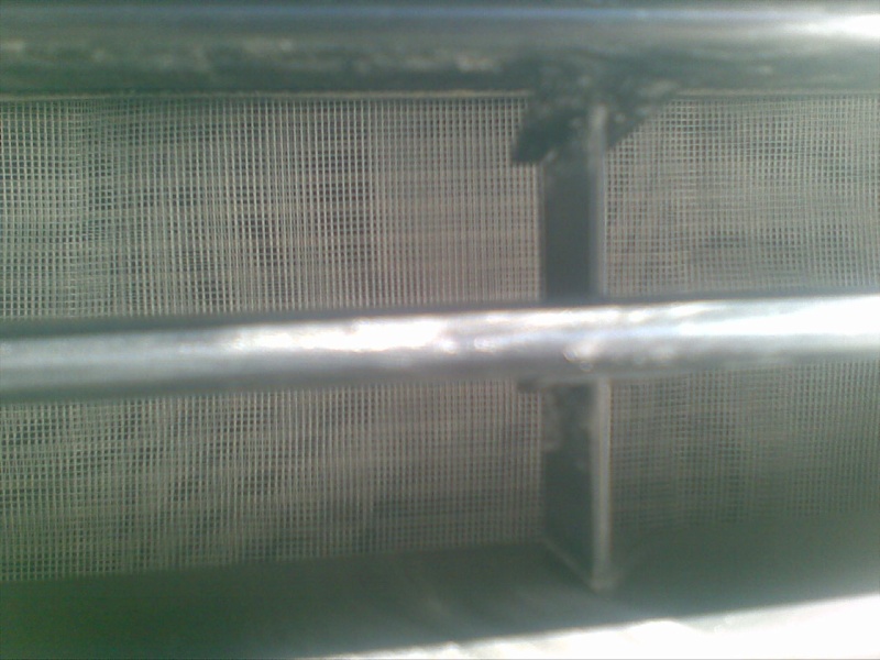

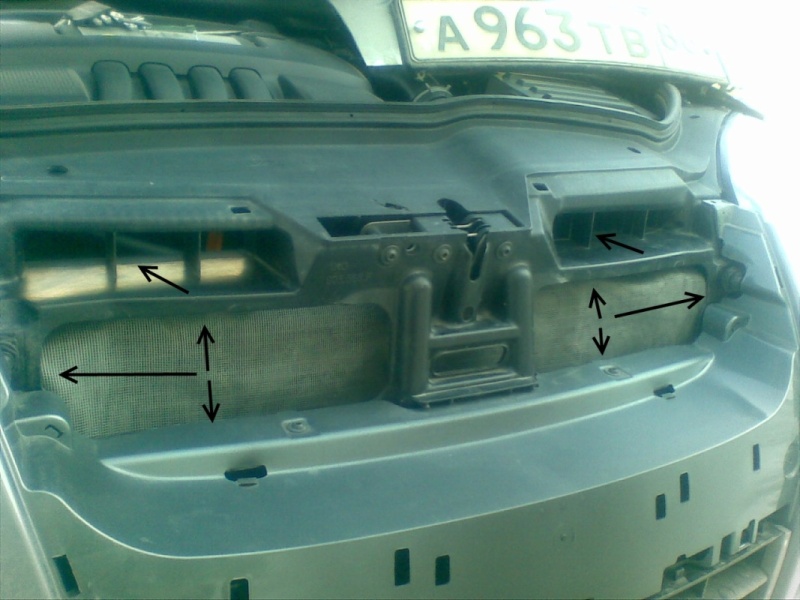

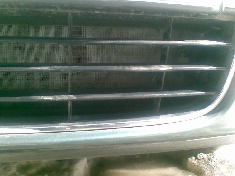

Corso согласен с тобой. Мой вариант такой. Купил за 45 руб. 1 метр москитной сетки темного цвета, сложил ее вдвое. Снял декоративную решетку, отвернув вверху и внизу по два винта. Снаружи просунул сетку в нишу, разгладил перед радиатором, вставил с помощью плоской динной отвертки верхнюю сложенную вдвое часть в щель по всей ширине, где она довольно плотно вошла. Со стороны моторного отсека вытянул сетку на 3-4 см, так, чтобы она была вровень с пластмассовой горизонтальной накладкой. Разгладил сетку вниз до нижней защиты моторного отсека. Справа и слева с помощью длинной отвертки заправил по всей высоте за края радиатора. Крепить дополнительно не вижу необходимости, так как сетка держится верхним краем в щелевом проеме довольно надежно. Во время движения прижимается потоком воздуха к радиатору.
Положительно:
- не мешает воздушному потоку поступать в моторный отсек для охлаждения,
- задерживает насекомых и пух от попадания между ребрами радиатора,
- сетка довольно-таки прочная
Отрицательное: дополнительоная разборка для установки.

Опасное решение проблемы. Сетка мелкая, летним днем на трассе сетка забивается так, что движок начинает греться, а при таком способе до неё быстро не добраться, придется снимать решётку. Я обычно перед выездов в дальнюю дорогу креплю сетку снаружи решётки, так её легко очистить от живности, не совсем красиво, но легче очищается.

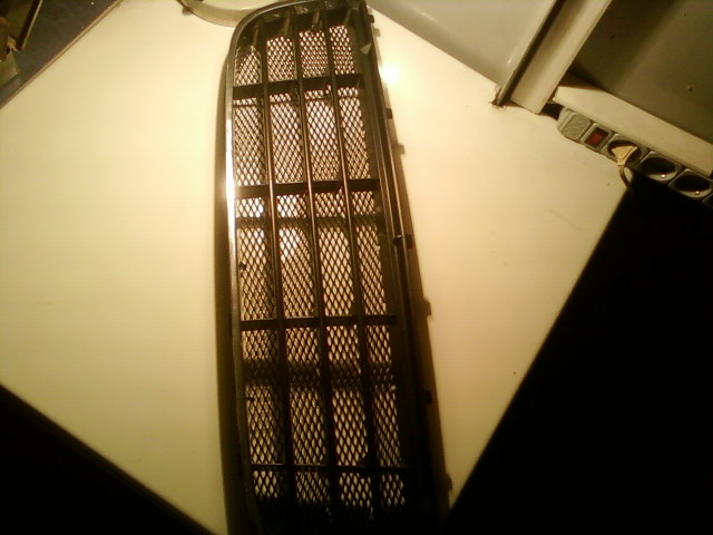

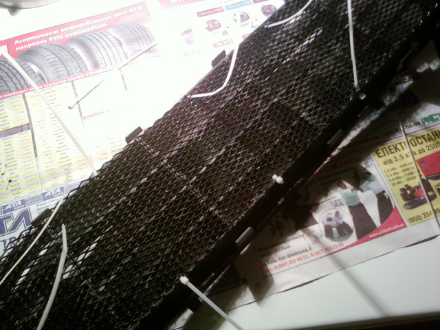

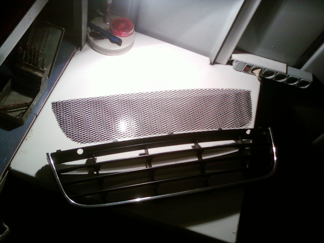

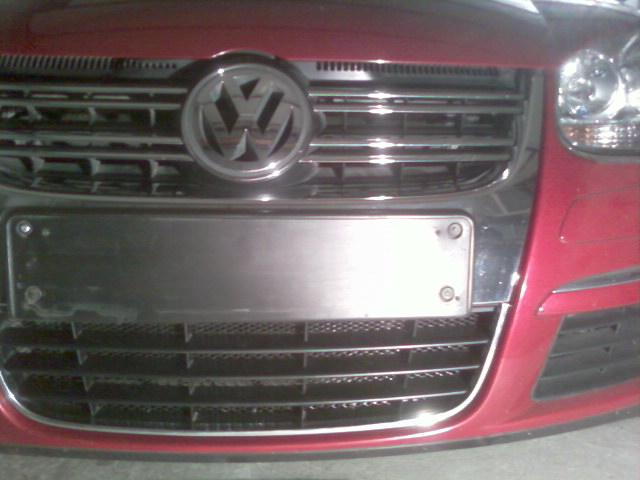

Прошлым летом прикрепил себе мелкую металлическую сетку к внутренней стороне нижней декоративной решётки. Обошлась в сущие копейки + немного свободного времени.
Cэкономленые $$$ просто несопоставимы с затратами! :-D : Ехал в сухую морозную погоду по чистой прямой дороге. Впереди на нормальной дистанции следует нечто, с брызговика которого отрывается ледяной кирпич из грязи и льда! :nyamnyam: Бешано вращаясь и подскакивая, влетает с треском, как можете догадаться, в ту самую пластиковую решётку. Сетка прогнулась, но осталась на месте с торчащими пластиковыми обломками. Заодно осмотрел радиатор и был приятно удивлён, что не считая мелких песчинок, он в идеальном состоянии. За то крашеная сетка вся покрыта сколами из под которых уже выглядывают рыжие канапушки. :nono:
Теперь и впредь буду ставить металлическую сетку!

Фота на первый взгляд не впечатляет, но если приглядеться - видно, как разнесло решётку со внутренней стороны.
Без сетки - радиатору однозначно настал бы ... :P
Раньше сетка была покрыта чёрной краской. Сейчас облупилась и начала ржаветь. Видимо, много на себя приняла всякой дляни спасая радиатор.
Сегодня выковыряв несколько десятков разновидностей насекомых из радиатора и обнаружив вмятинки от камней было принято решение спасать его.
