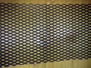

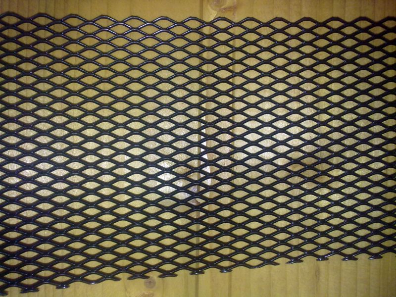

так а че за сетка народ?)) это специальная, которая на авторынке продается?
Да, продается на авторынках. Я купил черного цвета 120Х25см, 300 руб. Только никак не пойму: как снимается нижняя средняя решетка? :-D

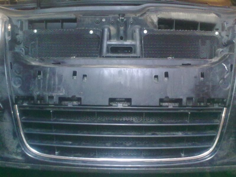

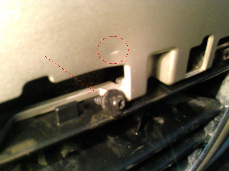

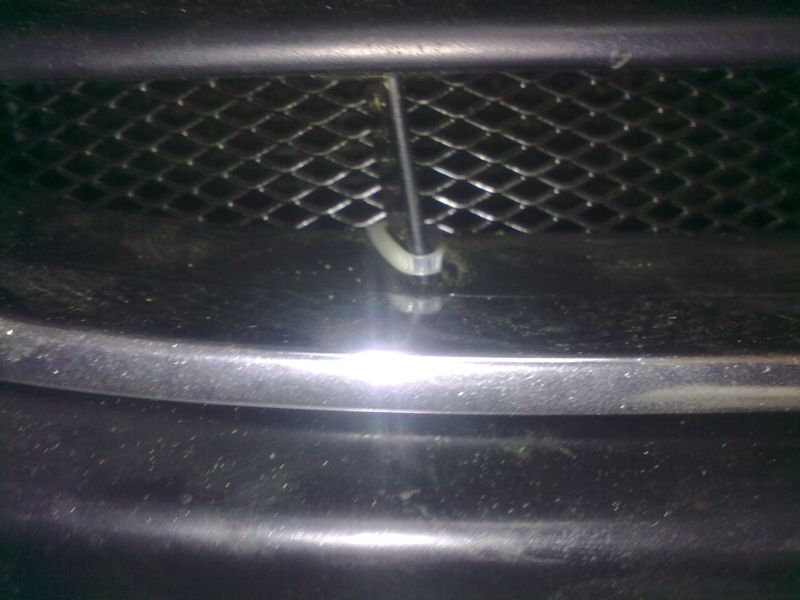

Спасибо всем за фототчеты. ПОТЕПЛЕЛО!!!!! Поставил сетку. Под хром. решеткой нашел торкс - косолапый амиго уронил :umnik: и помял облицовку бампера.
Под рукой оказались только светлые хомутики. Испачкаются и потемнеют. :-D

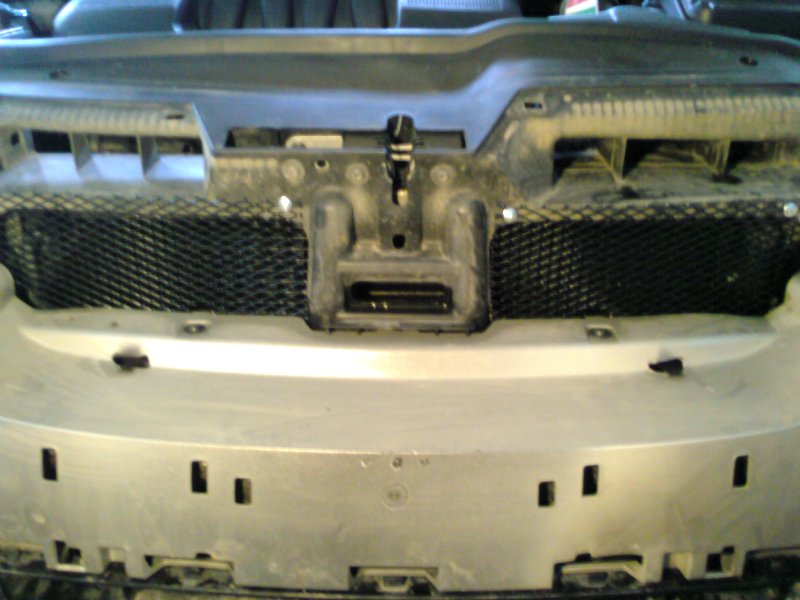

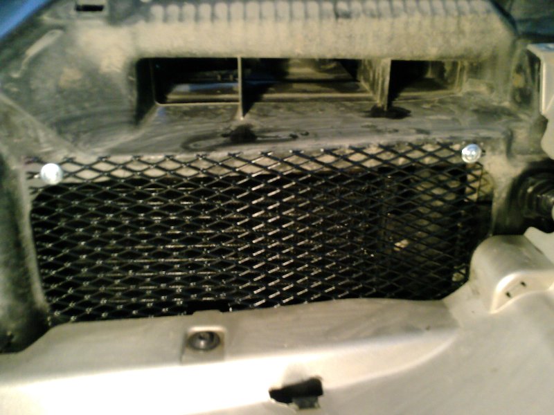

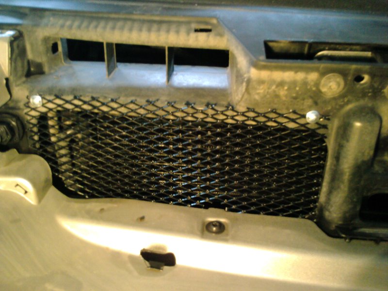

Нет, не снимал: 1. Снял номерной знак; 2. Планку под номерным знаком (была закреплена обычными 4-мя саморезами, нижние ЗАРЖАВЕЛИ!!!); 3. Снял хром. решетку: сверху 2 торкса, внизу 2 крестообразных шурупа (между хром. решеткой и нижней решеткой), сверху 2 фиксатора (об этом выше подробно сказано), и еще 2 фиксатора к бамперу; 4. Отделяем нижн. решетку от бампера, вокруг фиксаторы, используем плоские предмет: я использовал отвертку, тяжело поддается, но снимается.

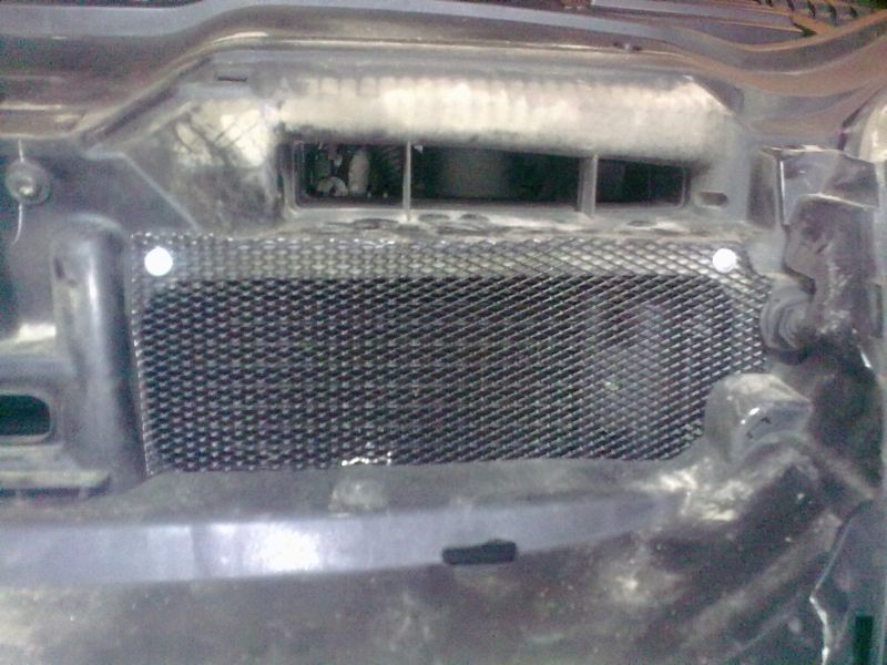

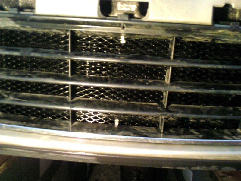

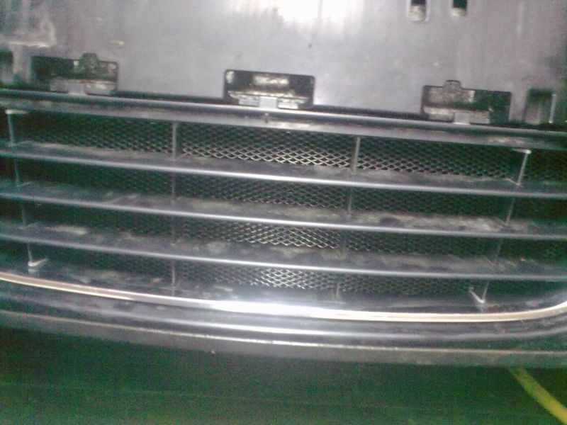

Спасибо rassel за инструкцию как установить защитную сетку :fignya: Вот что у меня получилось:
olegator79
Хорошо выглядит. 4 хомута считаю маловато будет - если не дай бог камень полетит, и возможны выбрации. А хомутики потемнее не нашел?
