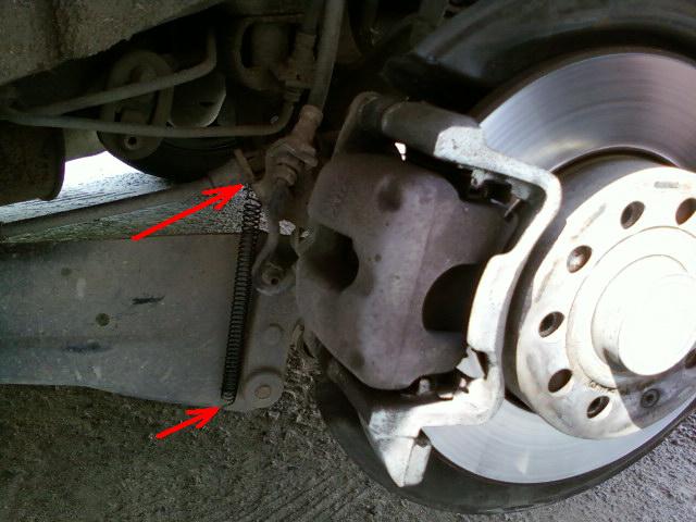

Виталя 0 Жалоба Опубликовано: 28 мая 2009 Корче все смазки до ж..пы опять начали торохтеть суппорта.Короче немного поколхозил и стука как и не бывало см.фото. Поделиться сообщением Ссылка на сообщение Поделиться на других сайтах
Serj 61 Жалоба Опубликовано: 28 мая 2009 Виталя откуда брал пружинку и насколько она жесткая Поделиться сообщением Ссылка на сообщение Поделиться на других сайтах
Виталя 0 Жалоба Опубликовано: 28 мая 2009 Serj Да так на рынок пошел наугад взял и подошло. Пружина сантиметров восемь. Поделиться сообщением Ссылка на сообщение Поделиться на других сайтах
