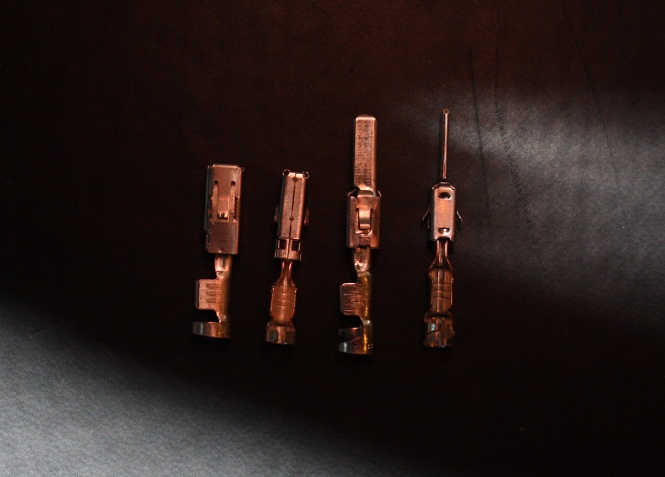

vkylymnyk 179 Жалоба Опубликовано: 25 мая 2011 да это те толстые. Только что проверил они. Поделиться сообщением Ссылка на сообщение Поделиться на других сайтах
vkylymnyk 179 Жалоба Опубликовано: 25 мая 2011 Вот фото тех пинов. Если нужно знаю где есть))). Это решение для дверного проема одно из лучших проверенно лично , можно конечно и обойти гофру но это не то. Лучше сделать как положено по ельзе)). Поделиться сообщением Ссылка на сообщение Поделиться на других сайтах

Greck 794 Жалоба Опубликовано: 7 июня 2011 vkylymnyk номерок самого левого пина подскажешь? Поделиться сообщением Ссылка на сообщение Поделиться на других сайтах
Electronick 8 Жалоба Опубликовано: 23 июля 2013 @vkylymnyk, Можно номера пинов? Поделиться сообщением Ссылка на сообщение Поделиться на других сайтах

Fokus 0 Жалоба Опубликовано: 19 февраля 2014 Вот фото тех пинов. Если нужно знаю где есть))). Это решение для дверного проема одно из лучших проверенно лично , можно конечно и обойти гофру но это не то. Лучше сделать как положено по ельзе)). Можно тоже узнать номера, как потеплеет думаю все правильно провести) Поделиться сообщением Ссылка на сообщение Поделиться на других сайтах
