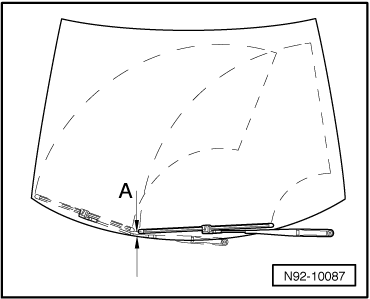

Со стороны водителя
Расстояние -А- между концом скребка щётки и верхним краем кожуха водоотводящего короба должно составлять 10 мм.
– При необходимости отрегулировать исходное положение щётки путём перестановки поводка щетки.
Снятие поводков ? Глава.
– Затянуть резьбовое соединение предписанным моментом затяжки ? Глава.

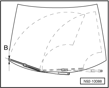

Со стороны переднего пассажира
Расстояние -B- между концом скребка щётки и верхним краем кожуха водоотводящего короба должно составлять 10 мм.

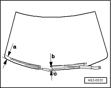

Щётки передних стеклоочистителей: проверка исходного положения
Инструкция
При каждом втором выключении двигатель стеклоочистителя становится в другое исходное положение. Кромки щеток, таким образом, прилегают к стеклу другой стороной.
Для этого двигатель стеклоочистителя проходит крайнее положение при движении щеток вниз и затем перемещает щетки стеклоочистителя немного вверх. В таком промежуточном исходном положении регулировку кривошипа стеклоочистителя производить нельзя.
Регулировку необходимо производить только в "нижнем", а не в промежуточном исходном положении. При необходимости включить стеклоочиститель еще раз.
– Включить и выключить стеклоочиститель, чтобы щётки пришли в исходное положение.
– Выключить зажигание.
– Проверить, что расстояние между концами щёток стеклоочистителя и кожухом водоотводящего короба на нижнем крае ветрового стекла составляет:
Размер -а- = 0…10 мм
Размер -b- = 10…20 мм
– При необходимости отрегулировать поводок щётки:
