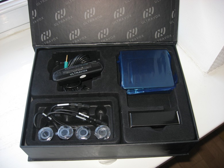

Сегодня Виталий великодушно согласился дать мне консультацю по мобильнику, "онлайн так сказать", за что ему большой :shock: ... Судя по его рассказу парктроник без съема бампера установить, вроде, можно, но возникают вопросы с аккуратной укладкой проводов, ну и с удобством монтажа само собой...Если я чего напутал, пусть уж не обижается и поправит... Я сегодня приобрел парктроник Ультравокс-V-204...Появилось несколько вопросов (озвучиваю тут ибо может еще у кого-нибудь возникнут похожие вопросы)... Итак:
1. Датчики имеют скосы. Как определяется "верх-низ"?
2. Для датчиков предусмотрены некие резиновые кольца. В чем их смысл?
3. На что следует обратить внимание при покраске датчиков? (или подводных камней нет и можно смело красить самому?)...Может есть места, куда краска попасть не должна?
4. Вы упомянули о том, что в датчиках Ультравокс увеличена щель между ПОДВИЖНОЙ и НЕПОДВИЖНОЙ частью датчика. Какие части датчика имеюся ввиду? Честно говоря, не нашел никаких подвижных частей в датчиках...
На них написано Up верх я уже писал про это
Для покраски они вставляются в кольцевую щель датчика(пупурышкой вверх) она и является разделением подвижной части от неподвижной (движение глазом не заметишь - ультразвуковые волны) :shock:

4. Вы упомянули о том, что в датчиках Ультравокс увеличена щель между ПОДВИЖНОЙ и НЕПОДВИЖНОЙ частью датчика. Какие части датчика имеюся ввиду? Чесно говоря, не нашел никаких подвижных частей в датчиках...
Уже раньше ответил
Виталий, ты уж не обижайся за мою настырность... :pozdravlyau: .... Короче, приехал я сегодня в Уручье в одну покрасочную контору, а они мне говорят: "Датчики мы Вам покрасим, без вопросов, но резиновые кольца УДАЛЯТЬ БУДЕТЕ САМИ, ибо вместе с вытаскиванием колец велика вероятность облезания краски на краях"... Можете как-нибудь это прокомментировать, или просто надо продолжить искать другие покрасочные конторы?... Почему вопрос у меня появился - я надумал подобрать краску по коду кузова и заказать, чтобы мне ее закачали в аэрозольный баллончик. Т.Е. идея заключается в попытке САМОСТОЯТЕЛЬНОЙ покраски датчиков...
Без снятия бампера достаточно доступа снизу, чтобы всё аккуратно скрутить и закрепить. Как правильно заметили нужна только яма и фонарик. Интересно, никто кроме меня не устанавливал дисплей парктроника непосредственн на заднюю полку? Мне видно датчик и в зеркало заднего вида и если голову повернуть. А главный плюс - элементарно устанавливается, не надо тянуть провода под обшивкой.
