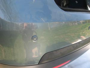

Фотоотчет! Установка заднего парктроника Джетта 5

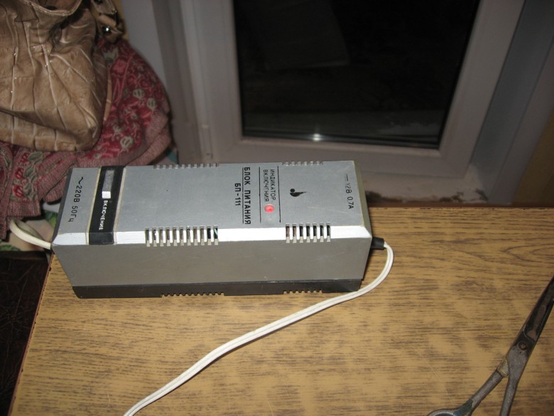

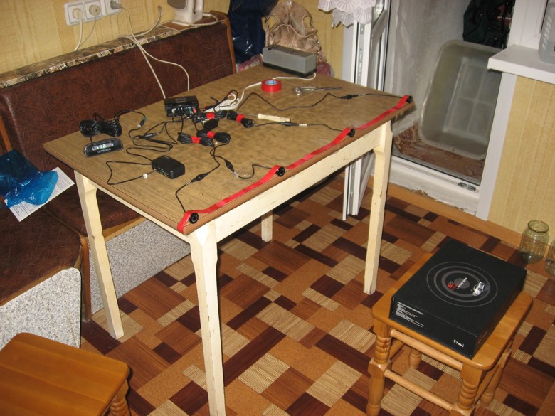

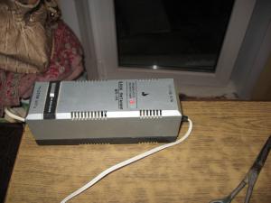

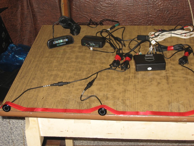

Сначала парктроник планировался быть испытанным на даче, но по причине поломки такого вот блока питания (12в, 0.7А) испытания на даче так и не состоялись. Вечером следующего дня по приезду домой из загашников был извлечен еще один аналогичный БП, на этот раз исправный (спасибо школе № ххх за то, что в свое время их списали – и я, естественно, тут же этим воспользовался).

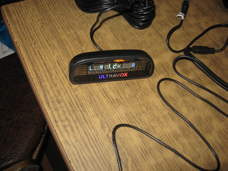

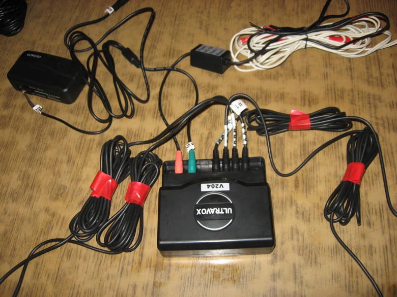

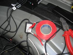

Соединяем провода в соответствии с инструкцией…

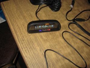

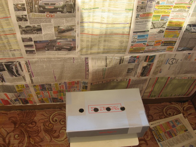

…за неимением бампера датчики скотчем и изолентой прилепляем к специально принесенному из подвала столу…
кухонные испытания...

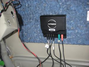

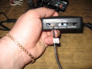

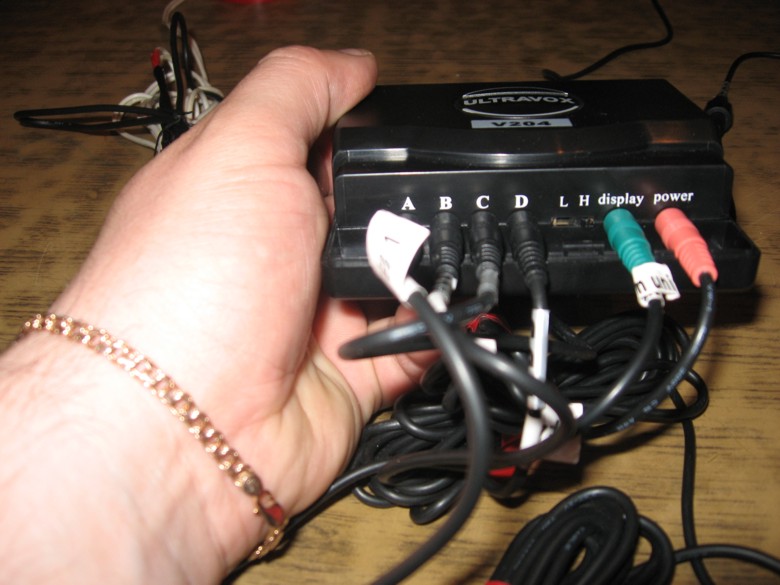

Обратите внимание на основной блок (фото вверху). На нем имеется переключатель «L – H». Ни в инструкции, ни в Интернете, ни даже у официального дилера в Минске нет информации, что это за переключатель и зачем он нужен. В частной беседе с Vitaliy_Minsk было высказано предположение, что это либо чувствительность датчиков, либо яркость свечения экрана (L-Low, H-High), но опытным путем было выяснено, что в каком бы положении переключатель ни находился, не изменяется АБСОЛЮТНО НИЧЕГО. В конце концов такого частого переключения рычажок не выдержал и отломился, а сам переключатель «навечно» застыл в положении «Н». Я решил, что значит, такова была судьба и больше не заморачивался по этому поводу.

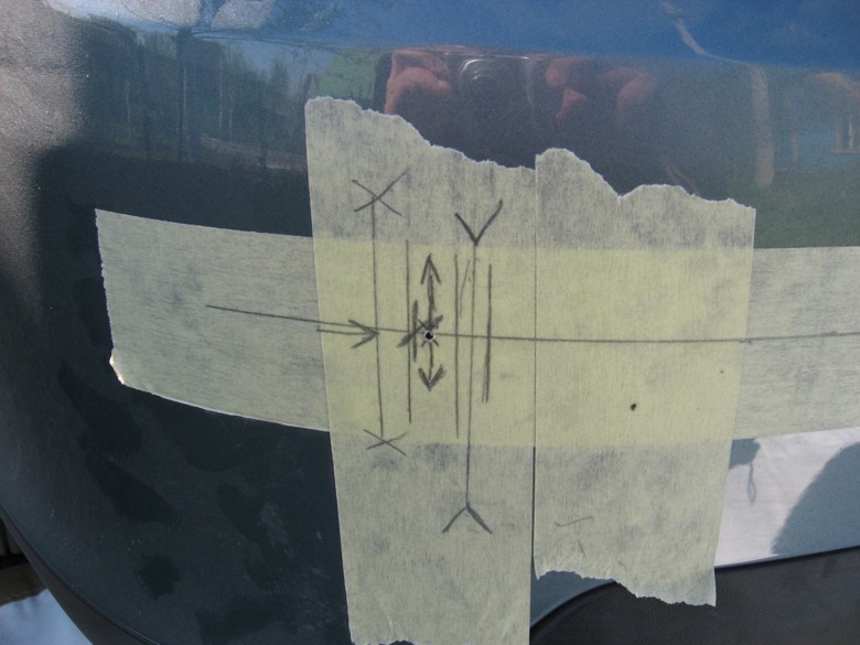

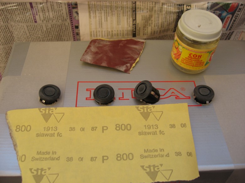

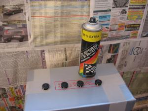

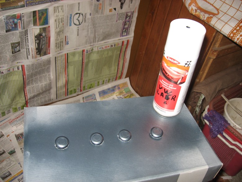

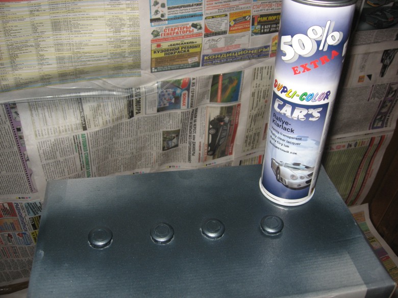

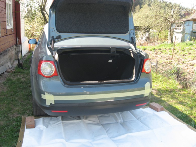

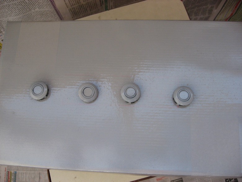

Покраска датчиков

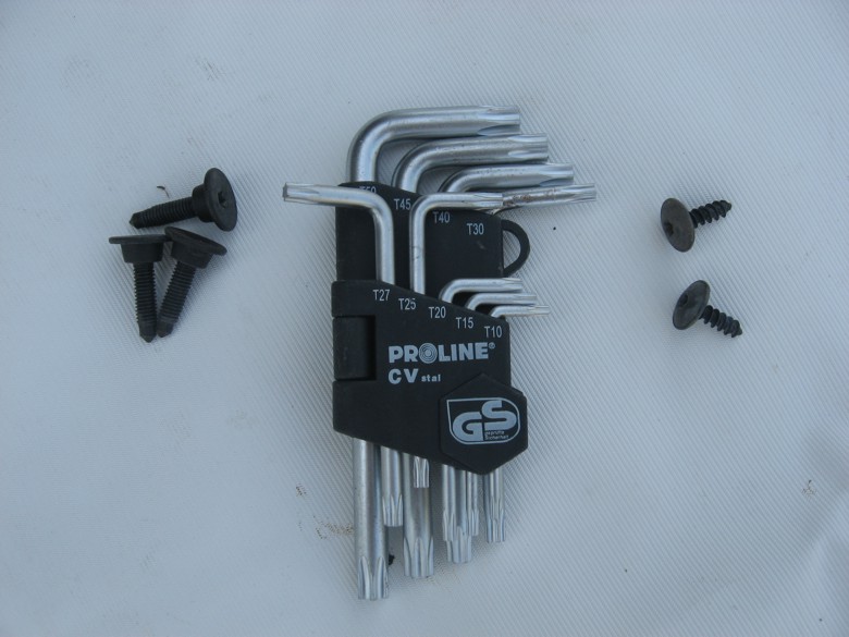

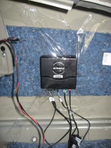

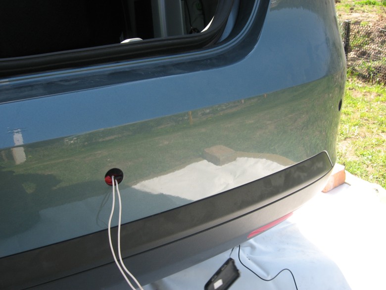

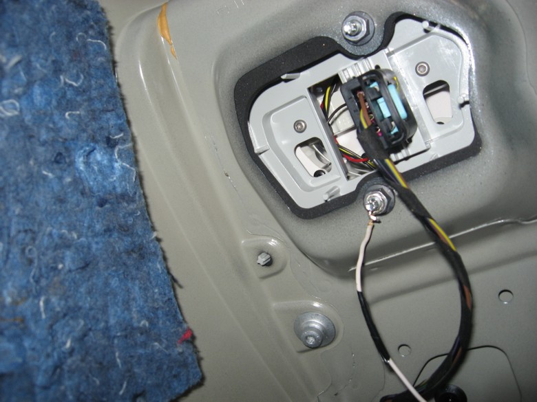

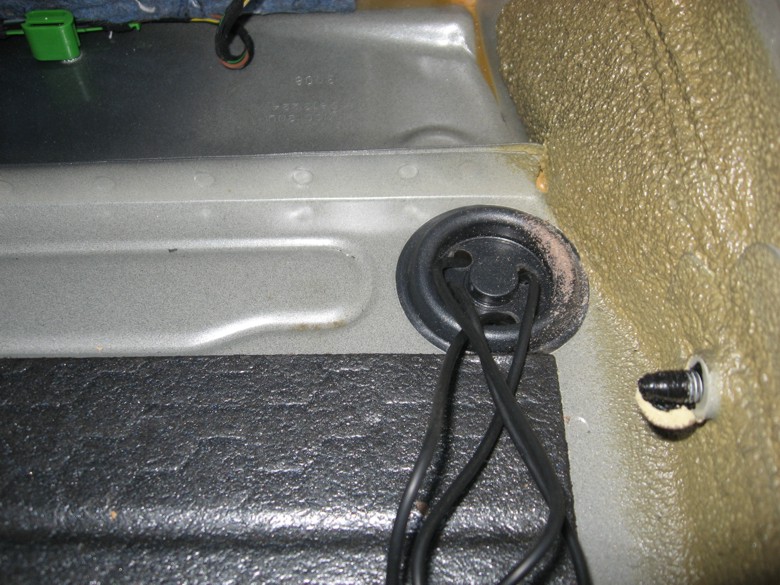

Установка парктроника на автомобиль

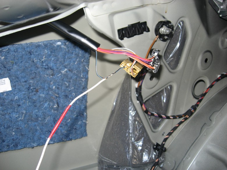

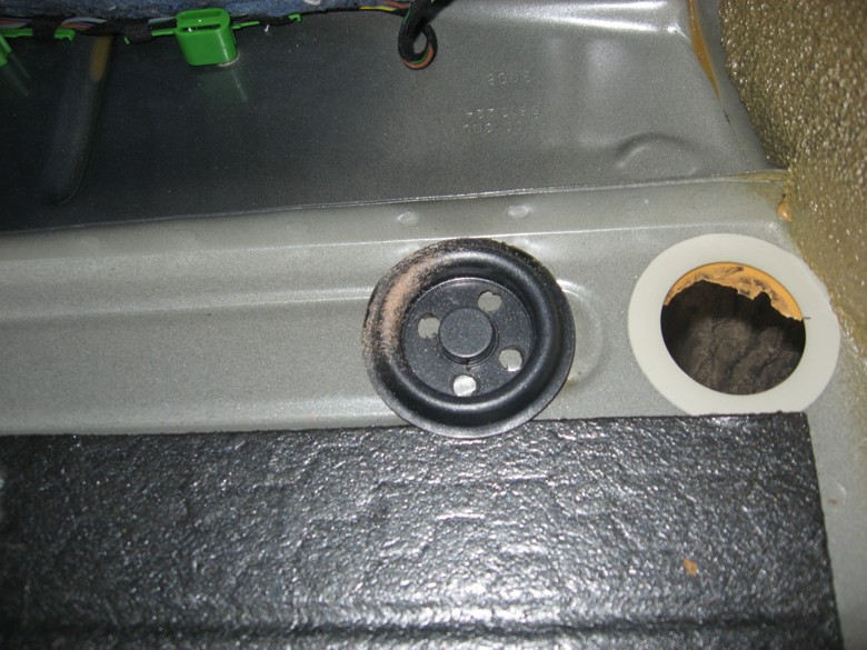

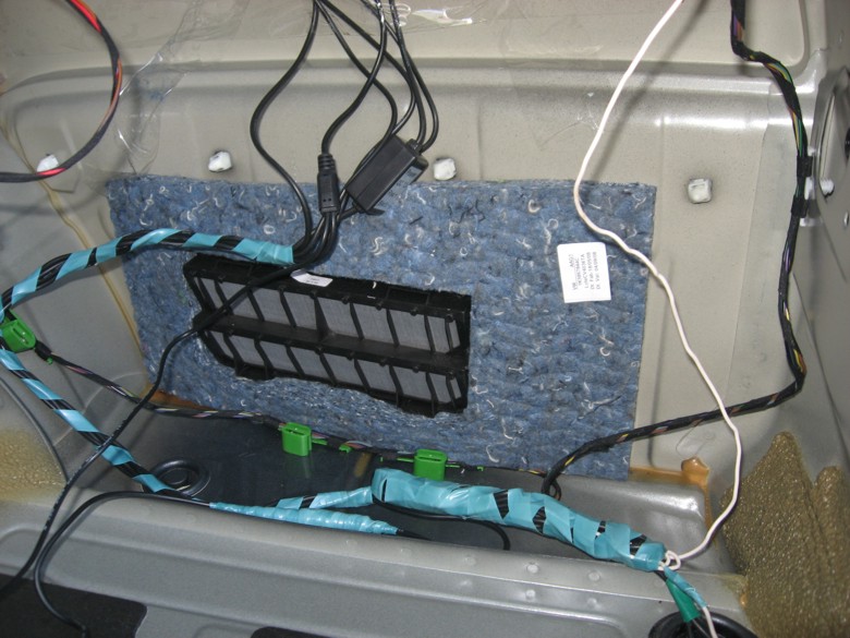

подолжение установки

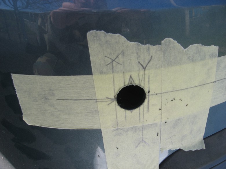

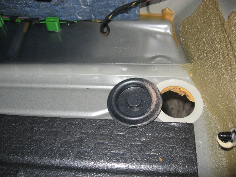

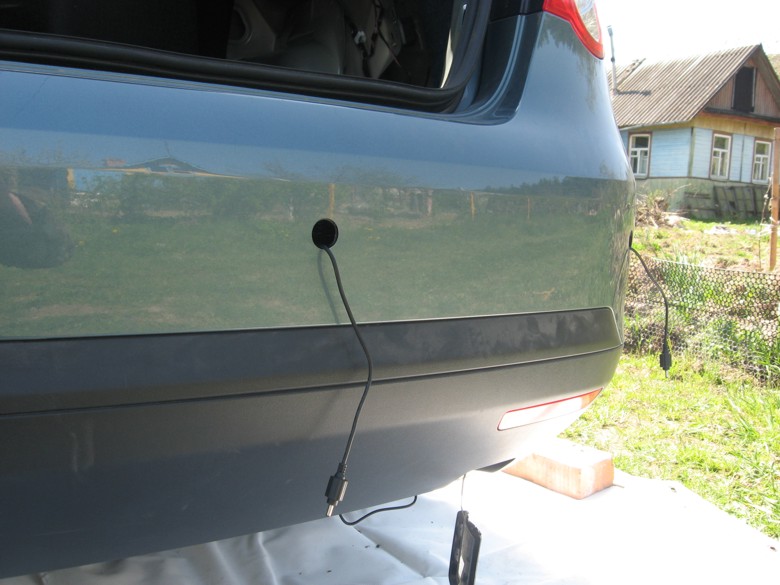

самый ответственный этап установки
осталось совсем чуть-чуть
