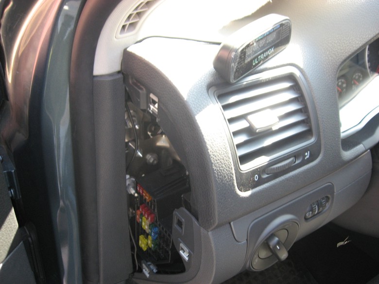

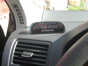

Фотоотчет! Установка заднего парктроника Джетта 5
ну вот и конец фотоотчета...
s_33
Поздравляю с установкой
Но есть сомнение по монтажу блока управления (надо было отодрать утеплитель и на двухсторонний скотч (входящий в комплект) закрепить на кузов
file.php?id=5959&t=1
И как хорошо ты закрепил провода от датчиков (не перетрутся они при езде о балку под бампером, вроде сверху она имеет острую грань)
почему был выбран вариант крепления на утеплитель?
1. Утеплитель имеет толщину около 1 см, след-но будет "сглаживать" вибрацию кузова
2. Утеплитель при нахождении а/м на солнце возьмет на себя львиную долю "тепловой нагрузки"
По поводу балки. Мне показались ее края очень даже скругленными. Плюс провода датчиков собраны в жгут и пригреплены хомутами к выступающим частям кузова
Добавлю совет "от МихалычЪ".
После продевания проводов от датчиков к основному блоку через заглушку, отверстия в заглушке лучше загерметизировать (например силиконом)
