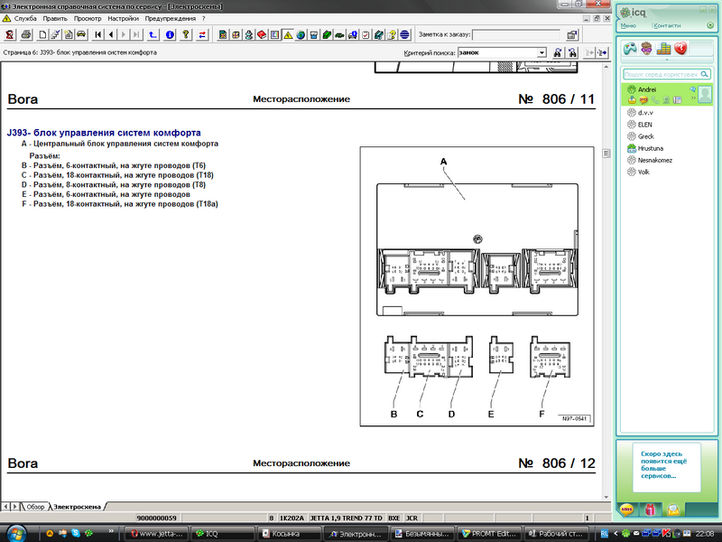

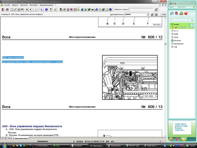

Fedor 10 23 Жалоба Опубликовано: 21 июля 2009 если блок комфорта то место установки J393- под передней панелью справа, за вещевым ящиком Поделиться сообщением Ссылка на сообщение Поделиться на других сайтах

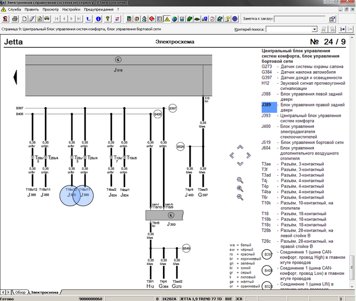

Fedor 10 23 Жалоба Опубликовано: 21 июля 2009 Поделиться сообщением Ссылка на сообщение Поделиться на других сайтах
Ayom 0 Жалоба Опубликовано: 22 июля 2009 Fedor 10 Если я правильно понял, блок управления проблемной дверью находится не в блоке комфорта? Поделиться сообщением Ссылка на сообщение Поделиться на других сайтах
Fedor 10 23 Жалоба Опубликовано: 22 июля 2009 Ну вощето на каждую дверь есть свой блок управления(внутри). Но судя с лизы все равно иде проводка на блок комфорта, может гдето контакты хреновые, просто разобрать и попробовать поправить? Поделиться сообщением Ссылка на сообщение Поделиться на других сайтах
