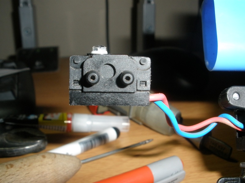

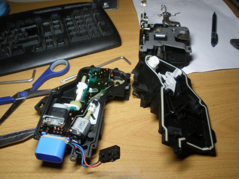

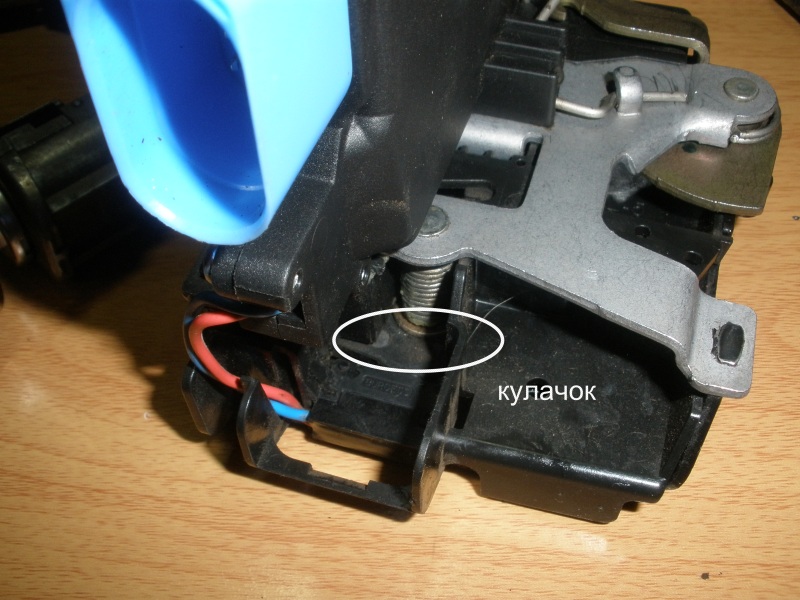

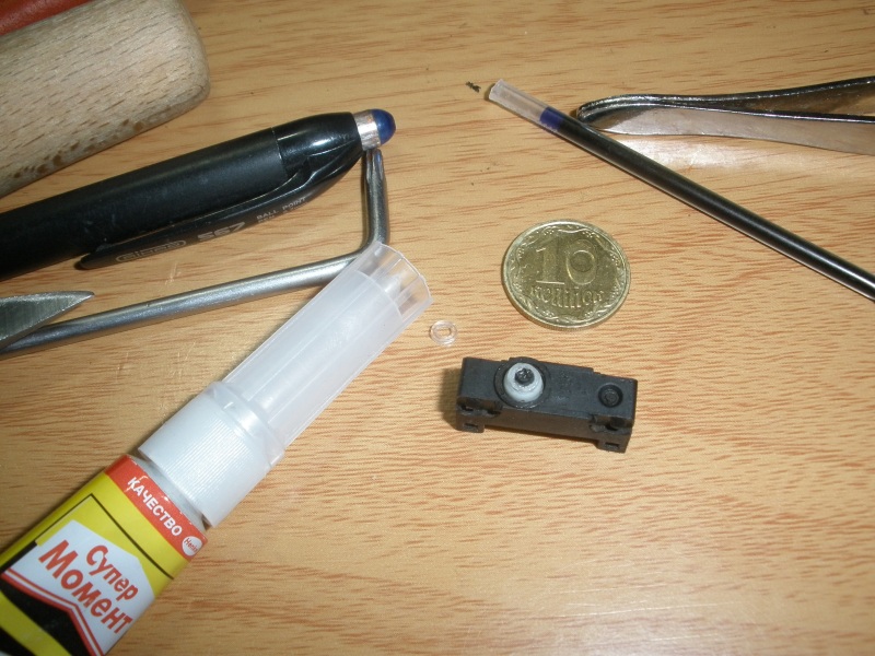

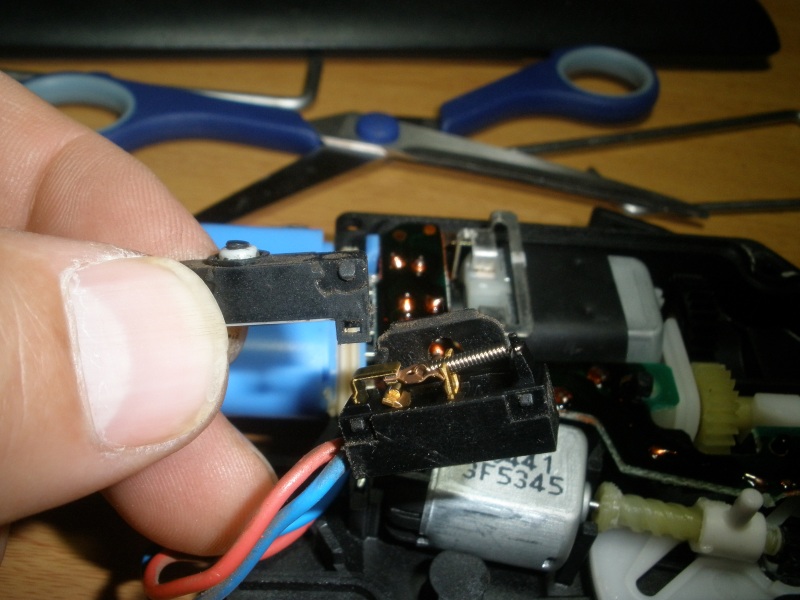

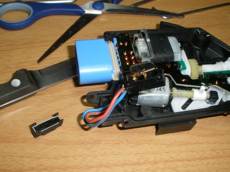

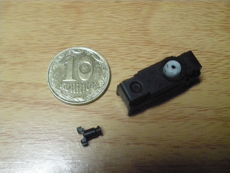

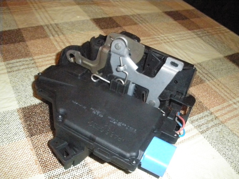

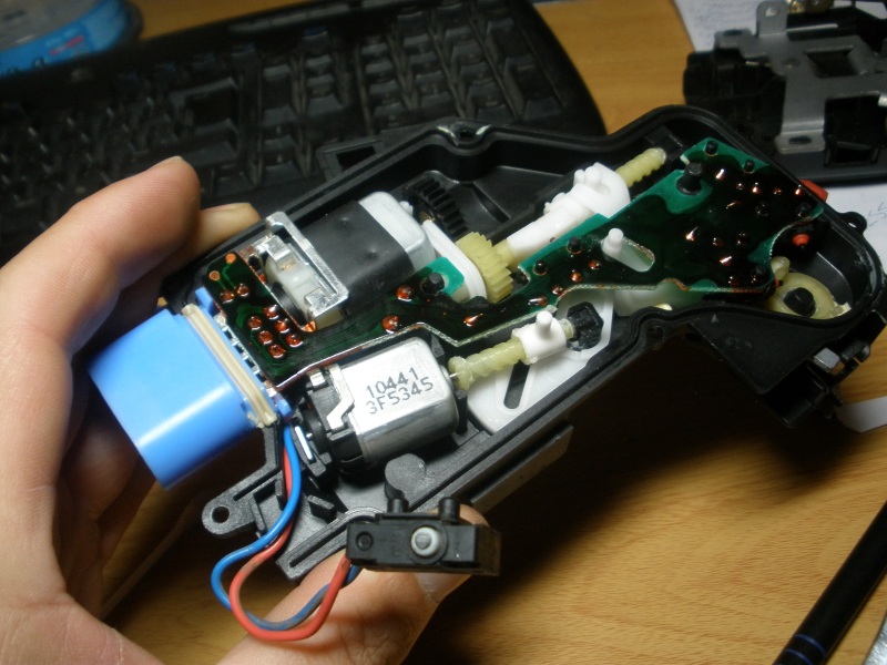

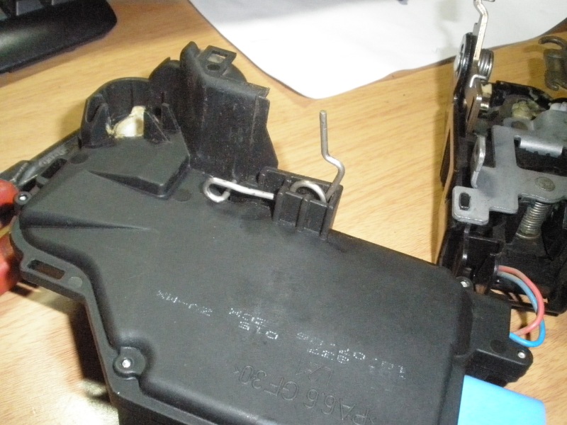

Все лето похожая проблемма. Не работает замок водительской двери. С брелока машина только открывалась. Изнутри закрывались все двери, кроме водительской, на защелке при этом не загорался "закрытый замочек". Выходя из машины защелкивал двери изнутри, а водительскую закрывал ключом. Правда периодически все налаживалось, но при дожде опять тупит, при чем тут дождь - до сих пор не въеду... Общем решил снять замок. Разобрал дверь. Снаружи. Снял замок, принес домой.post-5257-13129948556576_thumb.jpgРазъединил его на две части: механическую и электрическую.post-5257-13129948557282_thumb.jpgМеханику в сторону. Электрическую вскрываем...post-5257-13129948557874_thumb.jpgПервым делом осмотрел плату. Все норм. Места спаек пролиты лаком, на вид все четко...post-5257-1312994855845_thumb.jpg Перехожу к микрику. Внешнему.post-5257-13129948559067_thumb.jpgСнимаю ему верхушку. Осматриваю, может подгорело где...Нет. Все блестит. Теперь полегче. Причина может быть только одна.post-5257-13129948559861_thumb.jpg Так и есть. Стесало пимпочку. Чем?post-5257-13129948560727_thumb.jpg Дык кулачком же! Он елозит по пимпочке при каждом откр. - закрытии.
Продолжаю. Вынимаю эту пимпочку. О, боже! Она пластмассовая! Значит о долговечности тут и речи нет. В принципе.post-5257-13129948561483_thumb.jpgНа сервисе, после диагностики, вердикт- замена замка. Стоимость 1070 грв. Про замену микрика и не заикнулись. Хотя должны же были к ним обращения с подобными проблемами? Ввиду врожденной скупости, я определил источник дискомфорта. И чево? Решаю лечить. Не в Германии же живу, вынужден кумекать.post-5257-13129948562247_thumb.jpg Чтобы наростить стертую часть пимпочки, от пасты отрезаю колечко примерного размера (х.з. как оно было) и насаживаю с клеем на рабочую поверхность...post-5257-13129948562805_thumb.jpg От чего получилось. Замок работает!Это самое простое решение вопроса. Можно верхушку микрика пересадить от похожего, отечественного...Можно и микрик целиком вкрячить, неродной, но миллиметры играют роль. Это важно! Осознанно не писал о разборе двери. Уже есть это тут. Внимание только к микрику, не более. И ребята, ну не брызгайте в замки вэдэшкой, пыль же прилипает и такая каша получается...А если уж невмоготу...то юзайте силиконовый спрей, что ли. Ну удачи. :wink: И последнее, кликнув по фотке, увеличишь ее. :nyamnyam:
