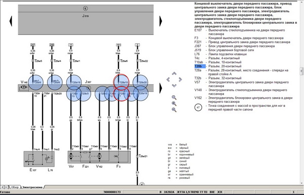

NIKOLASHA 0 Жалоба Опубликовано: 4 марта 2010 Jetta 5, 2006 (Мексика, МКПП, 1,6) как то раз, по привычке стал открывать багажник: два нажатия на брелке - замки в дверях открылись... а багажник за ручку не открылся... хммм.. кнопка на брелке спасла ситуацию - удерживаем 2-3 сек - открылся... странно подумал я , но особого значения не придал.. мало-ли что.. спустя какое-то время - заметил , что при открывании не горит подсветка в водительской двери. Тут до меня дошло - концевик сдох. Ну, думаю - фигня... не тут то было... Кто уже разбирал замок , а именно там установлен концевик на открывание двери, поделитесь опытом. А пока все гадости, которые я испытываю - в порядке возрастания "ужаса": 1. проблемы с открыванием багажника. 2. не горит подсветка 3. не включается бензонасос при открытии двери 4. при выходе из машины нет предупреждающего сигнала о включенных поворотниках, габаритах (уже оставил один раз на пол дня с габаритами) 5. ОСТАВИЛ КЛЮЧИ !!! - на брелке нажал кнопку, открыл дверь, положил ключ на сидение, сверху папку с бумагами и пошел закрывать гараж, водительскую дверь закрыл... и тут - опа! машина не увидев, что дверь была открыта - закрыла замки... поход домой за вторыми ключами дал время подумать о том, что так больше делать не надо... Поделиться сообщением Ссылка на сообщение Поделиться на других сайтах
Sanya45 0 Жалоба Опубликовано: 4 апреля 2010 Клубни, вот такая вот проблема, что не работает концевик водительской двери!!! Снимаю машину с сигналки, открываю вод.дверь и если не включить зажигание, то машина опять встанет на сигналку, то есть она не видет, что водительская дверь открыта\открывалась! С другими дверьми всё ок. Жду ваших советов Поделиться сообщением Ссылка на сообщение Поделиться на других сайтах
Fantom 3 Жалоба Опубликовано: 4 апреля 2010 "Встанет на сигналку", в смысле закроет машину и включит режим охраны, то есть звуковое сопровождение при нарушении пропускного режима?))) Или просто закроет машину без постановки на охрану. Какая установлена сигналка и че говорит бывший хозяин? Поделиться сообщением Ссылка на сообщение Поделиться на других сайтах
Александр Екб 0 Жалоба Опубликовано: 4 апреля 2010 А при открытии вод.двери бензонасос включается? Поделиться сообщением Ссылка на сообщение Поделиться на других сайтах
RRRrrrr!!! 80 Жалоба Опубликовано: 4 апреля 2010 Да ладно бензонасос... есть же индикация открытых дверей на панели приборов - там что? Поделиться сообщением Ссылка на сообщение Поделиться на других сайтах
Sanya45 0 Жалоба Опубликовано: 5 апреля 2010 Вообщем индикация не работает, то есть она не показывает что дверь открыта! бензанасос тоже не включается! Я Вам говорю про штатную сигналку! Машина ставит опять на сигналку себя, и включается датчик объема. А не штатная стоит Шархан пятый! Я его использую только для прогрева авто. С ним таже история, ну точнее с дверью.....почему то машина не видет что водит. дверь открывается! вот я и подумал на концевик! какие у вас соображения? Поделиться сообщением Ссылка на сообщение Поделиться на других сайтах
