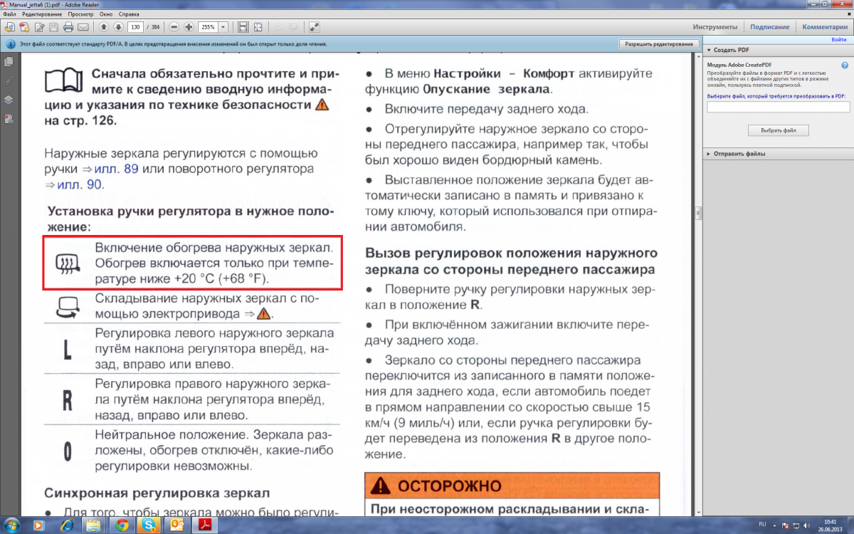

Сегодня в Москве шел ливень в конце рабочего дня. Я вышел с работы по завершению водоизлияния)) Сел в машину, боковые зеркала были все залиты каплями дождя, включил обогрев зеркал и поехал. Минут через 15-20 обратил внимание, что капли никуда не делись.... и тут сразу неприятное ощущение, что опять чтото сломалось (опять потому, что недавно менял большой вентилятор радиатора о чем писал выше).
Вообщем приехав в пункт назначения позвонил своему дилеру у которого приобретал авто, конечно как всегда мастер был занят, обещали перезвонить, за 2 часа и 3 моих попытки самому позвонить, я никого не услышал. Позвонил другому дилеру - сразу записали на осмотр.
У моего друга такаяже джетта, ну вот и решили вечерком протестировать работу обогрева у него, итог не дал положительных результатов. После теста его джетты начали закрадываться сомнения. Взял мануал и начал искать (на всякий случай, чтоб ехать к дилеру не с пустыми руками) и тут.... нашел интересную фразу, что обогрев зеркал работает при температуре ниже +20 градусов.... КАК?? Если я ехал и капли закрывали 50% обзора боковых зеркал...

Ну вот собственно страничка из мануала джетты 6.

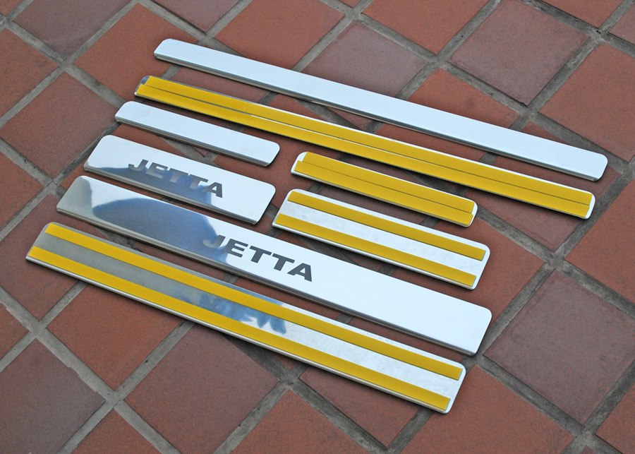

Заказал накладки на пороги. Надо было конечно раньше, но не думал что поцарапаю камешком порог.
