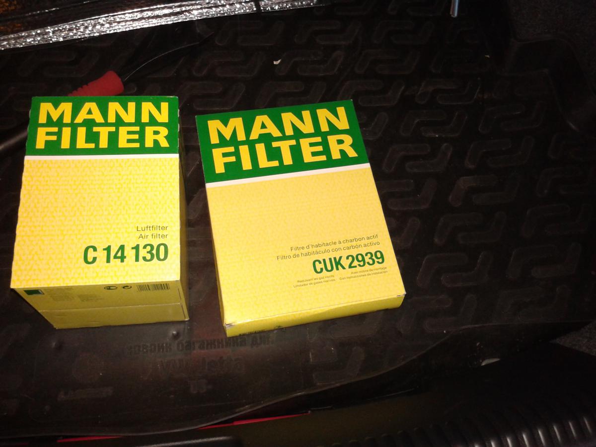

Сегодня купил салонный и воздушный фильтры. Буду менять на выходных.
Изменено пользователем yurez
Сегодня поменял воздушник, встал хорошо, как родной. А вот салонный не получилось поменять. Снял бардачок, а дальше ступор. Подскажите кто знает, где он находится.
Бардачок не надо снимать, он так меняется, внимательно посмотри и поймешь
Отправлено с моего Nexus 5
Так он что снизу стоит за бардачком?
Да
Спасибо тебе, подсказал куда лезть, когда снял салоник там стоял ориг.парт номер и номер как на корбке мановский, так что смысла покупать оригинал нет. Также спасибо phisbotan за номерки фильтров.
