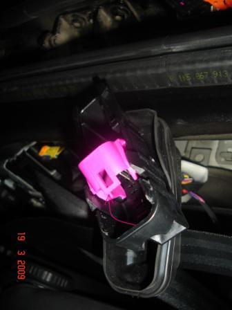

Всем привет! Вот решил заморочиться с установкой динамиков в задние двери с использованием "коннекторов"(мама,папа), которые установил в штекер стойки.post-2863-13129942086767_thumb.jpg

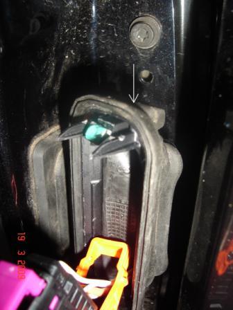

Пока сделал только одну дверь. Разбирал все по Фотоотчету( очень наглядно! Спасибо). Единственное не понял сначала как снять наружний защитный чехол. Немного его "поломав" все-таки растегнул. Если присмотреться, то сверху на чехле немцы нарисовали стрелочку куда надо надавить чем-нибудь после чего отстегнуть чехол.post-2863-1312994208718_thumb.jpg

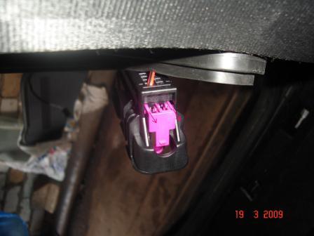

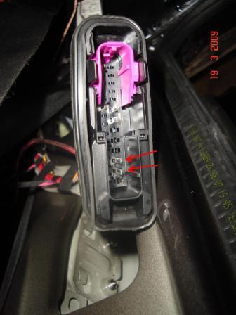

После разъединения двух половинок штекера (опустив оранжевый флажок) вынимаем внутреннюю половинку в салон. для того, что-бы вставить мамы и папы в половинки надо вытащить на несколько миллиметров удерживающие их "розовые пластинки" в торцах. Единственное на внутренней половинке штекера сначала надо опустить розовый флажок.post-2863-13129942087607_thumb.jpgpost-2863-13129942087839_thumb.jpg
Далее вставляем "мама" во внешнюю половинкуpost-2863-13129942088275_thumb.jpg

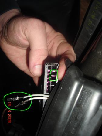

И за щелкиваем обратно пластинку, только не вставляйте контакт в нижнее гнездо иначе пластинка не встанет на место и штекер не собирется.post-2863-13129942088885_thumb.jpg

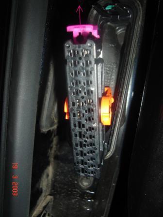

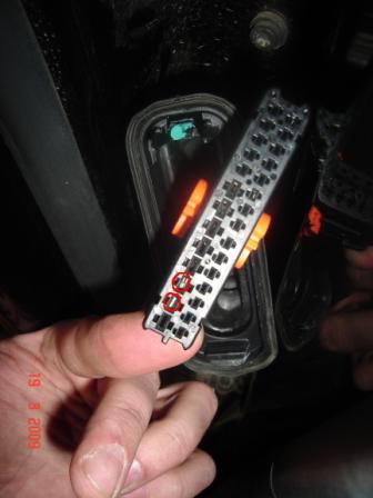

тоже самое проделываем с внутренней половинкой (папа)post-2863-13129942089293_thumb.jpg
И собираем все в обратной последовательности. А про остальное: укладка кабеля, подключение динамиков и т.д. уже писалось! Надеюсь кому-нибудь пригодиться! Завтра буду "ломать" правую дверь. :beer2:

В штекере стойки можно просто сделать небольшое сквозное отверстие сверлом, чтоб провод аккустический пролез. Нет разрыва провода, а следовательно нет потери качества и как минимум пол дня съэкономил! :P
