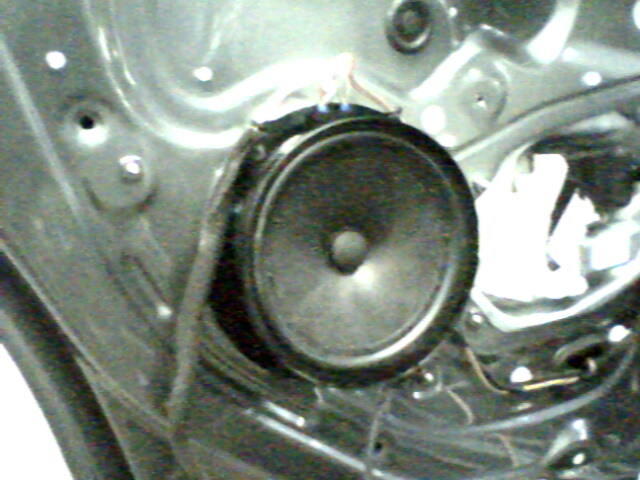

я сделал и без сверел... там и так довольно толстый провод проходит....
Вложений было не много: "мамы" вытащил из купленного ЕВРО (ISO) штекера для магнитол, которые продают в любом автозвук. магазазине, а "папы"(родные) из шкодовской передней фары(побывавшей в ДТП).
Как и обещал выкладываю свое практическое решение с задними калонками :)
После установки калонок вперед жалко стало выкидывать заводские :P тем более что играли они очень даже ничего :-D Поэтому было принято решение установить родные передние в задние двери. Встали они туда как влитые :)

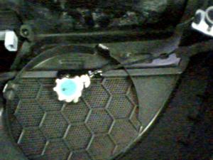

Остался только один вопрос с пищалками: "Куда их лепить?" :-D Долго думали и наконец нашли выход - прикрепить их на карту. Звук получился хороший и очень за недорого!
