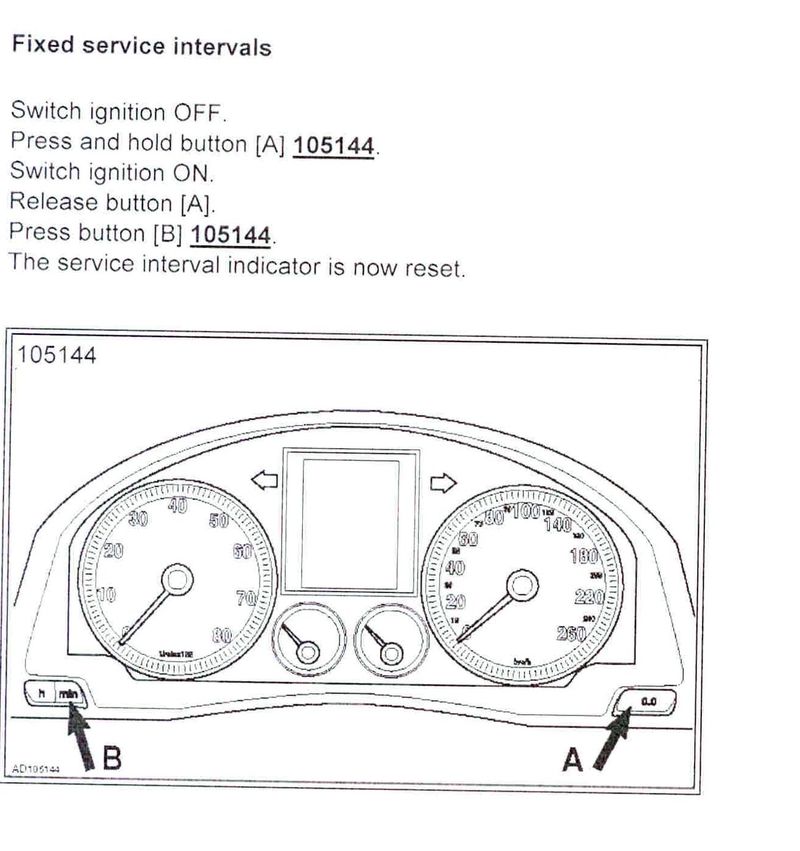

barberan 0 Жалоба Опубликовано: 18 декабря 2009 Прошел ТО самостоятельно. Индикатор горит. Вопрос, как его убрать?) Поделиться сообщением Ссылка на сообщение Поделиться на других сайтах

Alexander 10 Жалоба Опубликовано: 6 сентября 2010 сброс сервис индикатора Поделиться сообщением Ссылка на сообщение Поделиться на других сайтах
realneon 0 Жалоба Опубликовано: 8 сентября 2010 Отличный пост!!! Спасибо огромное сработало!!! Поделиться сообщением Ссылка на сообщение Поделиться на других сайтах

Alexander 10 Жалоба Опубликовано: 9 июля 2011 сбрасывай ключик Поделиться сообщением Ссылка на сообщение Поделиться на других сайтах
