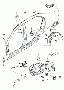

Стал искать в инете... нашел схему этого элемента!!!
Не лень было немцам из-за какой-то крышки весь этот огород городить? :P8):-D
