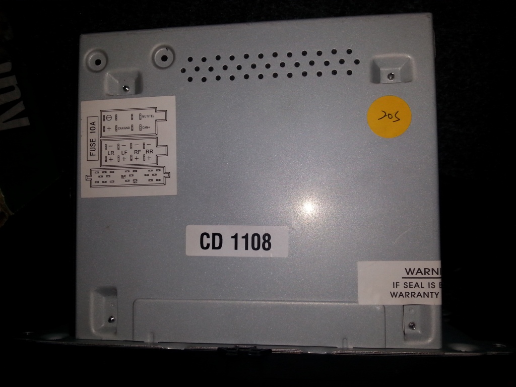

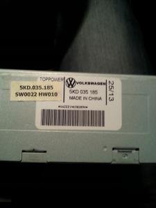

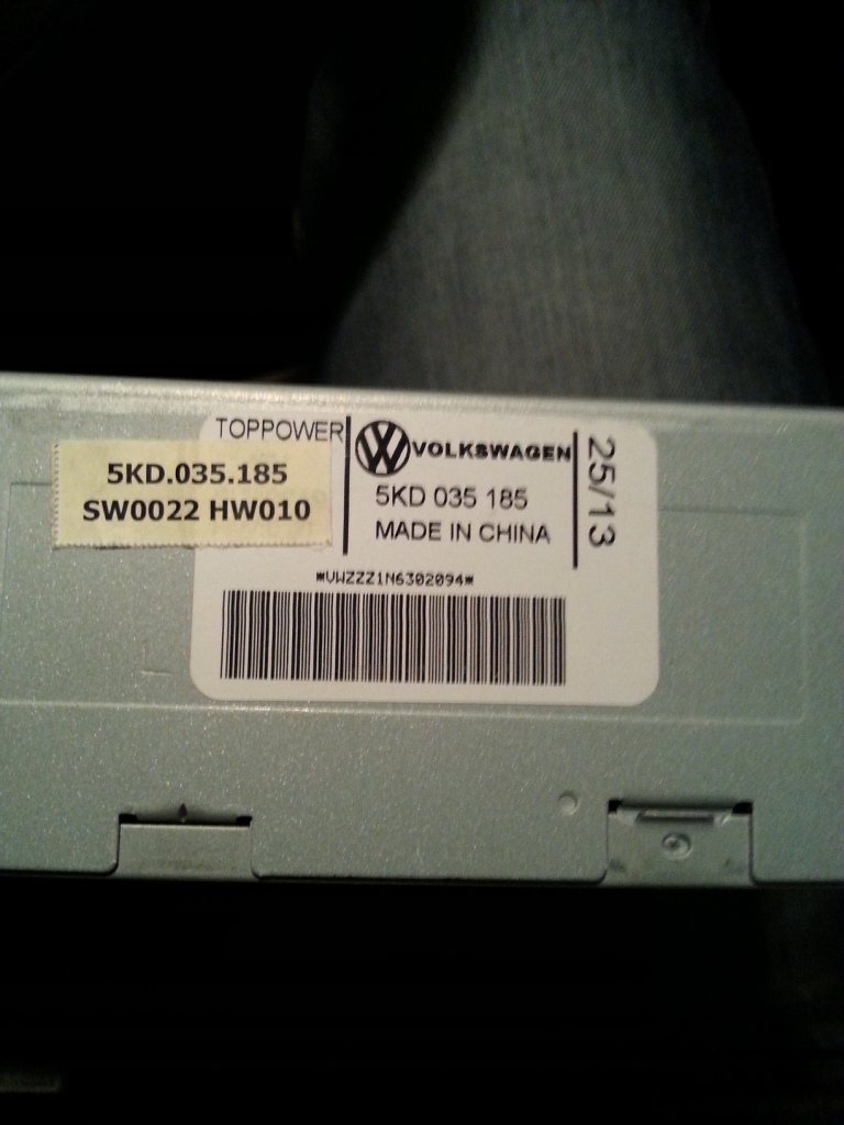

Это RCN 320G, которая была с завода у меня на джетте хайлайн комплектации декабрь 2013г.вып.

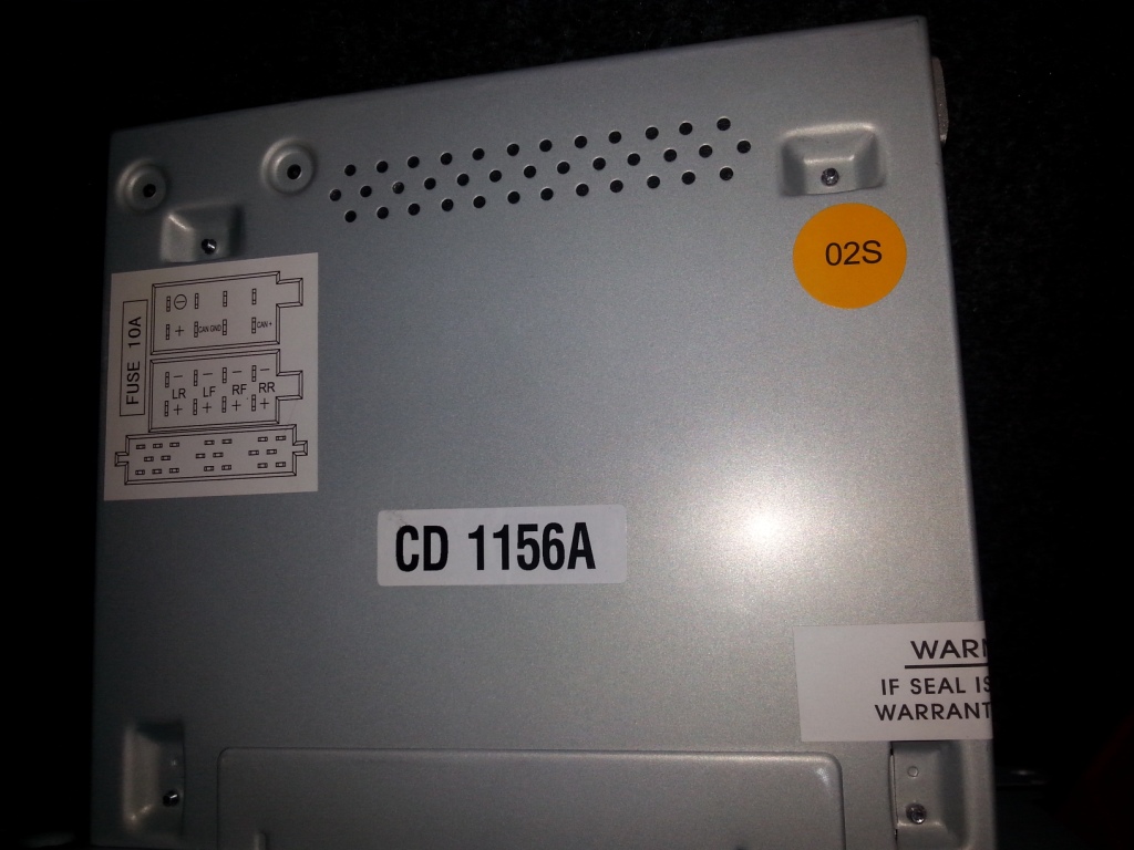

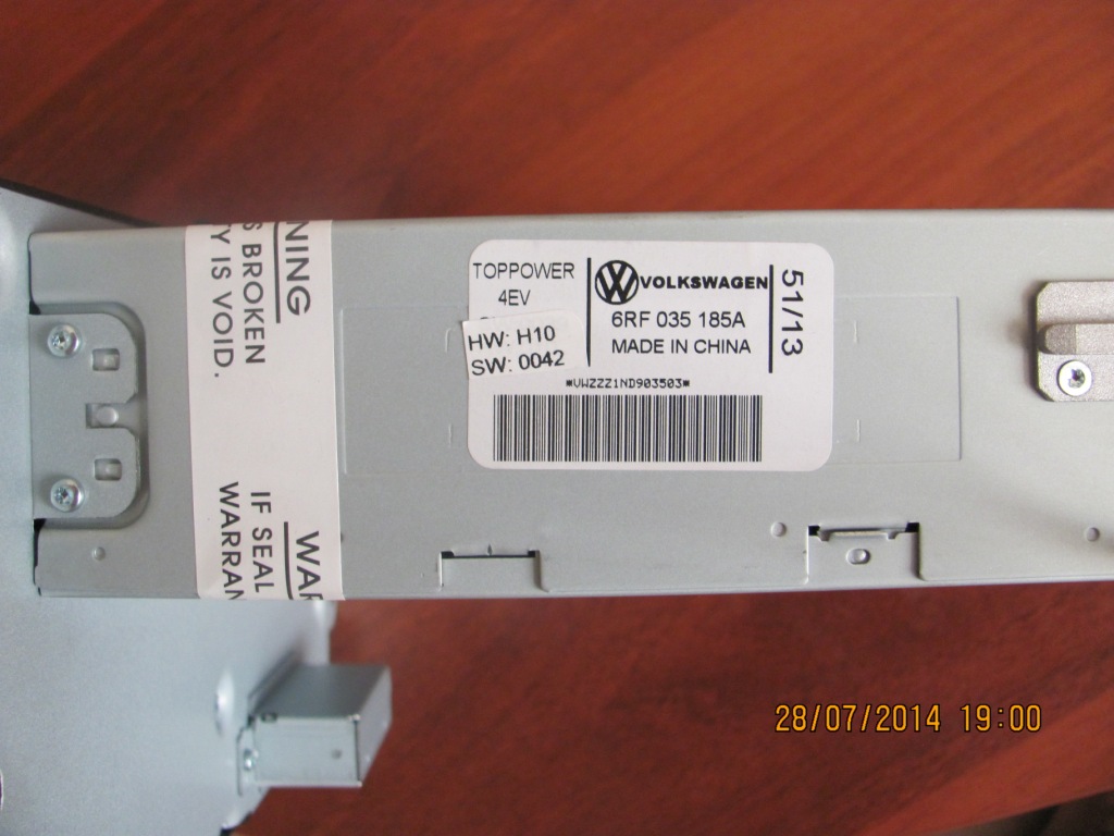

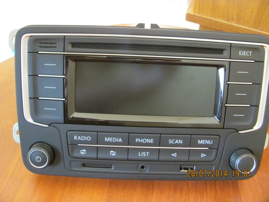

Это RCD 320 с блютузом, которая стояла на джетте стайл 2014 г.вып.
Обе на русском языке. Различия только в блютузе. Остальном функционал одинаковый.
По кан комфорт работает RCN 320, но RCD 320 с блютузом по ней работать не хочет, по кан инфо и кан привод тоже. Проверено. Даже кан+ и кан- местами менял. Все без толку. Распиновка, как видно на фото, одинаковая.
