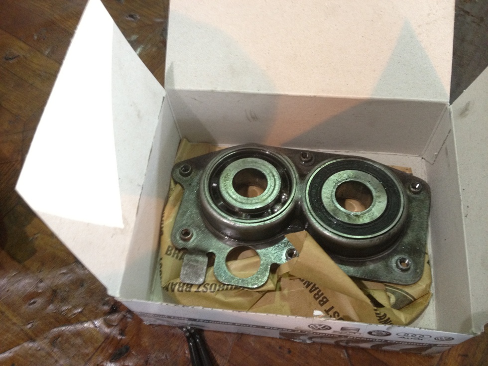

короче был я сегодня мимоходом в салоне шкода, и так как по воле службы я общался с начальником сервиса там то заодно спросил и про вой, он сразу отвел меня в рем.зону и показал в чем проблема...
видим что обойма слева - повреждена и у нее отсутствует часть... :( ремонт с работой, маслом, герметиком и подшипником = 3200 грн ($400)

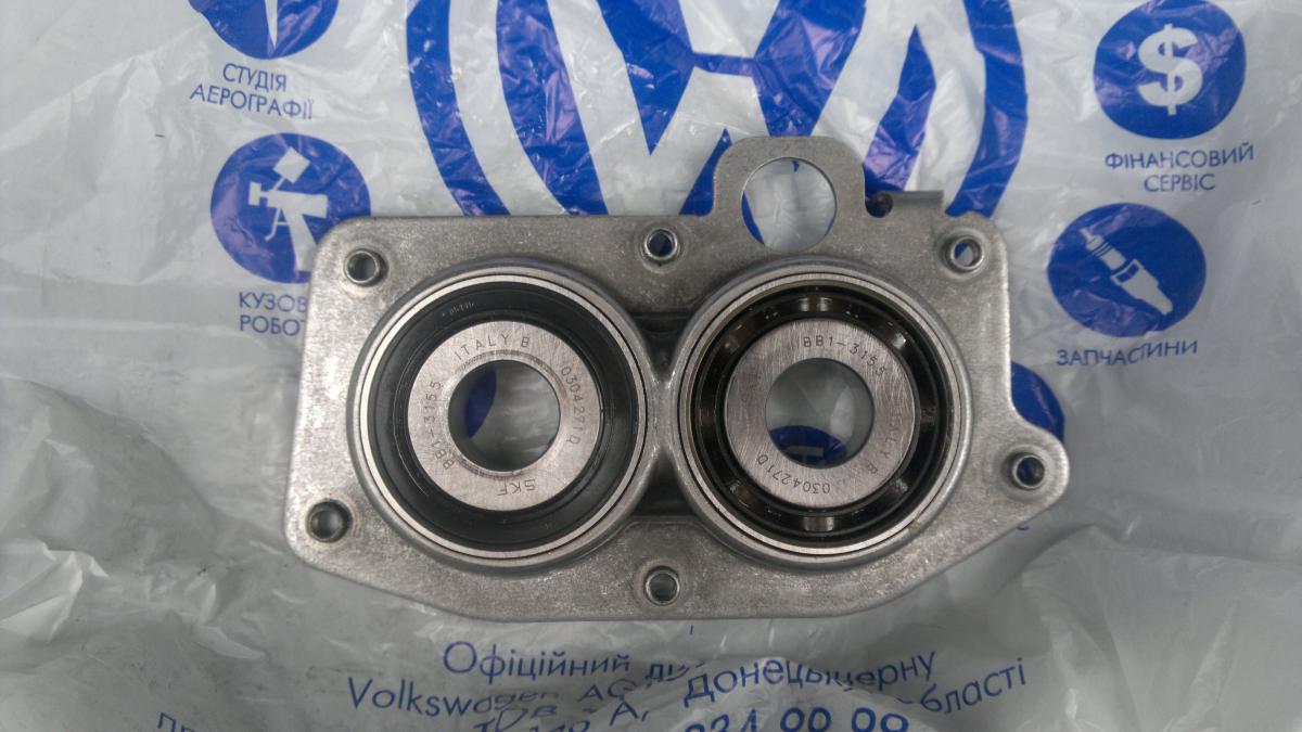

Добрый день, вот и я поменял кронштейн. Когда тарахтел на холостых как у всех забил на это дело. А когда загудел подшипник вторичного вала, пришлось менять ( 80000 км). Образовалась раковина на беговой дорожке и он с трудом вращался. Менял у официалов с гарантией на два года, теперь тишина.Сумма за работу составила 3687 грн (453 $ ). Если кому интересно могу выложить наряд.

У меня на гарантии по моему требованию меняли этот блок на 5т. пробега. Он был абсолютно новый. Механик ответил, что повторно его ставить нельзя. Поставили заказанный. Правда это ничего не дало - шелест остался.
Это потому что подшипники на этом кронштейне изначально идут полное Г..но. Новожилов уже говорил об этом.
шелест это не проблема, у меня уже временами идет громкий стук оттуда...
