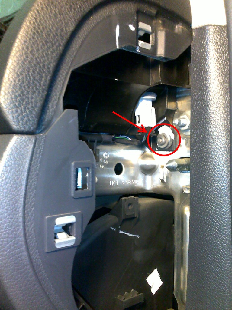

Спасибо автору темы! Мой сверчок скрывался в том же самом месте, под заглушкой центральной консоли с правой стороны:
все тот же болтик (был сильно раскручен и видать побрякивал об свою шайбу)
