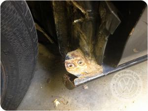

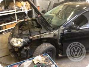

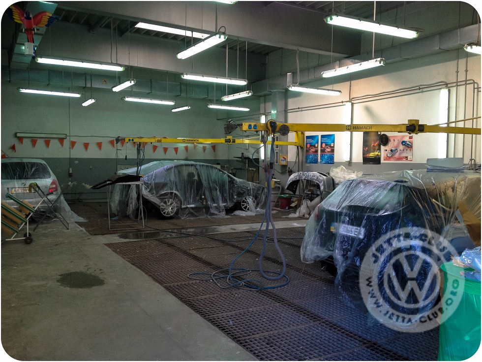

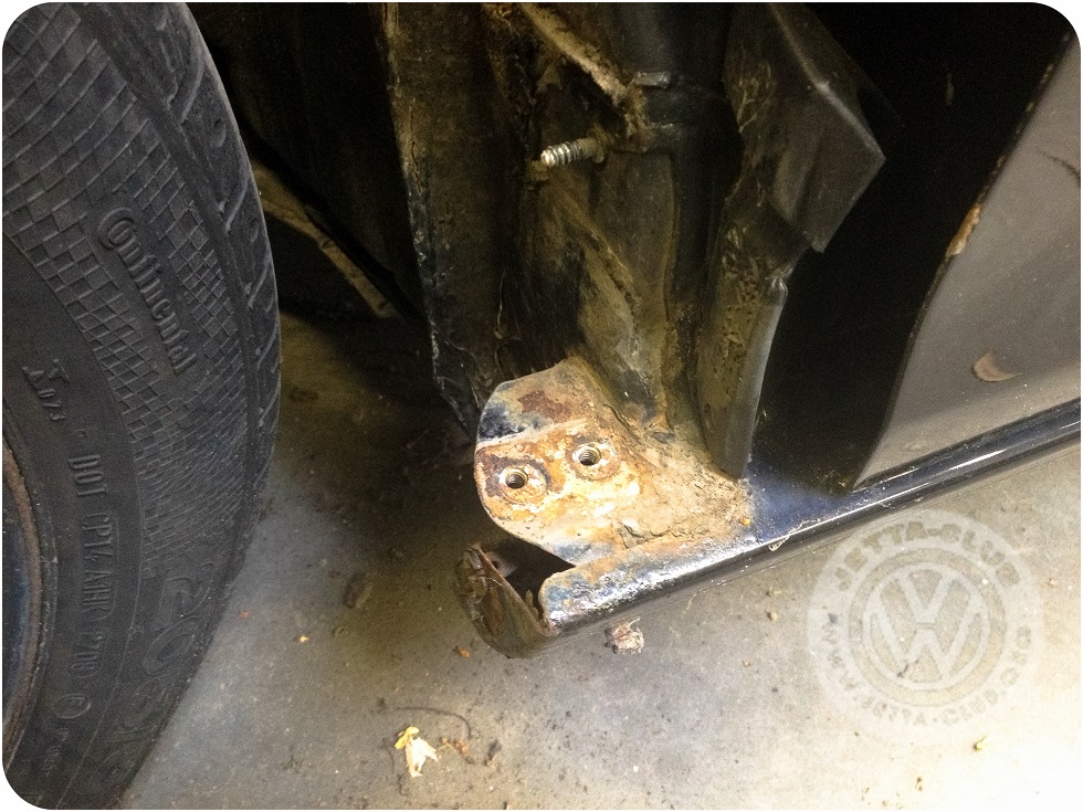

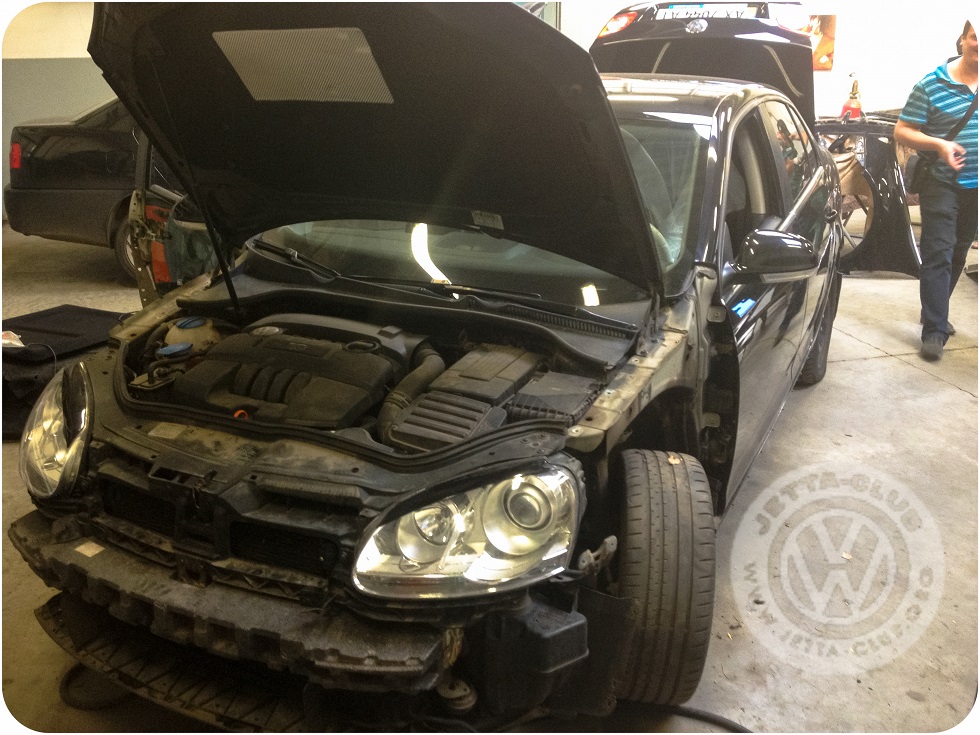

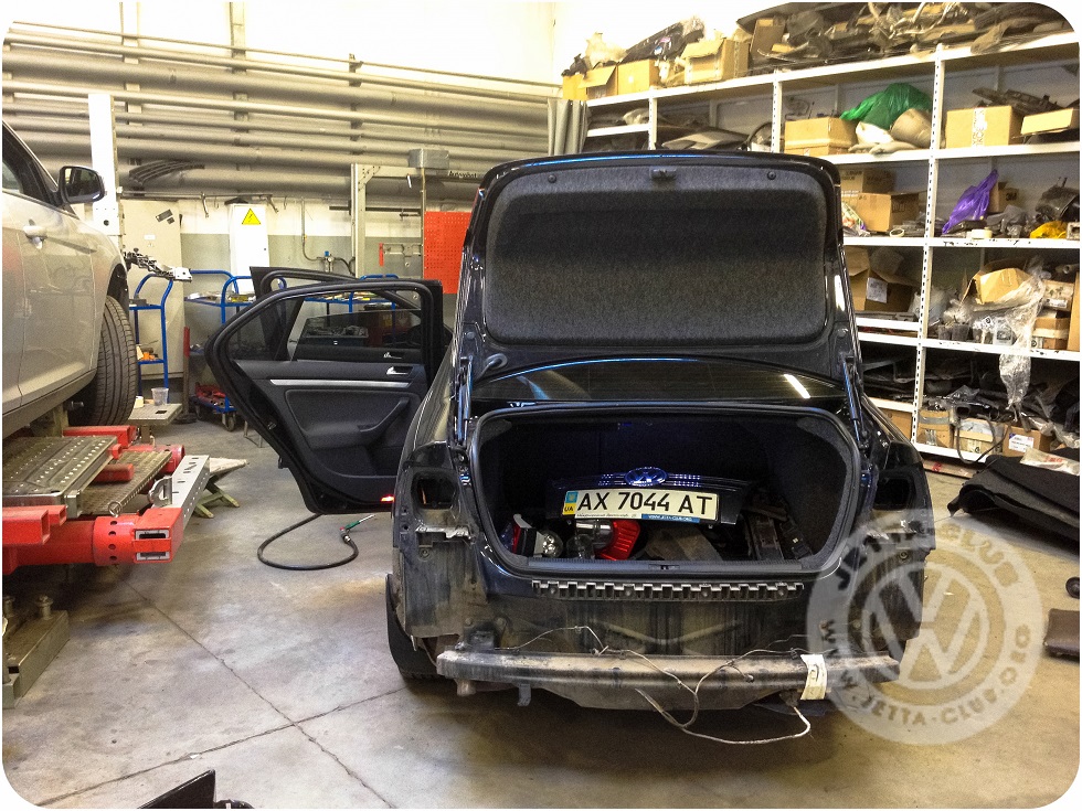

Но главная новость это то, что после долгих раздумий я решил ее не менять и продавать а реанимировать то что за 7 лет износилось и вдохнуть в нее новую жизнь) В клубном скайп чате обсуждали долго не поменять ли ее на 2,0Т но продавец захотел сильно много денег на обмен, да и потеря при продаже с целой кучей ништяков сделали бы эту сделку еще убыточней. Проблема с порогами которая есть у многих под брызговиками уже стала на столько острой, что откладывать было некуда... а за порогами пошли и передние крылья, и бампера оба... и двери и задние крылья в малярку, так как на всех есть изъяны, там скол, там дверью коцнули, там еще что-то...  в общем, джетта сейчас в малярке почти на полном перекрасе и готовится нарядиться в оригинальный обвес.

Да... у меня пороги и места крепления крыльев не в таком запущенном состоянии были, тоже все чистил подкрашивал и обрабатывал Tectyl'ом. На очереди так же съем заднего бампера и дефектовка, далее по обстоятельствам

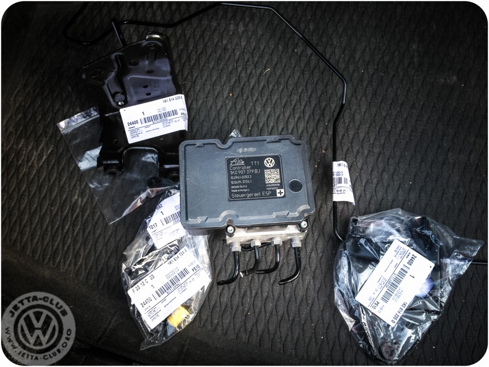

а для чего есп менял, в чем разница?

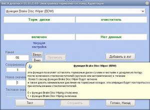

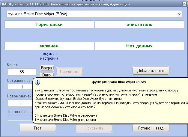

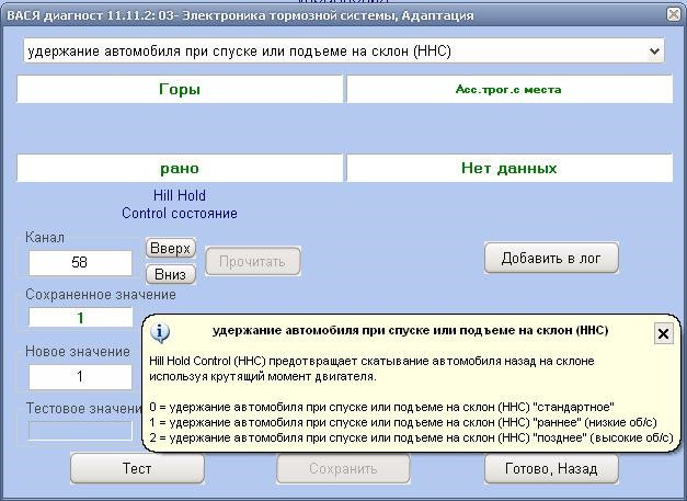

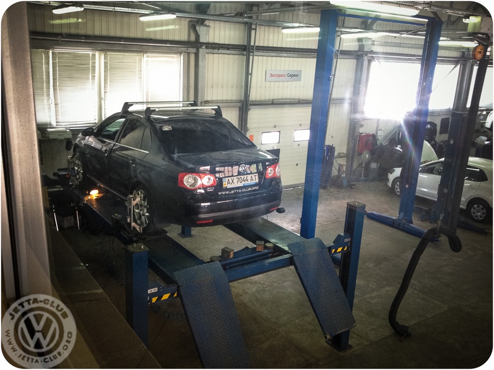

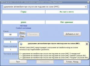

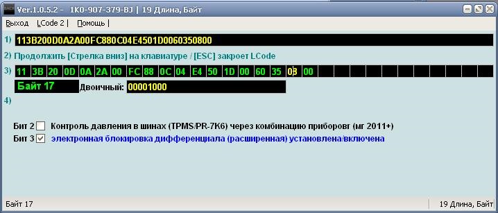

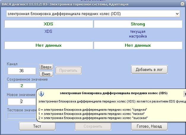

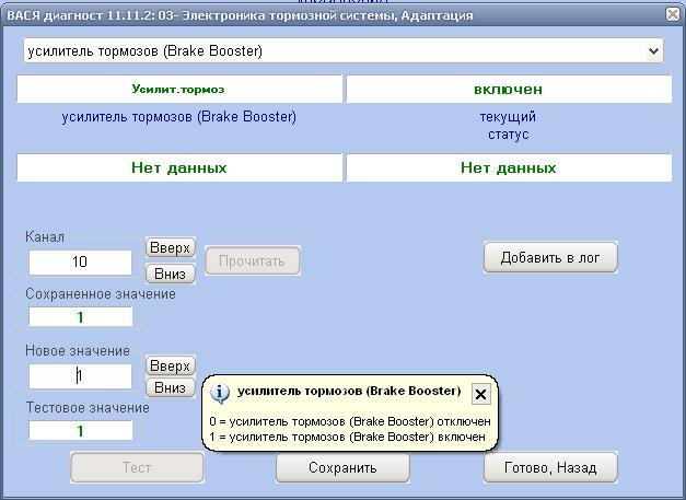

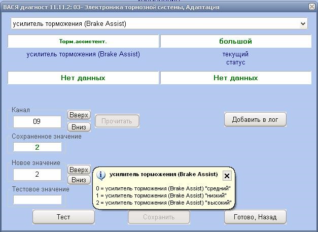

"Горе от ума" или "Тюнинг тюнинга"… в общем прикупив комплект паркассист\пилот оказалось, что мой блок ЕСП установленный год назад не поддерживает эту систему… в общем чтобы все заработало, я приобрел новый блок ЕСП, кронштейн, крепеж и новые тормозные трубки… Блок есп с поддержкой всех электронных систем которые только возможны… и удержание на склоне, и электронная блокировка дифференциала, и подруливание в поворотах, подсушка капель на тормозных дисках… и тд. Немного фото комплекта и процесса...(заодно и развал на 18е катки сделал..)
И конечно скрины кодировки которую мне помогли сделать Руслан и Соклубни) Всем спасибо:
1682d58s-960.jpg3682d58s-960.jpg5682d58s-960.jpga682d58s-960.jpgb682d58s-960.jpgd682d58s-960.jpg
Вот по этому и менял ЕСП)) Комплект старого ЕСП в продаже)) Пишите в личку...
Саш,да это очень правильный апгрейд ибо с новым блоком ESP твоя Джетта получила максимальный уровень пассивной безопасности,который сегодня предлагает VW!А игрушки типа парк-ассиста как дополнение.
P.S.Сегодня видел твою разобранную....
