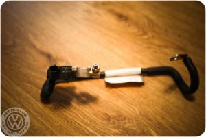

провода(2шт)- 000 979 009;
провод блок управления ДВС- 000979030E.

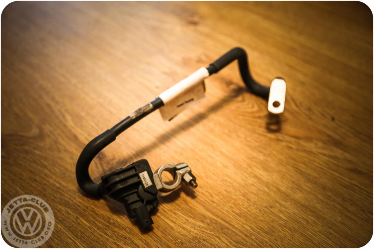

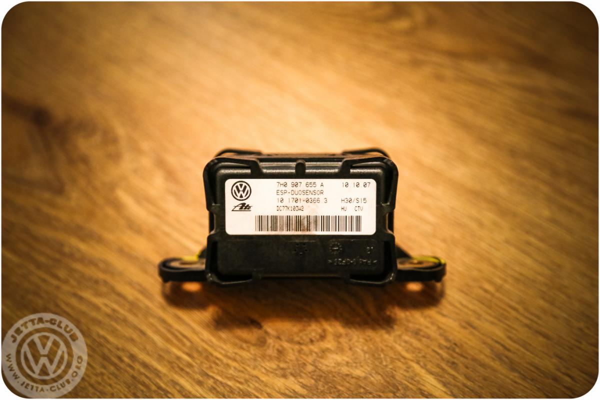

Датчик ЕСП внутри которого есть так же датчик наклона кузова... будем пробовать активировать удержание авто на спуске... (маловероятно но шансы есть)

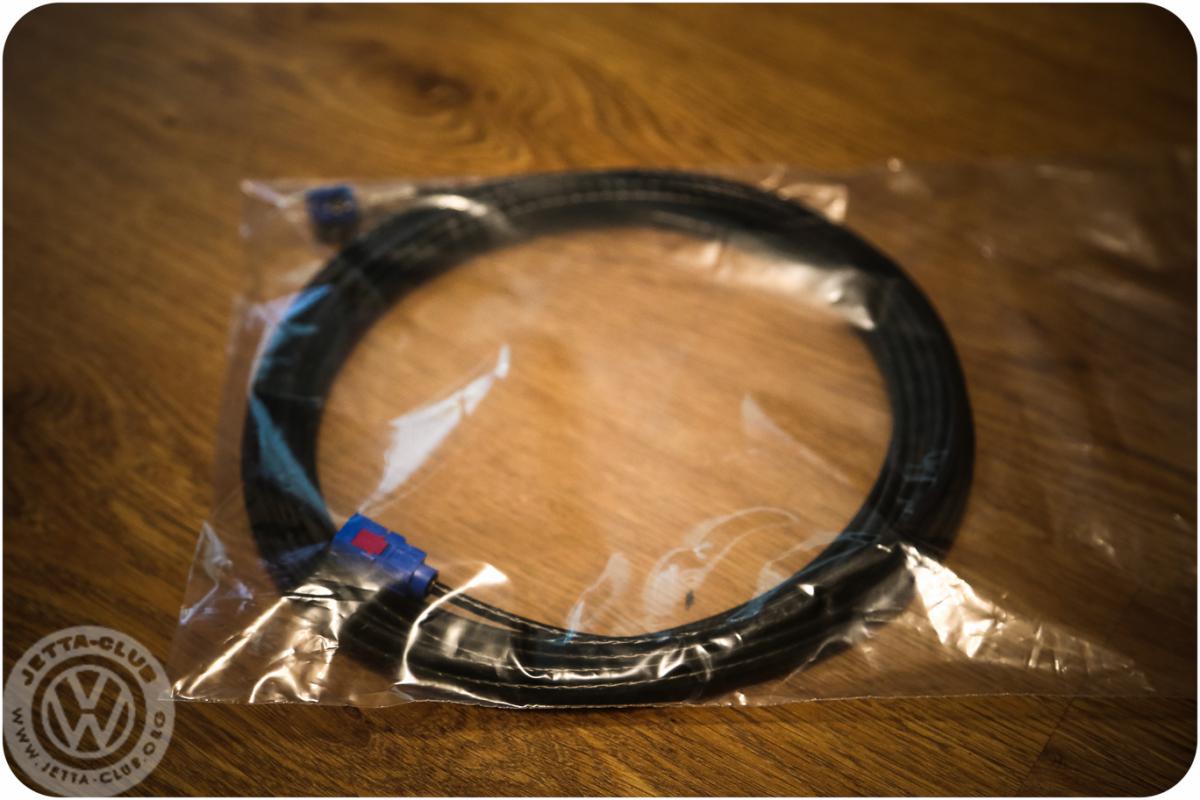

Проводка - удлинитель GPS антенны (задаток под штатный плавник)

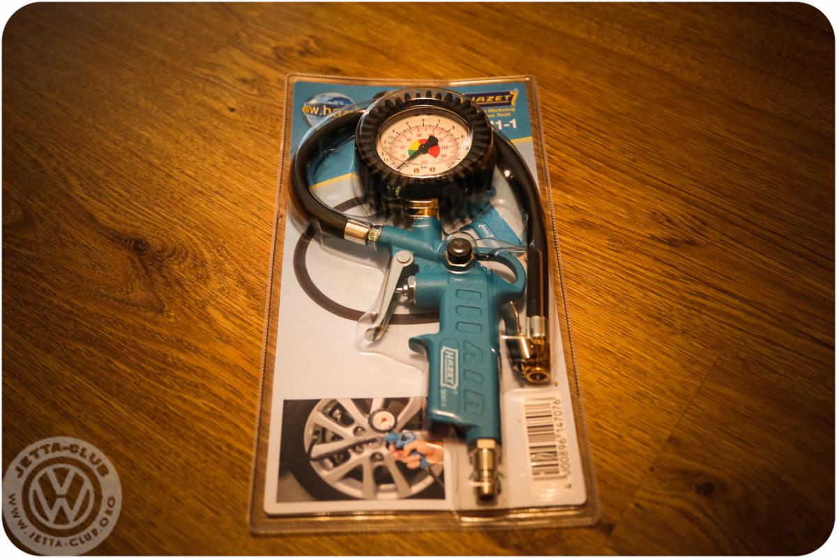

Компрессор уже давно куплен, а вот немецкий манометр только приехал... надеюсь будет работать так же хорошо как он стоит))

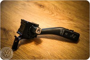

Правая ручка без управления Б\К так как у меня после установки мультируля в подрулевом ошибка, нужно сделать такой вот даунгрейд для полного "феншуя"...

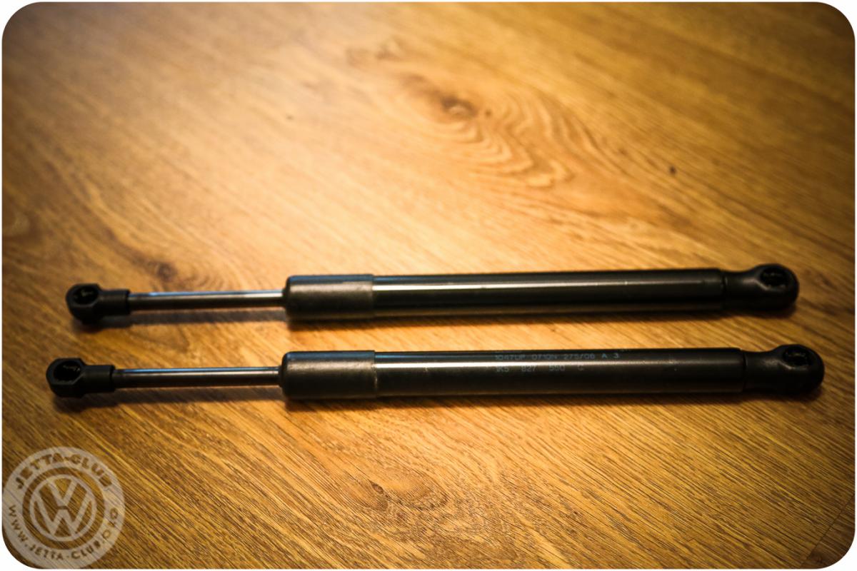

Долгожданные аммортики на крышку багажника, так как "ушки" крепления старых  поломались... в общем это уже в прошлом..

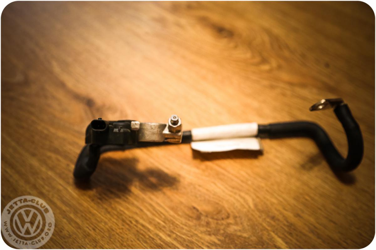

Следующий "ништяк" пока blackbox для меня, но он нужен чтобы с 61го блока убрать ошибку которая появилась у меня после установки RDKS... есть предположение, что там стоит вольтметр который меряет напряжение на АКБ и Генераторе и передает его в гейтвей, и тот принимает решение о том, какие блоки нужно обесточить чтобы АКБ дольше сохраняла свою работоспособность...

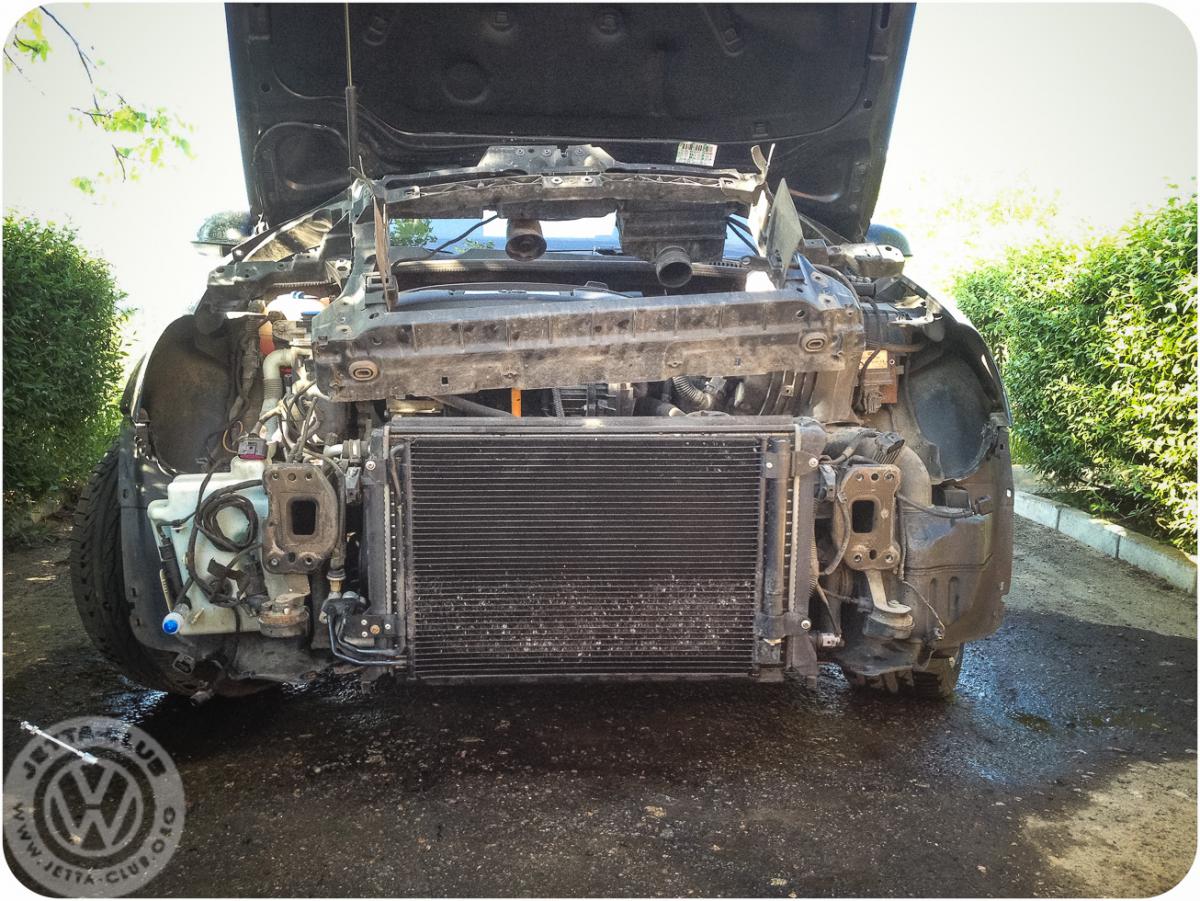

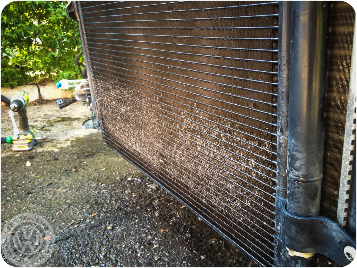

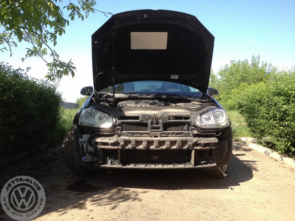

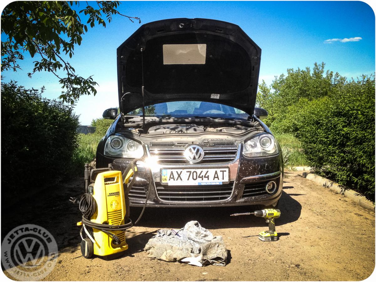

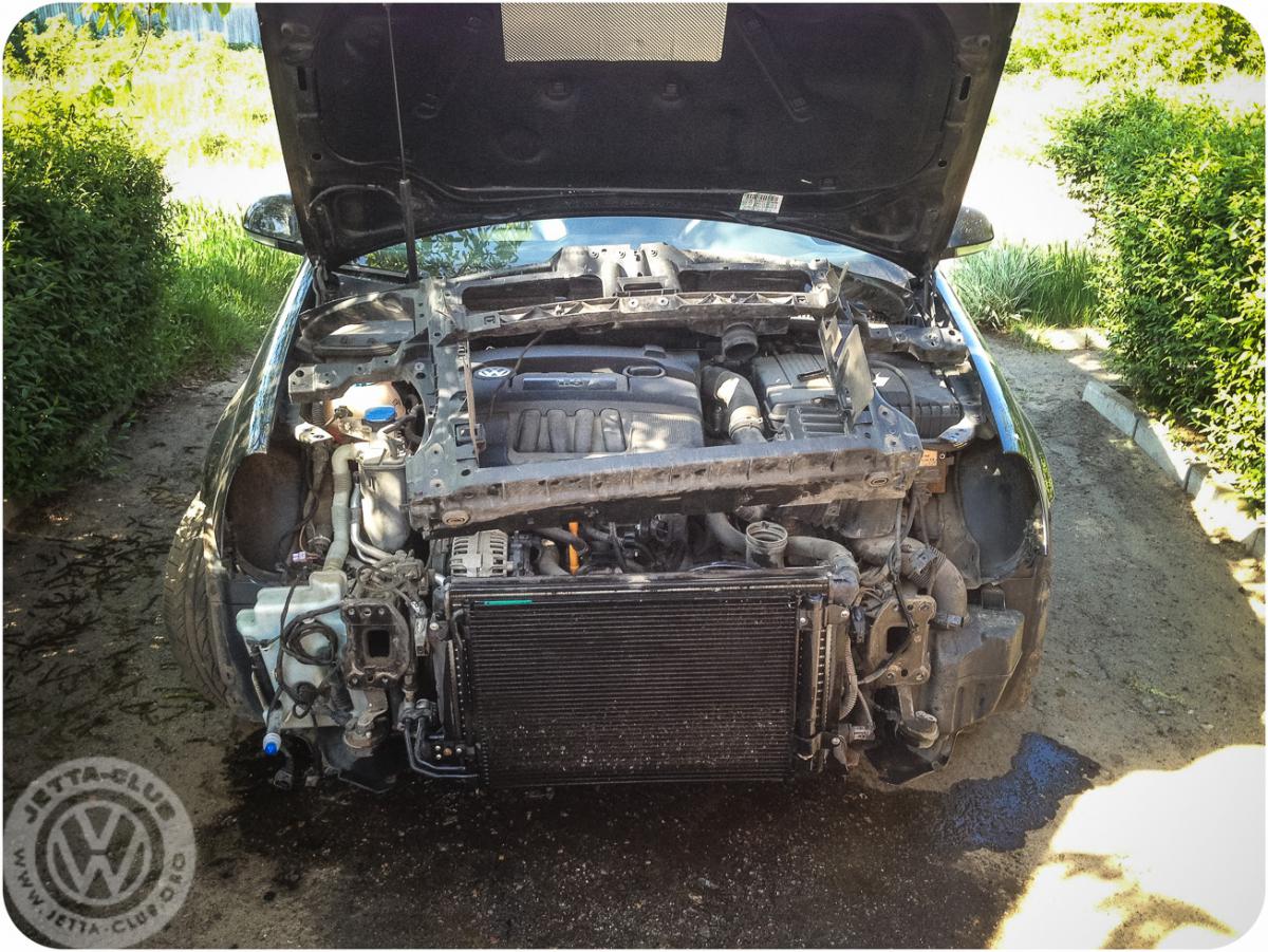

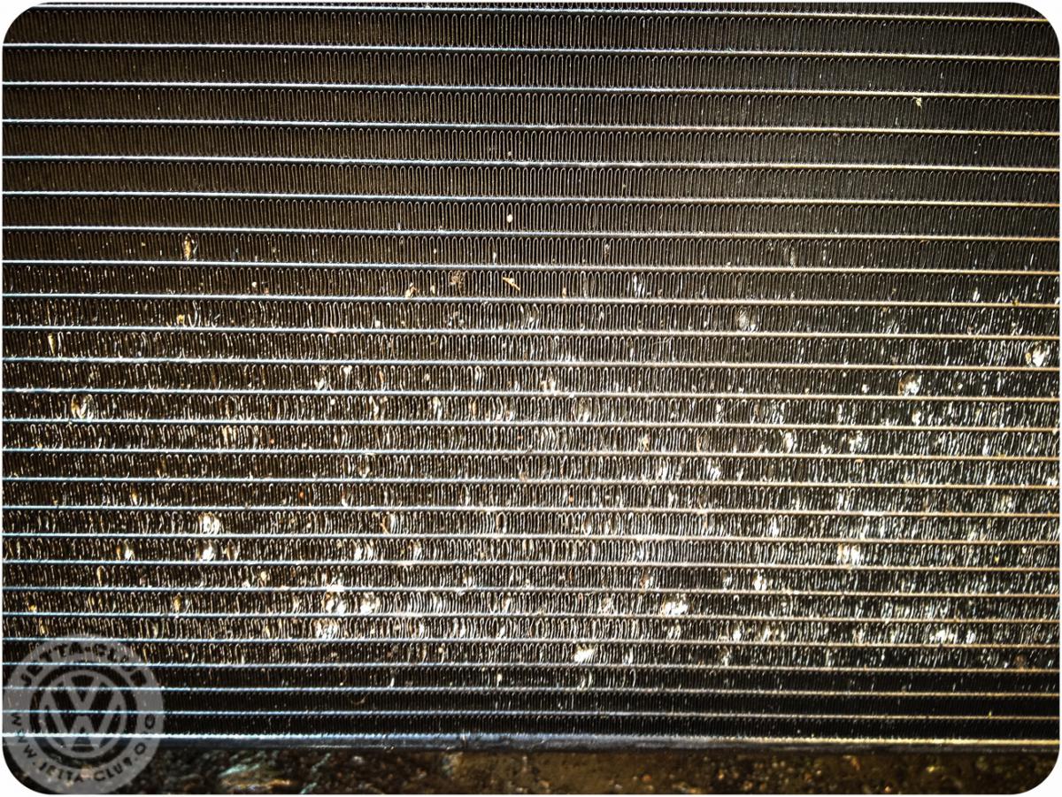

наслышан тем, что радиаторы со временем забиваются всякой живностью и пухом, решил в длинные выходные и сделать профилактику своей джеттке... таки с 2006 года там могло уже погибнуть кучка насекомых, но как оказалось у меня все довольно там чисто было... за мои 108тыс пробега. при разборке пользовался отчетом с форума http://jetta-club.org/topic/9511-%D0%A7%D0%B8%D1%81%D1%82%D0%BA%D0%B0-%D1%80%D0%B0%D0%B4%D0%B8%D0%B0%D1%82%D0%BE%D1%80%D0%BE%D0%B2-golf-5-19-tdi-bxe/
необходима мойка, шуруповерт, и разные биты...

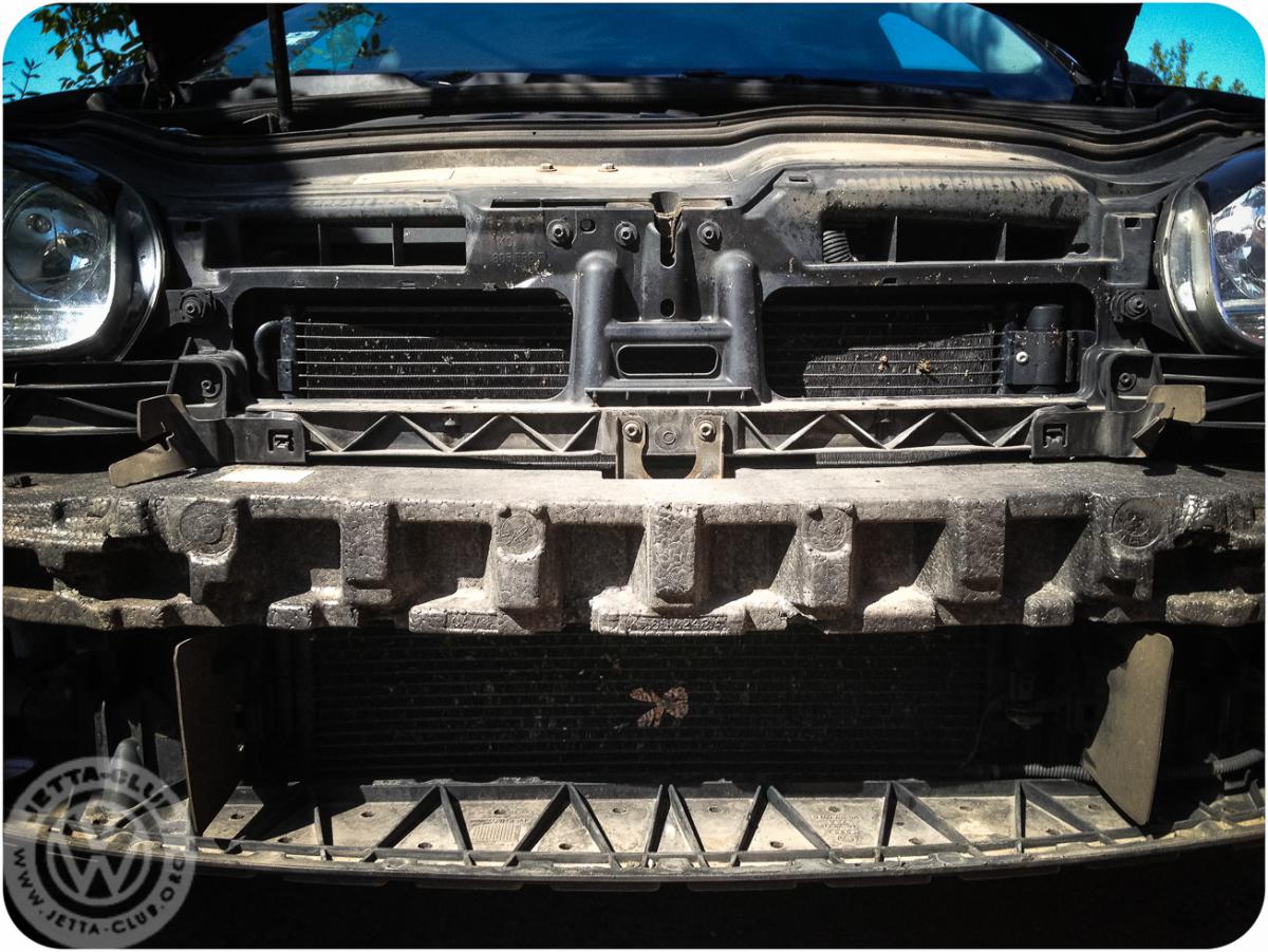

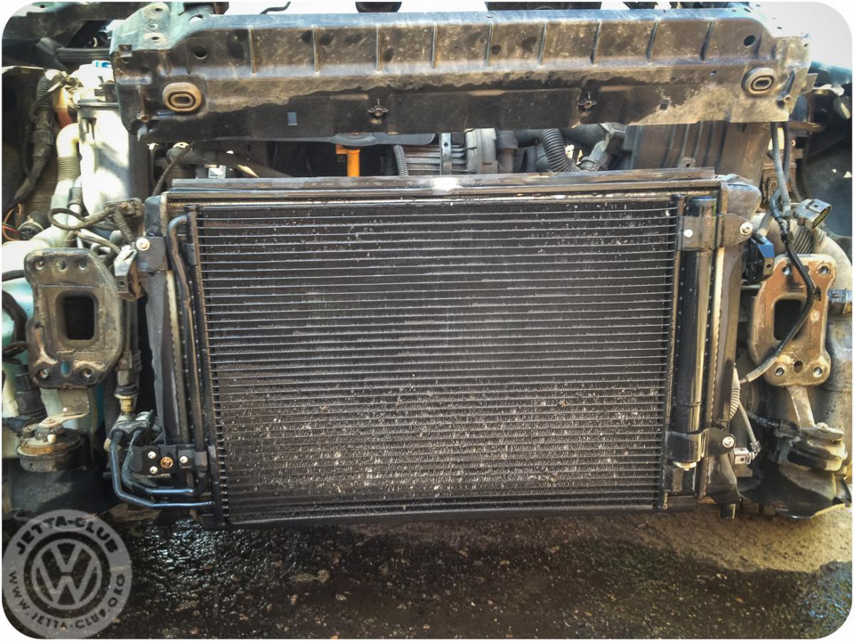

Дальше сами радиаторы и то что было между ними:

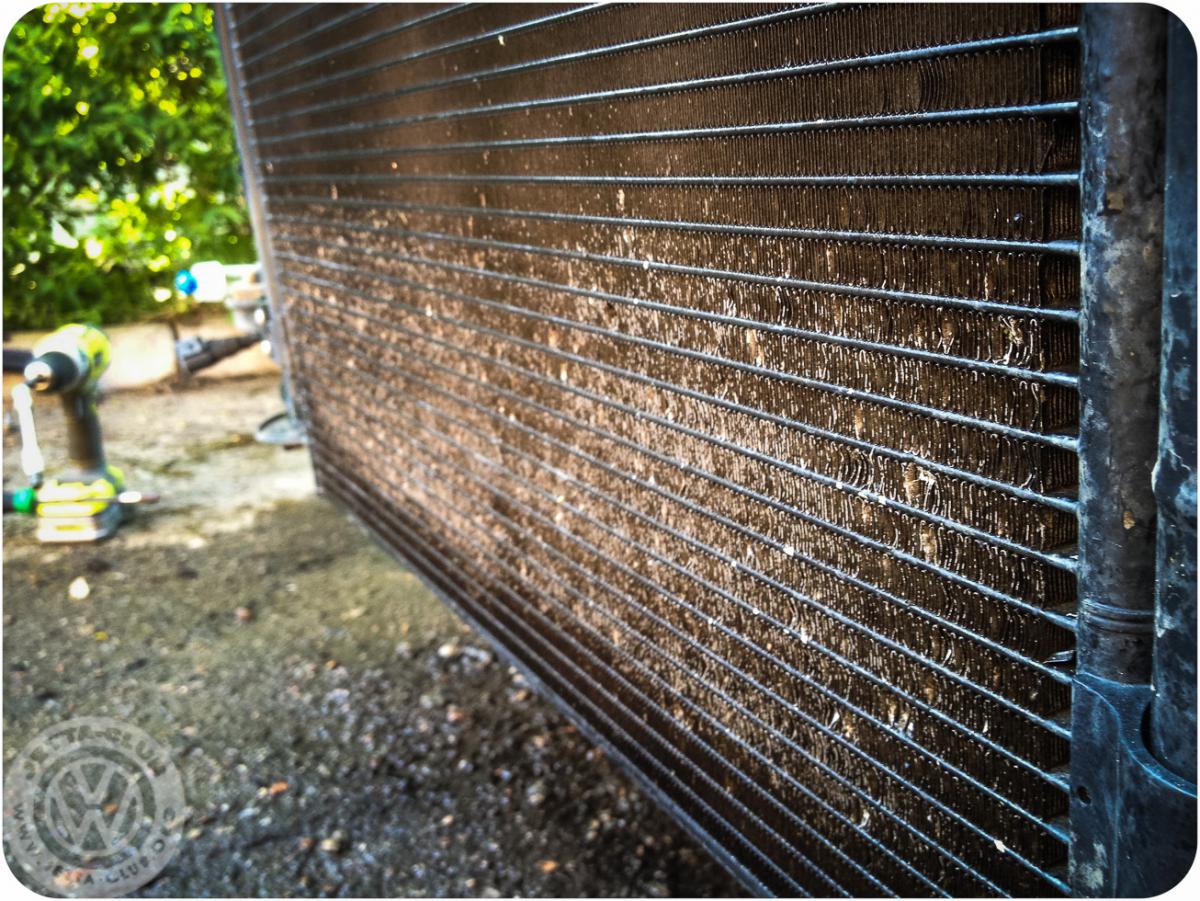

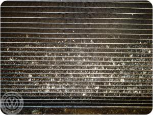

Поливал с керхера его минут 10 и текла грязная вода из сот... потом  - чистота)) и только помятые камешками и мошками соты радиатора режут глаз на фото...
скоро красить бампер передний и думаю, что сделаю я таки решетку перед радиатором кондея, чтобы он так не страдал от насекомых...
