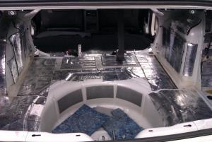

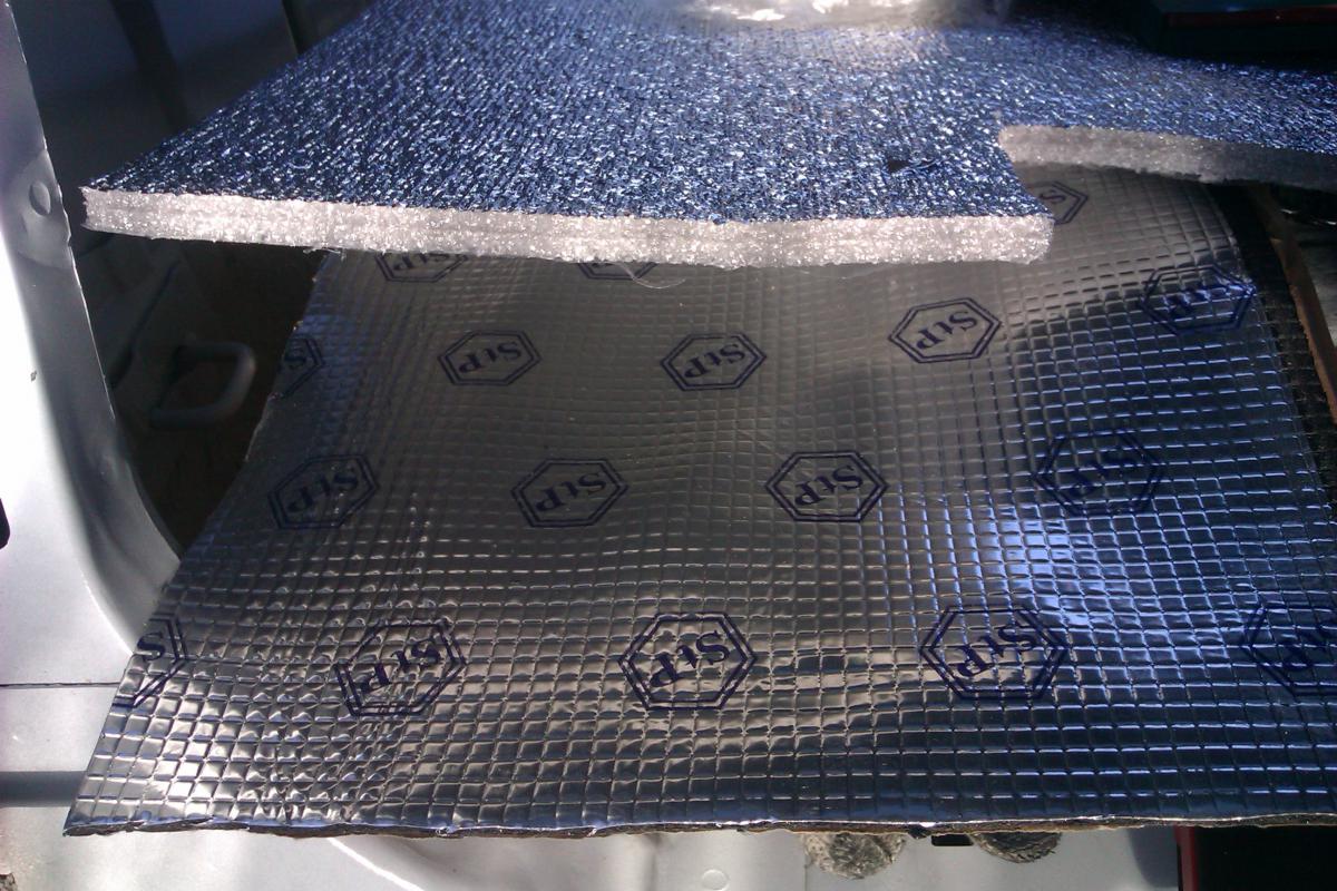

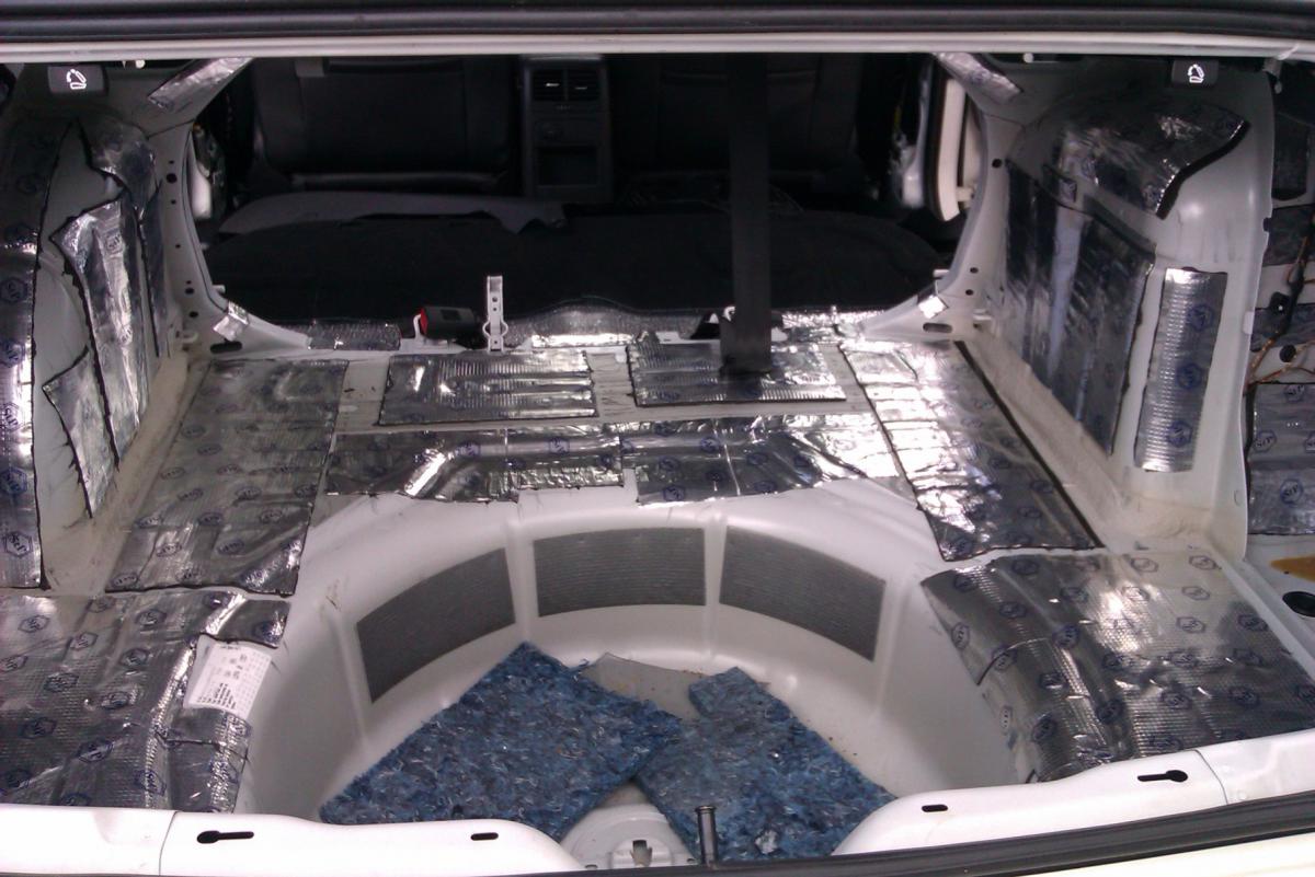

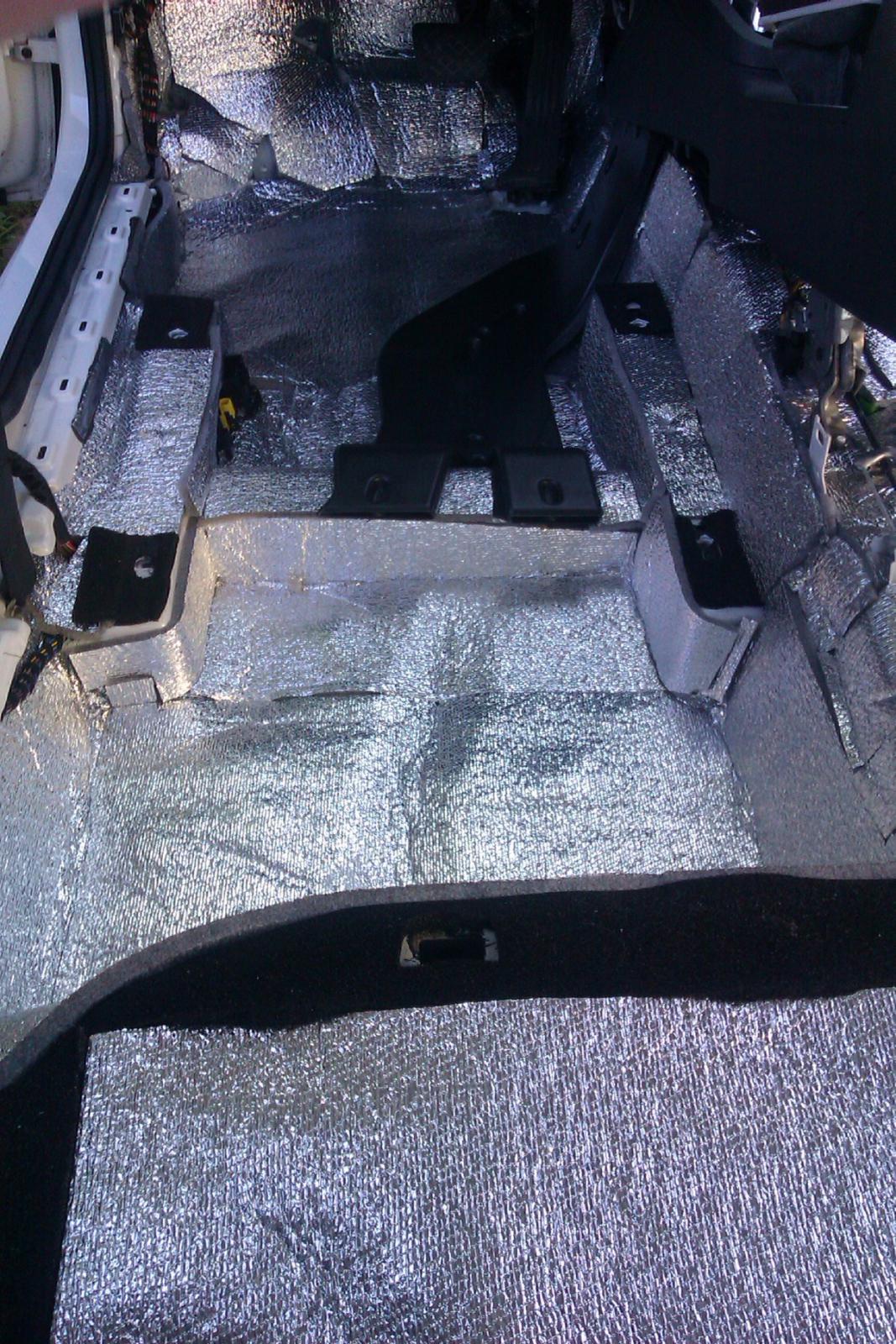

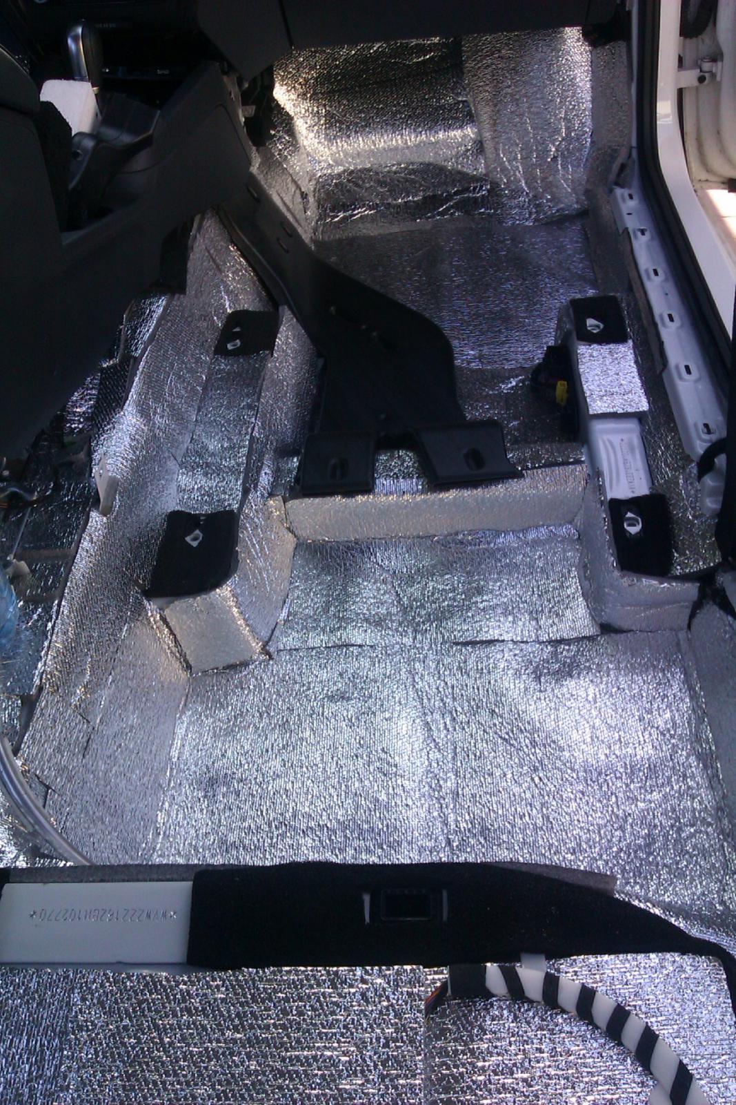

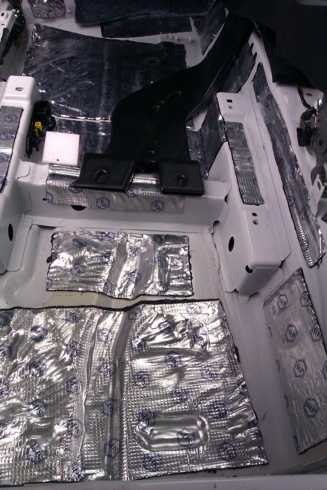

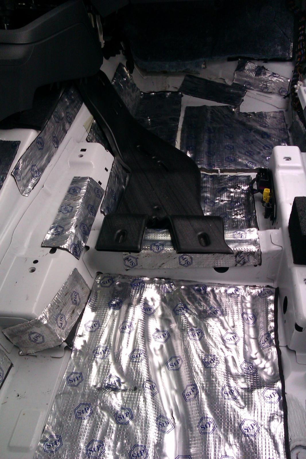

По мне причина в слабой изоляции колесных арок и в отличной способности составляющих кузова и пластиковых изделий салона резонировать! Поэтому решил себе, по-этапно, по появлению свободного времени, завиброизолировать и зашумить все. Сделал пока пол и багажник (без задней стенки и ниши под запаску, не хватило времени). Насколько было возможно, без снятия торпедо, максимально изолировал передние арки и моторный щит - насколько смог просунуть руку под войлок, который на моторном щиту закреплен и его не снимешь без снятия торпедо: под него вибру, на него шумку. Вибру на пол изпользовал тяжелую Бимаст Бомб 4мм (когда прикатываешь, становится тоньше процентов на 30%) - работать и прикатывать сложновато, сколько не нагревай. Боковые панели багажника виброизолировал Стандартпластом 3мм. Шумку клал Акцент 10мм. Бипласт и Моделин немного использовал при сборке центральной консоли. Все накладки встали на свои места с первого раза, но с хорошим, таким, натягом. Все пластиковые составляющие салона, которые снимал (пороги, накладки на задние арки, центральную консоль, нижние накладки на боковые и передние стойки) - виброизолировал Вибропластом М1, вот с ним работать очень легко, тонкий и мягкий без нагрева феном. Теперь, при постукивании по пластиковым деталям звук стал похож, как будто стучишь по дереву. В багажнике (делал его последним, и время, и нервов, не оставалось) Акцент 10мм клал быстро, особо не заморачиваясь на выкраивание по форме - места под боковой обивкой багажника до .опы, поэтому стелил и в два слоя. Сплэном, конечно, на изгибающихся поверхностях работать удобнее, но я делал для себя, поэтому от Сплэн отказался. Кстати под накладками в салоне задних арок места тоже много - тоже положил немного второго слоя Акцент 10мм. Обивку багажника тоже обратно ставил с хорошим, в некоторых местах, наддавливанием. На все затратил, если чистыми, то три полных дня и тысяч 3..3,5 рублей.
Результат: Мотор стало не слышно, только Рутс и турбину. Шум Потензы, конечно "эту песню не задушишь не убьешь..)", но он значительно уменьшился перестал быть давящим на мозг. Задняя подвеска больше не бухает, теперь работа и передней и задней подвески слышатся приглушенно, где-то внизу, и не обращает на себя внимания. Когда ребенок засыпает в дороге, с супругой, сидящей с ребенком на заднем сиденье, переговариваемся, чтоб не разбудить, почти шепотом, вплоть до 140км/ч. Езжу аккуратно..)
Использовал СтандартПласт вибра БимастБомб и шумка Акцент 10мм
Вибру прикатывал ручкой отвертки и черенком для топора - очень удобно и эффективно)

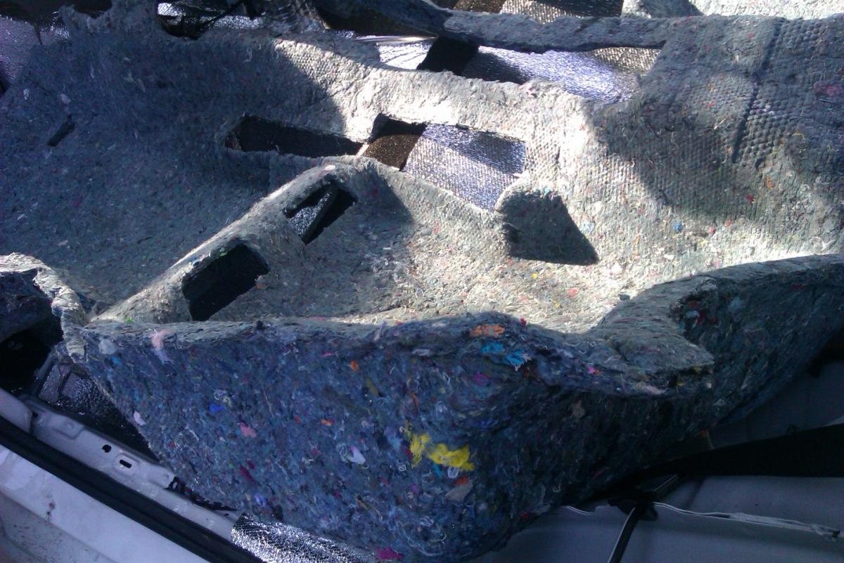

Стандартная шумоизоляция войлок, довольно толстый, но он доходит только заднего сиденья, под сиденьем и дальше в багажнике шумоизоляции нет никакой - ею служат только сиденье спинка и обивка багажника. Не густо. Поэтому изолировать однозначно.
Шумка очень липкая, если сразу приклеишь не правильно, то отдирается оставляя частички паролона приклеенными.
