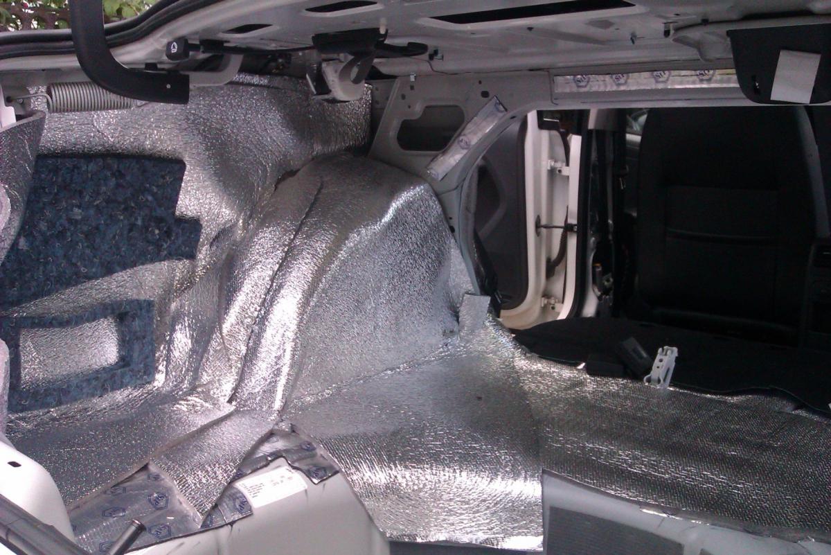

Корявенько но пойдет, ролик зря не купил для прокатки. Сколько материала потратил?
Ps до этого был лансер 9
По ровной дороге на оборотах до 3000 джетта по шуму такая же как лансер
Тоже пересел с ланцера... джетта однозначно тише, и при 3000 об/мин у ланцера АТ - 110км/ч, а на джетте -145км/ч Не сравнить..
Валик купил, но не пригодился -легковат он для БимастБомб, а Акцент лучше руками раскатывать. Валик удобен где руками не подлезть (в дверях, например) - мне так видиться, т.к. двери еще не делал.
БимастБомб 6 или 7 листов, это 2,4 или 2,8 м.кв. и Акцент листов 7..8, вроде, это 5..6м.кв.
Шумоизоляция заметно лучше стала, но есть и негативные моменты :-) - теперь начал обращать на себя шум воздуха из дефлекторов обдува начиная с третьей ступени скорости вентилятора и увеличилась нагрузка на подвеску, т.к. те участки дороги, по которым проезжал снижая скорость, потому что "буханье" подвески (особенно сзади) звучало угрожающе громко, теперь "пролетаю" не снижая скорость - работа подвески комфортна!
Внутри "рамочки" из ватина на боковине багажника находится клапан для выхода нагнетаемого печкой воздуха из салона. Ты заклеил его шумоизоляцией получается. Теперь у тебя в салоне проходимости воздуха нет и окна в дождь потеть будут. Сделай там отверстие!
Изменено пользователем Ash21
Сделал через два дня. Спасибо. А сначала не мог понять, почему, когда окно приоткрываешь, аж со свистом воздух "вылетает".! Но теперь верю, что если проверять герметичность салона Джетты известным методом из анекдота, кошка задохнется.:)

Почему так мало вибры накладывал? Ведь ей должно покрываться не менее 80% площади тогда от нее будет толк. Я Когда Круза шумил у меня все площади были покрыты виброй. Далее сверху сплен в 1-2 слоя и обшивки дверей битопластом покрывал полностью. Да и еще не въехал, а на пластик зачем вибру клал.
Микс Ф, согласно рекомендаций производителя, надо покрывать 50% площади пола. И места расположения ребер жесткости тоже покрывать смысла нет. Вот М2, М3 - да, там надо ближе к 80%. А на пластик это так... Понял что лишний материал остается, решил что нелишним будет. Дабы не вибрировало. Да и звук теперь при постукивании такой приятный... ))
Да, и кстати. Почитай форумы. Согласно последних новостей сплен вообще не является шумоизолятором. Это только теплоизолятор.
