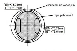

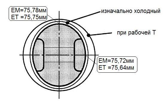

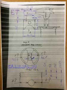

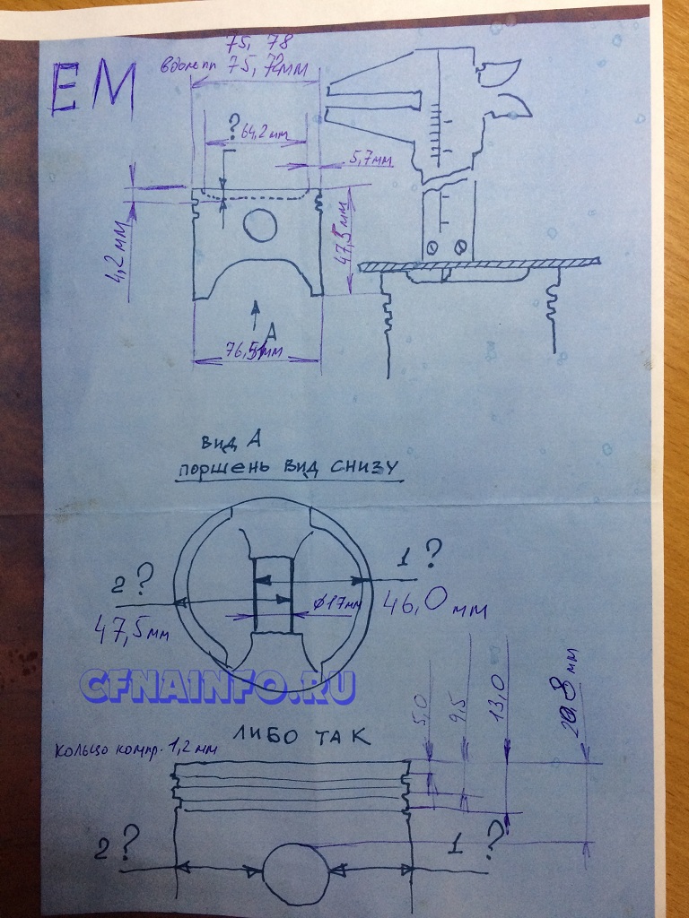

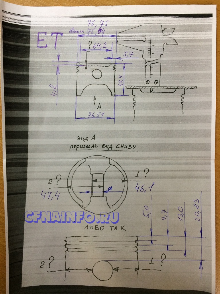

Обещаный материал.Увы,но человеческий фактор сыграл свою негативную роль.В поисках причин стуков CFNA на холодном,заставили нас дотошно  перемерять старые (ЕМ) и новые (ЕТ) поршни.Один из замеров показал отличие ЕТ от ЕМ разницей в углублении в днище поршня.Путём математических манипуляций был сделан вывод,что ЕТ-поршень по просту уменьшил степень сжатия,отсюда и его меньший вес на 4 гр.Я не стану тащить всё сюда,вот сама теория,кому интересно прочтёте http://cfnainfo.ru/forum/viewtopic.php?f=23&t=55&start=50#p17632 .Но ещё раз "увы".Дальнейшие исследования в этой области поставили всё на своё место:степень сжатия инженеры ВАГа не изменяли.Вот результаты замеров
 Поршни ЕМ от ЕТ действительно отличаются только овализацией и смещением пальца. У ЕТ меньше диаметр днища, хотя его даже диаметром называть неверно. Смещение пальца 0,75 у ЕМ против 0.65 у ЕТ, то есть уменьшилось на 0,1 мм. Что логично, т.к. смещение помогает перекладке. У нас перекладка чересчур резвая, и смещение уменьшили. Компрессионная высота идентична.
  Было интересно проверить реальную степень сжатия нашего двигателя. В принципе, многие параметры, необходимые для расчета, нам давно известны. Но нигде не встречались данные об объеме камеры сгорания и величине недохода поршня в ВМТ до плоскости БЦ. Поэтому с собой был предусмотрительно прихвачен шприц и емкость со спиртом. Снятая с двигателя комплектная ГБЦ была положена горизонтально камерой сгорания вверх и залита спиртом вровень с привалочной плоскостью. В итоге выяснено, что объем КС составляет 25 см3.
Толщина прокладки ГБЦ 0,5 мм.
Величина недохода днища поршня до плоскости ГБЦ составляет 0,25 мм.
   Нетерпеливым до оргвыводов могу сообщить, что степень сжатия CFNA, неизменная при установке ЕТ или ЕМ, по результатам измерений  и вычисления суммарного объема КС составляет примерно 10,48 / 1 и здесь ваг нас не обманул.
Наглядное отличие размеров днища по двум осям (овальность) между ЕМ и ЕТ (при неизменной компрессионной высоте и незначительном уменьшении смещения оси пальца) тоже дает повод для размышления.И так же является ответом на чьи-то вопросы:
