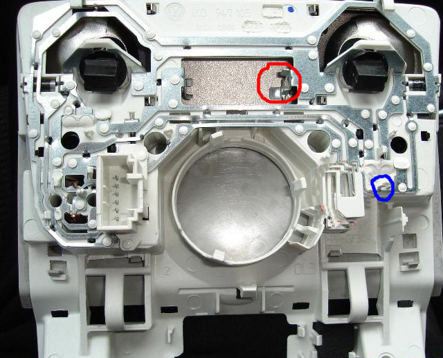

Сегодня подключил радар-детектор к плафону освещения. Методом "научного тыка" нашел + и -, которые отключаются при нажатии на брелок при закрытии центр\замка. Купил зарядку от мобильника (70 руб), мне подошла от нокиа, отрезал кабель со штекером, протянул и включил. Родной шнур от радара резать не пришлось.

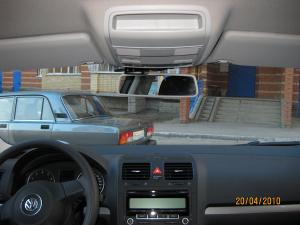

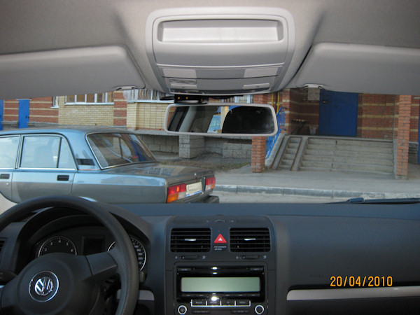

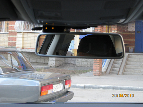

Для начала купил радар-детектор crunch 214b. Единственный который мне подошел, по размерам. Он как раз над зеркалом заднего вида удобно располагается, обзору не мешает и снаружи не видать, держится на присосках. Подобрал "китайский" зарядник от старых моделей сот\телефонов нокиа, по размеру гнезда питания радара, далее отрезал от провода блок на 220 вт. Получился провод со штекером на конце. Дальше разобрал плафон (по предложенной схеме на нашем форуме), пропустил провод со стороны лобового стекла в проем под плафоном освещения. Методом "научного тыка" нашел + и - на плафоне (см на фото синий -, красный +) и собственно туда подключил. Теперь при открытии машины с ключа включается освещение и радар, при закрытии с ключа тухнет подсветка и выключается радар. Так что крутить кнопку вкл на радаре не нужно.
Зы: питание радара всегда есть и не зависит от положения вкл.плафона.
