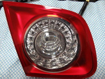

Фотоотчет! Тюнинг задних фонарей на фольксваген Джетта 5

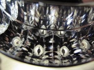

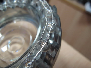

Внешний размер 98, внутр. размер 72. Если не собираетесь ставить двухцветные диоды проще поставить обычные диоды. Я уже поставил, спаял и испытал. Все работает. Небольшое не совпадение цвета (штатный больше к оранжевому оттенку). приступаю к сборке фонаря и в последующем ко второму фонарю. При испытании фотика к сожалению не оказалось. И вопрос: кто-нибудь обшивку крышки багажника снимал? Сложности при снятии есть?

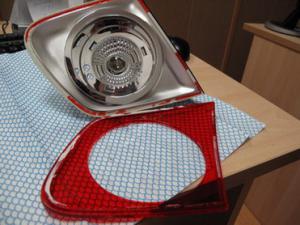

1.Фонарь в разобранном виде:

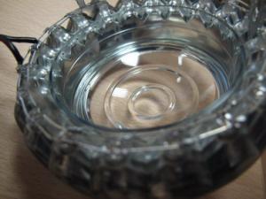

2.Установленные и спаянные светодиоды:

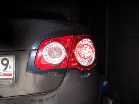

4.Фонарь установлен на Jetta
Завтра попробую сделать новую фотку на машине (забыл включить ночной режим на фотоаппарате).
Сделай общий вид, а то как то не видно ничего! :-D
