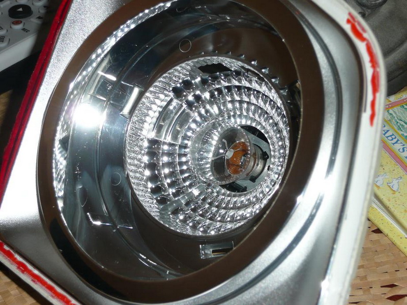

Вобщем открыт самый главный вопрос - как разобрать фару? :shock:
Вот все про вскрытие фары я например недогнал бы, а Жека наш с одной стороны прав наверно нужен фен для этого дела и хороший нож :shock:
В третьем случае для колупания использована передняя фара, но принцип работы тот же.

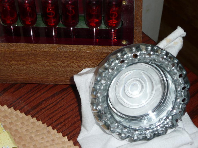

Начните предварительно подогревая духовку до 255 степеней F. Удалите все кроме одной стойки
и набор это настолько низко насколько возможно, чтобы позволить фаре соответствовать в духовке.
Если Ваши фары грязны, чистят их, теперь получают ошибки и сырье прочь
Вы не хотите испечь их на.
Удалите все огни и покрытия от собрания фары. Магазин где-нибудь
сейф. Не касайтесь луковиц галогена голыми руками.
Поместите один свет в духовку за один раз для 25 mins. Используйте таймер!
Наденьте свои перчатки и удалите свет из духовки. Начните при натяжении
2 главных продукта в углах огней. Они будут в небольших "карманах"
Теперь вырвите меньшего водителя винта между ясным lense и афроамериканцем
пластмасса. В этом пункте Вы только пытаетесь согнуть черную пластмассу назад и
далеко. Пока Вы не ломаете пластмассы, Вы в порядке. Если Вы сломаете это, то я буду
покрытие это позже. Работа полностью вокруг света и добирается как близко к
три счета, которые держат свет на автомобиле. Они трудно сделать, только добираются как
близко к ним, как Вы можете. К настоящему времени свет становится более прохладным и нет
желание согнуться свободно больше. Отложите это в духовке снова для 15-20min
смягчить это снова.

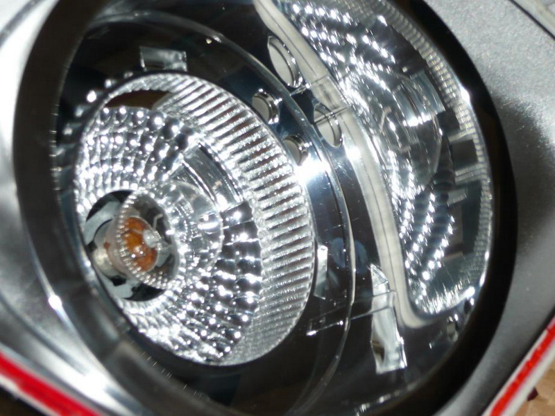

Во второй раз вокруг света Вы будете использовать больший драйвер винта
и вырывание под lense на сей раз. Поскольку Вы делаете это использование сервисный нож к
сократите каучук, держа lense на жилье.
Если Вы сломались, пластмасса вокруг участника тогда используют сервисный нож
удалить участника. Попытайтесь сократить это столь же чистый и хороший насколько возможно, если Вы
держите пресыщенное острое и горячую фару, если будет работать намного лучше. Когда
Вы запечатываете свет, черный силикон покроет шов приятно.
Поскольку Вы сокращаете свет, открытый будут времена второй набор рук
было бы полезно. Поскольку Вы тянете свет, открытый, кто - то еще мог быть
сокращение свободного каучука.

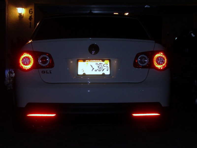

Проводка цвета:
Сторона Водителя:
ПИН 1 Коричневый цвет (унылый апельсин) Основание
ПИН 2 Серый/белый (или СЕРЫЙ/НЕКОТОРЫЙ ДРУГОЙ цвет) - БАЙТ Света Хвоста 12
ПИН 3 Черный/белый - Сигнал поворота (Янтарь) БАЙТ 13
ПИН 4 Черный/красный - Тормозной сигнал / Свет Хвоста (Центр) БАЙТ 09
Пассажирская Сторона:
ПИН 2 Серый/желтый (или Серый/некоторый другой цвет) - БАЙТ Света Хвоста 12
ПИН 3 Черный/зеленый - Сигнал поворота (Янтарь) БАЙТ 13
ПИН 4 Черный/фиолетовый - Тормозной сигнал / Свет Хвоста (Центр) БАЙТ 09

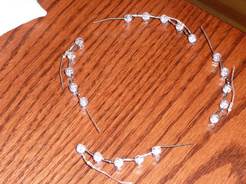

Использованы светодиоды
SMT LED
20x per side) 5mm Red LED
620-630 wavelenght
180 degree viewing angle
Для просчета сопротивления и подбора светодиодов и т.д.
LED КАЛЬКУЛЯТОР
