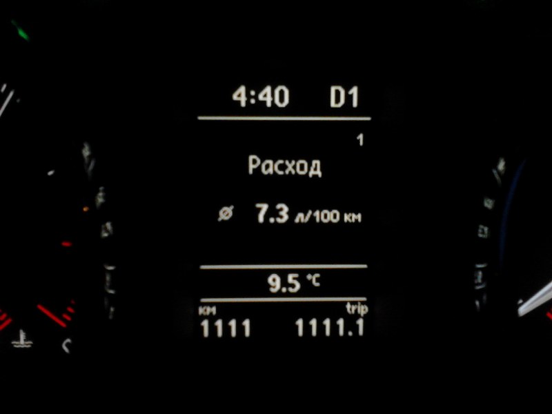

rassel 34 Жалоба Опубликовано: 24 мая 2011 Комрады у кого показывает так: а у кого так: Меня интересует поле с элементами круиз-контроля И как сделать так чтобы это поле было активно в варианте со вторым скрином? Поделиться сообщением Ссылка на сообщение Поделиться на других сайтах
Space 38 Жалоба Опубликовано: 24 мая 2011 rassel второй слайд поломался точнее ты кинул сюда ссылку на закрытый раздел гольфовского форума Поделиться сообщением Ссылка на сообщение Поделиться на других сайтах
rassel 34 Жалоба Опубликовано: 24 мая 2011 Space исправил...хотел съэкономить ресурсы сайта Поделиться сообщением Ссылка на сообщение Поделиться на других сайтах
Space 38 Жалоба Опубликовано: 24 мая 2011 rassel Кстати интересно есть те кто поставил круиза на машину 10го года с МФА+ я пока не ставил и подсказать те не могу Поделиться сообщением Ссылка на сообщение Поделиться на других сайтах
