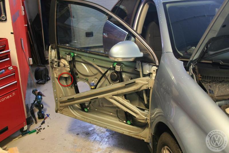

Нашел на форуме разобранную дверь Winterfresh
Через отвестие для динамика нащупываю только одно место.

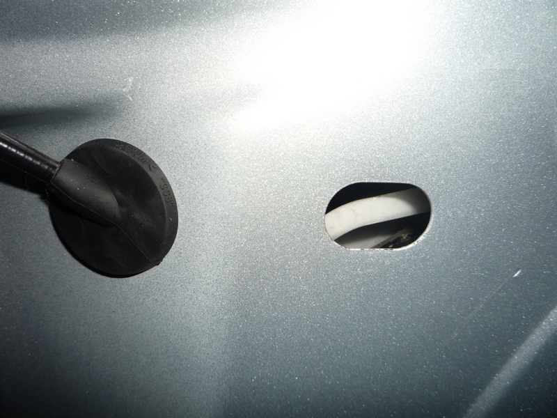

Мысль высверлить винты крепления петли защелки была, снимал колесо, защиту...... щупал, стучал, вымерял - но там выход один резать. Но резать под крылом не сильно хочеться. А вот попробовать сделать "технологическое отверстие" это даже и неплохо.
NMG спасибо за совет.

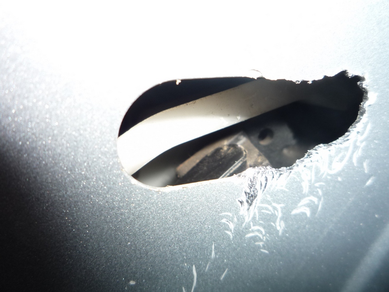

В пятницу 20-го открыл я всетаки свою дверь.
Начал с технологического отверстия.

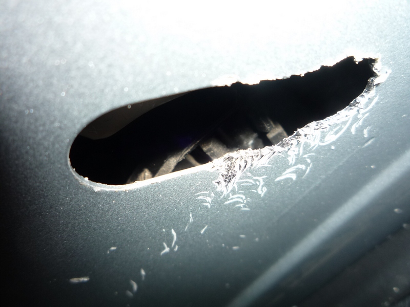

Затем при помощи фрезы начал это отверстие расширять.

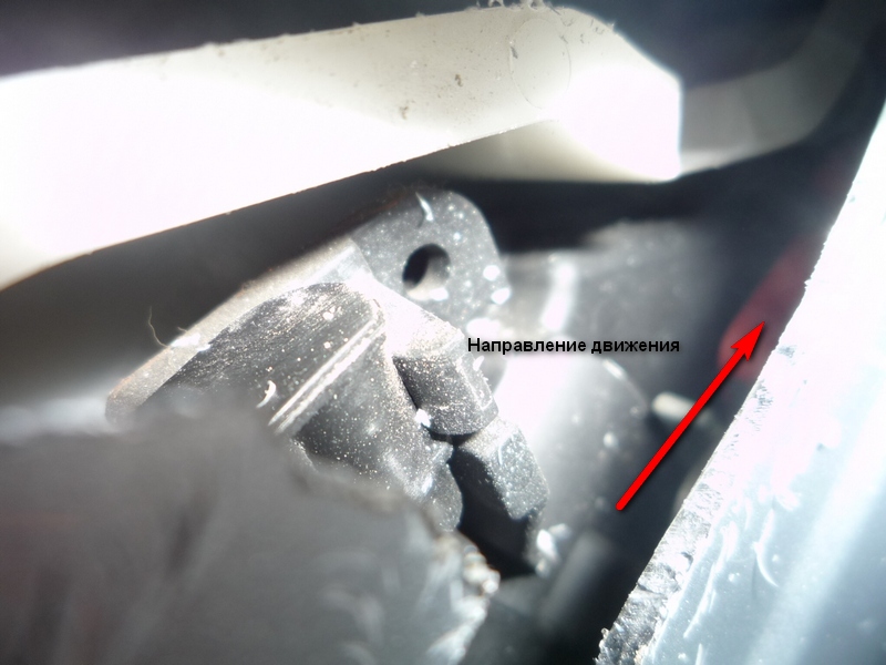

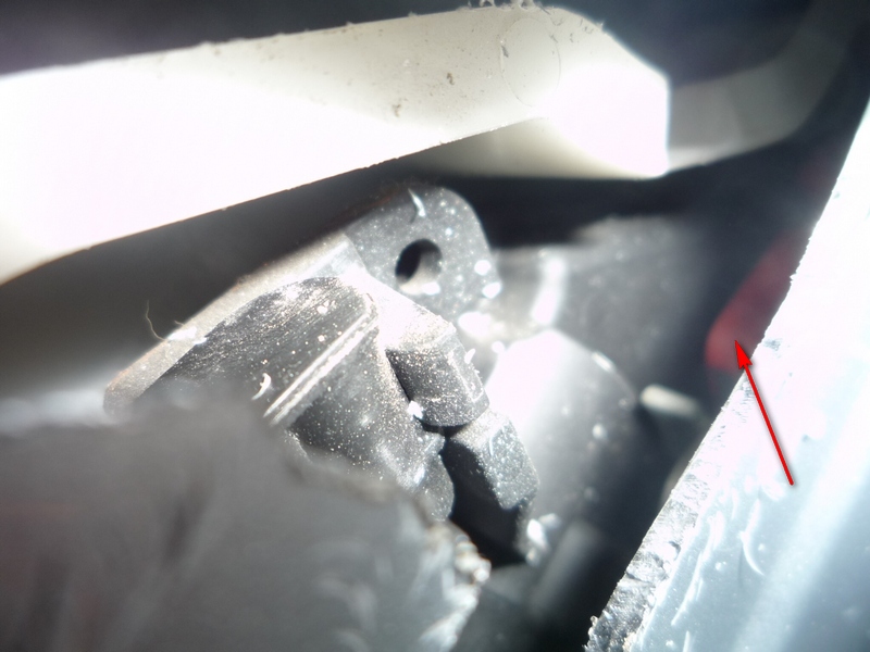

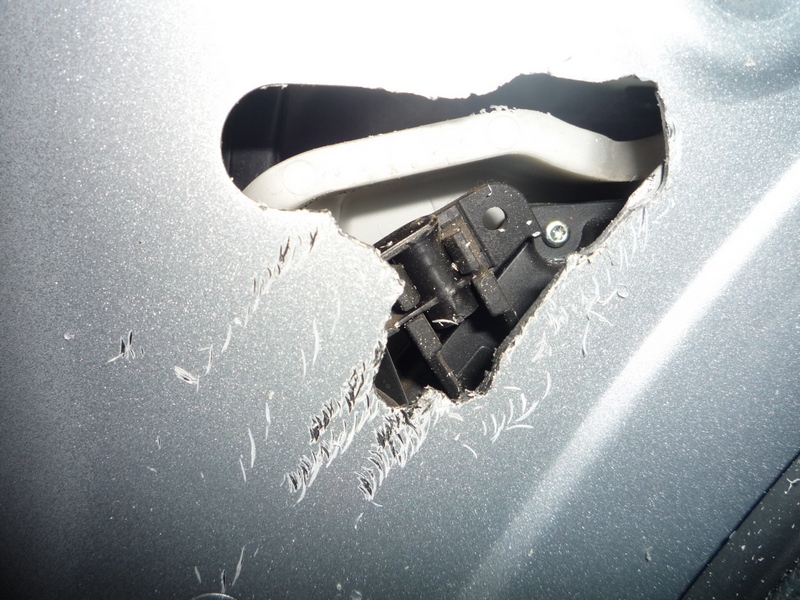

Моему взору предстала вот эта красная загогулина (извиняюсь за качество)
Затем путем синхронных действий типа- воздействуя на красную загогулину (толкая вперед) и одновременным нажатием на брелке отрыть она становится на место, т.е более поданная вперед.
Замок работает.
