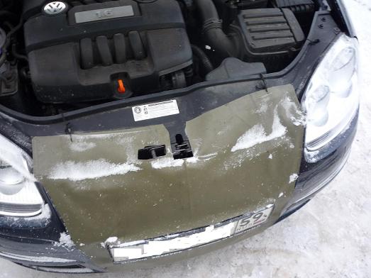

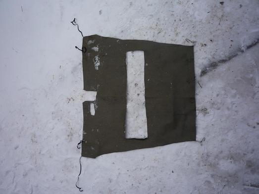

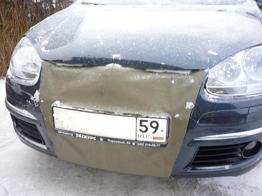

Авто простояло 2 недели при морозе -23...-35(пока отдыхал в санатории) сегодня в -35 завел и поехал домой. Очень порадовала машинка.
Вот решил сделать намордник т.к. скоро крещенские морозы :shock:

Не пойму зачем это делать: в радиатор поступает горячая ОЖ, когда она нагреется до определенной (нужной) температуры и предостаточно горячая для работы двигателя. Это самоуспокоение, сохранившееся на генетическом уровне с советских времен :shock: Ну можно прикрыть сам двигатель, как делал кто-то (на форуме выкладывал фото).

У вас были морозы -35..-40 ? нет а у нас уже были и как показала практика двигатель на трассе нифига не догревается до нормальной рабочей температуры, все выдувает из моторного отсека + печка забирает. Блок двигателя аллюминиевый, двигатель стоит поперечно, ну не нагревается он до нормальной рабочей температуры и все максимум 75-80 градусов. Владельцы других иномарок пихали в это время картон на радиаторную решетку :oops: причем не внутрь а прямо снаружи лепили, даже на дизельных кукурузерах.
ЗЫ термостат полностью рабочий
