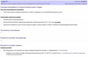

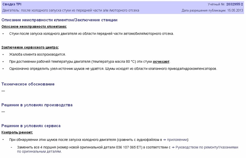

Гость vasija Жалоба Опубликовано: 10 марта 2014 Для замены поршней, согласно предписанию VW, при обращении клиента с жалобами на стук (и только) при холодном пуске, исчезающем по мере прогрева. Поделиться сообщением Ссылка на сообщение Поделиться на других сайтах

Гость vasija Жалоба Опубликовано: 10 марта 2014 Я к тому, что на форуме Фабии с таким же CFNA поиск проблемы на своих машинах возник после активного раздувания проблемы на форуме Поло Седан и так-же затих. Бюллетень выпущен для замены поршней выпуска до мая 2013 г. На Jetta изначально другие поршни. Вкладыши, не знаю. Вообще, какой смысл запускать машину с заменой на заведомо проблемный движок, который надо после 30 тыс. ремонтировать по гарантии? Хитрая какая-то экономия. Поэтому считаю, что проблема надумана или раздута с определенной целью. Но это только ИМХО. Поделиться сообщением Ссылка на сообщение Поделиться на других сайтах
Kilowatt 83 Жалоба Опубликовано: 10 марта 2014 Бюллетень выпущен для замены поршней выпуска до мая 2013 г. На Jetta изначально другие поршниОткуда инфа? Что за бюллетень? отправлено с телефона Ты думаешь, кто-то на 1.4 TSI парится по этому поводу )) Нет. Это же для сравнения приведено. Что на более нагруженном движке такая же выработка возникает при почти в три раза большем пробеге. отправлено с телефона считаю, что проблема надумана или раздута с определенной целью. Но это только ИМХО. Я думаю что тут сыграло роль то, что на поло-седан много людей пересаживаются с нашемарок, и у них завышенные ожидания от "дас ауто". И стук приводит их в ужас.За статистикой я не следил, но вот те фотки баянистые показывают что там действительно есть какой-то просчёт. И мастер там комментарии давал про масляное голодание. отправлено с телефона Поделиться сообщением Ссылка на сообщение Поделиться на других сайтах
Гость vasija Жалоба Опубликовано: 10 марта 2014 Во вложении Поделиться сообщением Ссылка на сообщение Поделиться на других сайтах
