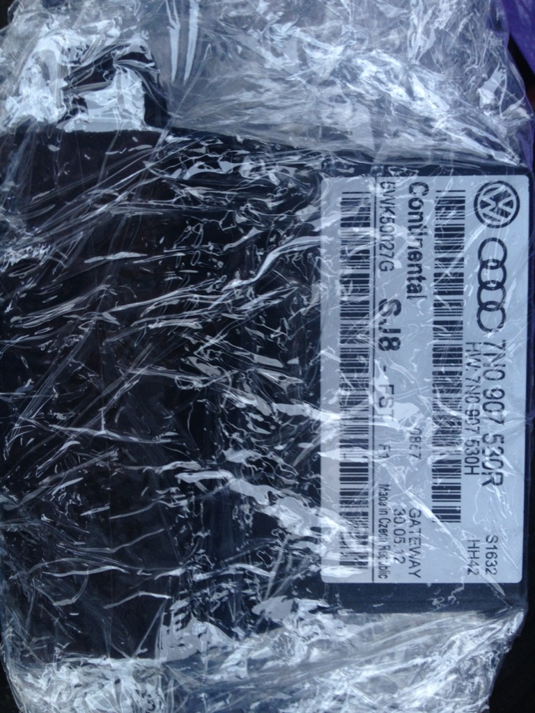

1 . Пришел новый гейт и могу пробовать RDKS

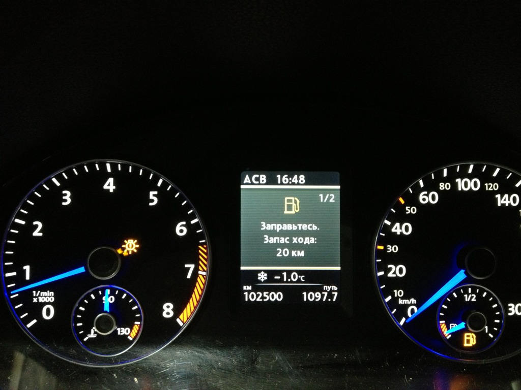

Сань, а ошибка на приборке это от туманок?

так, вот это же и есть RDKS, она работает по can-extended и нужен модный гейтвей с поддержкой ее, то есть теперь могу пробовать...
Да, все никак не разберусь с ней, есть идея поставить блок центральной электроники от машины 2012... там и кодировок больше, и с этой приборкой правильнее оно будет все...

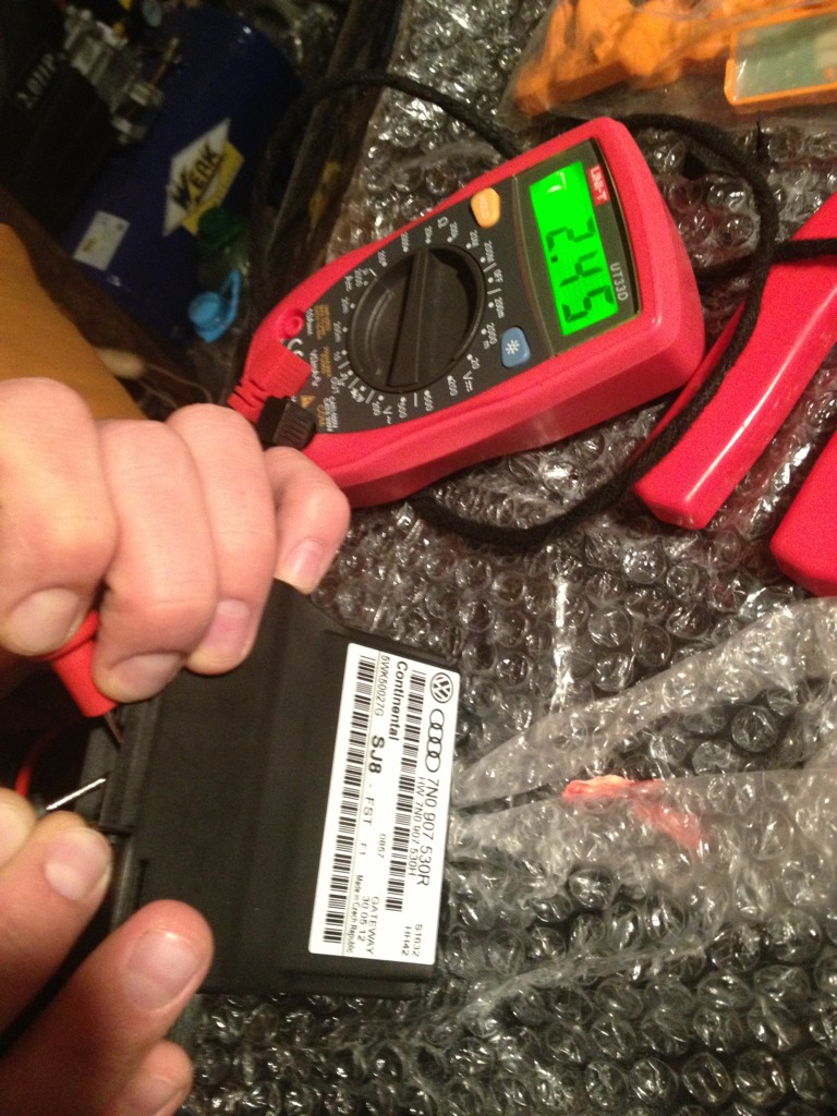

Гейтвей не тот :( экспериментируем далее...
Между 17 и 7 пином сопротивления нет, а вот между 6 и 16 есть ( кан-шина для блока АБС/ЕСП)
Вроде как гейтвей нужен с буквой Н мне, уже в заказе... Продолжение следует...

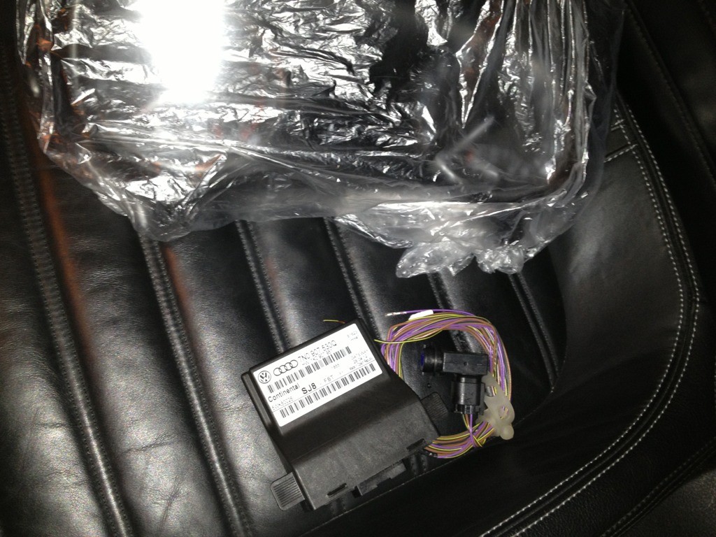

RDKS показывает давление по каждому колесу... И вот для этого приехал еще один гейтвей
На этот раз с буквой Q... померял сопротивление между 7 и 17 есть... Буду пробовать в воскр... Так же прикупил датчик качества воздуха, чтобы ошибок по климату небыло...
