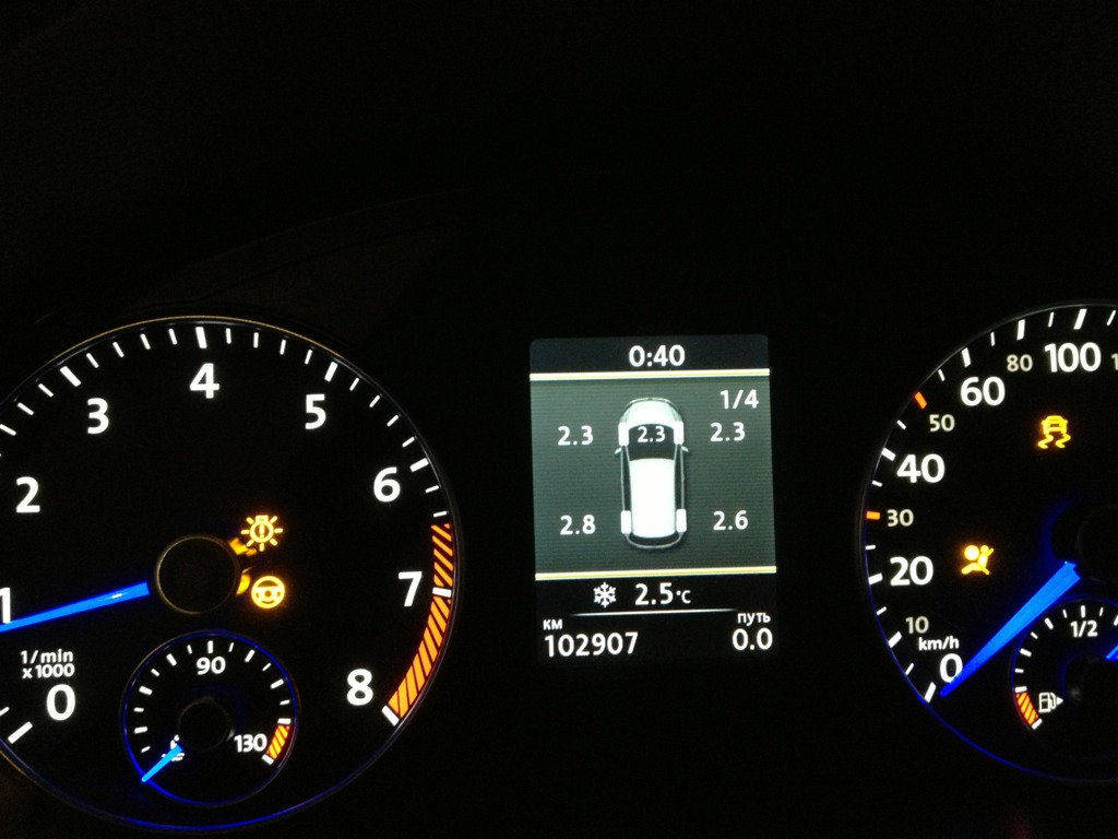

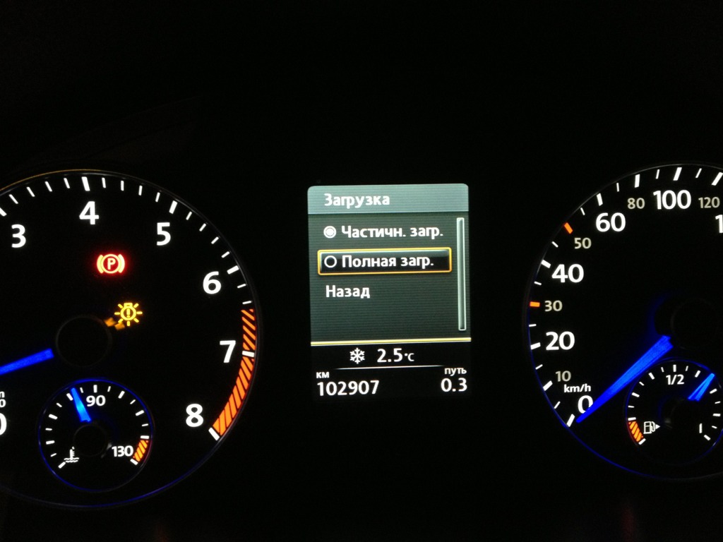

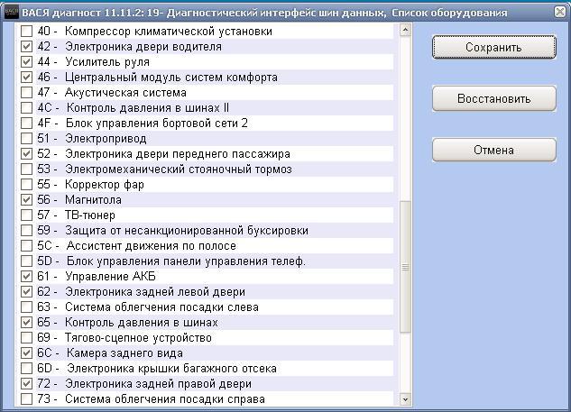

В это раз все удачней) гейтвей подходит... подключил RDKS, появились два блока
1. Контроль давления в шинах №65
2. Блок управления АКБ №61
Скрин васи...

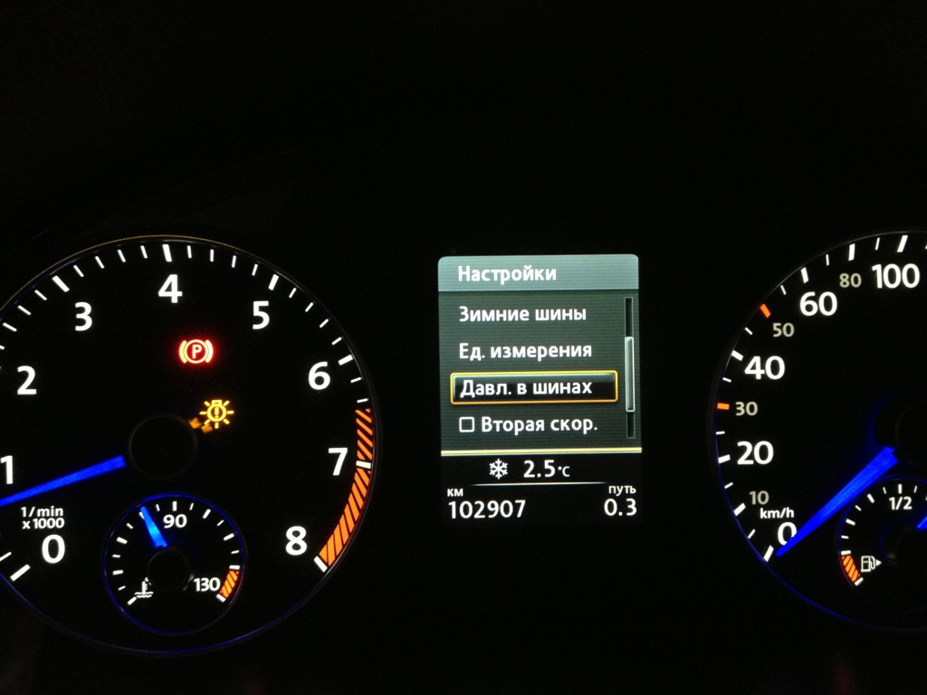

Саш а на щитке что показывает???
Красоту) ImageUploadedByTapatalk1359925654.330940.jpgImageUploadedByTapatalk1359925663.093101.jpgImageUploadedByTapatalk1359925671.758641.jpg
Как-то так)))

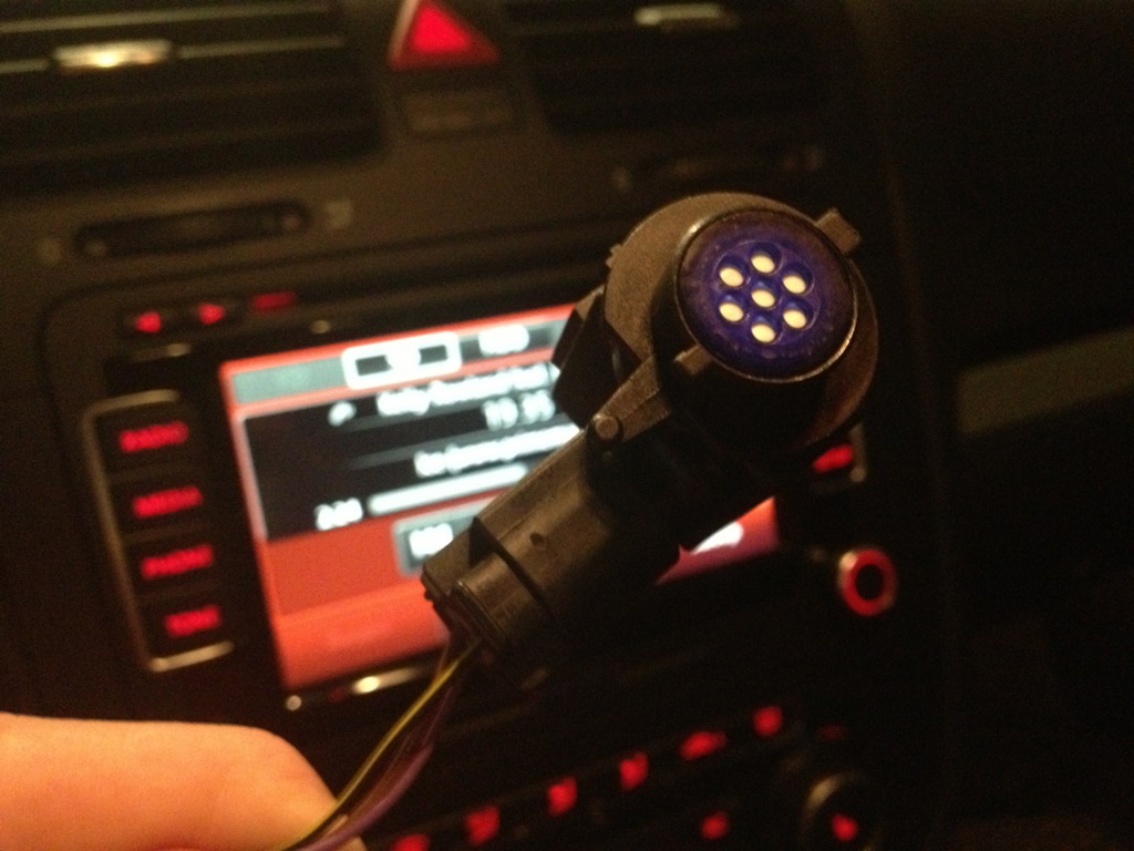

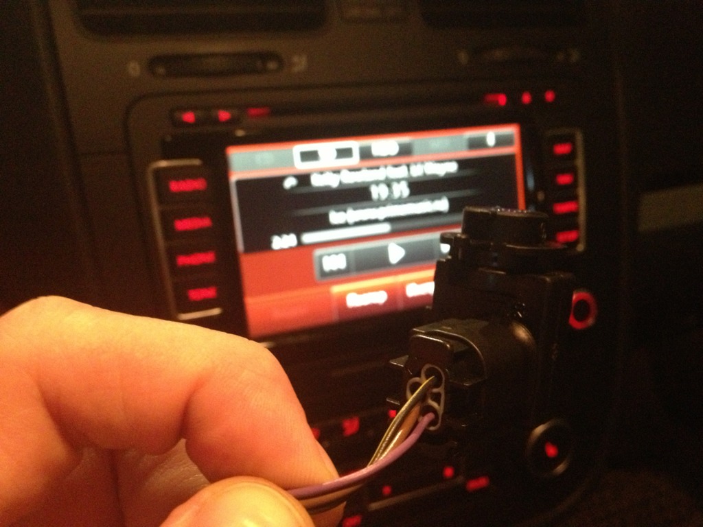

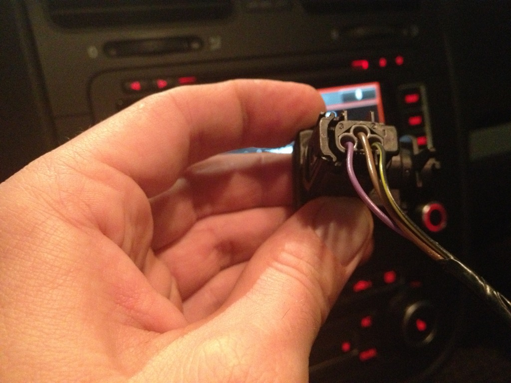

Подкинул сегодня еще и датчик качества воздуха, так как ошибка в климате задолбала) теперь все как в аптеке не только визуально но и при сканировании блоков)
ImageUploadedByTapatalk1360008647.759596.jpgImageUploadedByTapatalk1360008656.763626.jpgImageUploadedByTapatalk1360008668.763634.jpg
Как будет потеплее, то поставлю его на штатное место под капотом, а пока он просто за бардачком поживет))
Саш а косвенный контроль отключил???
