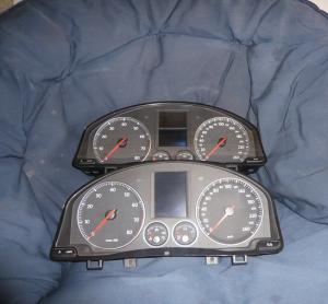

    исток этой истории вспомнить сложно, так как в ходе увлечения тюнингом своего авто заменить панель на более функциональную хотел всегда, но как оказалось - это не так просто... Откатимся назад в 2010год. Купив в польше на разборке МФА+ красненькую за 200$ с хвостиком поехал к ОД и узнал, что прошить ее они - не могут. Побоялись, что приборка с краденого авто, или чего еще - это тайна АвтоДом Харьков, но в результате я и сам ее пробовал прописывать, и пробовал разные комбинации с иммобилайзером, так я ее себе на машину и не установил, и так как было еще кучка всего остального и "вкусного" типа РНС, парков, камеры, БТ, разных рулей и тд... то скучать не приходилось и установка приборки откладывалась и руки все не доходили дожать этот вопрос, хотя наверное нужно было просто доехать до другого дилера VW аж 15км)
    Исходный вариант:
    Красненькая МФА+

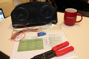

    Но как я уже выше описал, с красной приборкой у меня - не судьба, и она в продаже, как и моя с обычным борт компом тоже уже)

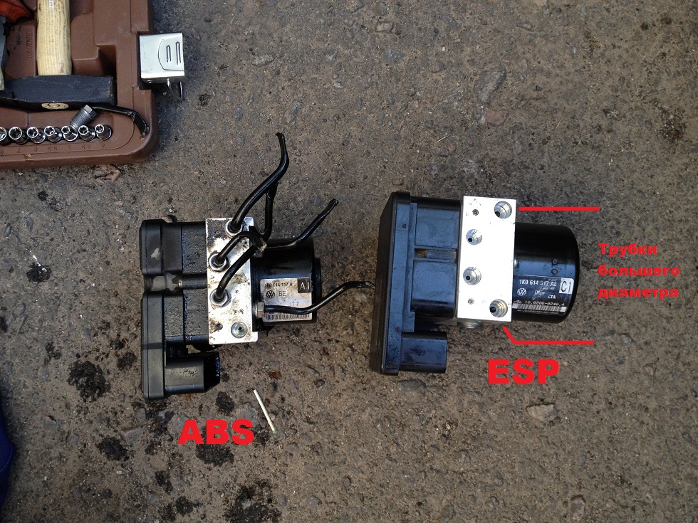

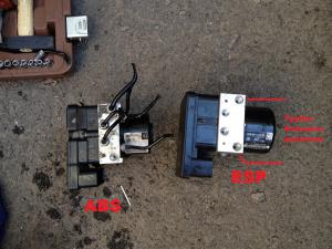

    Для установки цветной приборки необходимо установить ESP если оно еще не установленно, и блок ESP должен быть не старше возрастом чем AC, так как с более старыми блоками - все равно работать не будет, и будет ошибка(на машинах 2010 будет работать и без ЕСП) :(

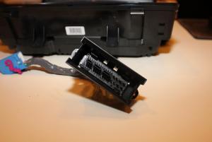

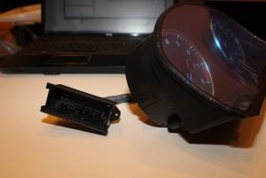

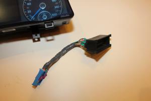

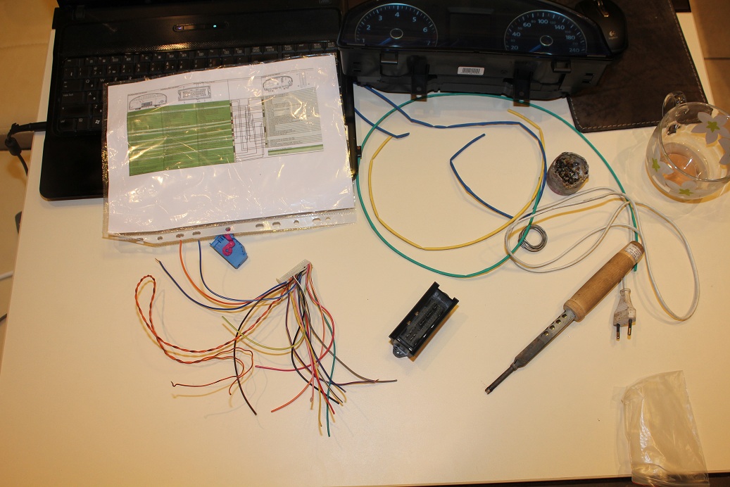

    Изготавливеам переходничек со старой приборки под новую (детали тут)...
    Пробуем приборку без ESP:
    Таки прикупил Блок ESP(и установил):
    Ну а дальше начинается самое интересное) Все готово к цветному "удовольствию" кроме ЭБУ мотора :) Он гад ни какими путями не хочет принимать сигнал от иммобилайзера новой приборки и даже ОД не сможет вам помочь, так как согласовывать разные поколения иммо - они не умеют) Но умеют народные немецкие умельцы с mytouran.de, с помощью которых я и появилась возможность вам об всем этом рассказать) пЯтОк тыcяч км для бешенной собаки не крюк, и цель видна, джетта заряженна в путешествие:

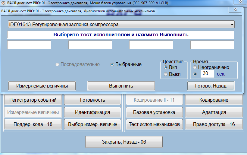

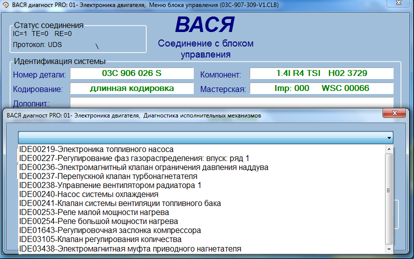

  4. Здесь я писал о ремонте регулирующей заслонки, если выскочила ошибка и машина уже не едет. Но можно попробовать проверить эту заслонку еще до того, как ЭБУ перейдет в аварийный режим и понять как ей живется. Обычно после 60 тысяч она наедается масла и нагара на щетках и начинает клинить. В моем случае на 95 тысячах выяснилось, что она уже в предсмертном состоянии и буду готовиться к ремонту, как только решу вопрос с откатами и пропусками.
    Для того что бы проверить заслонку идем в блок двигателя 01 и жмем кнопку Тест исполнительных механизмов
    Выбираем IDE01643-Регулировочная заслонка компрессора
    жмем кнопку Выбор измеряемых величин и выбираем следующие параметры
    IDE05130
    Regulating flap for compressor: activation
    Регулировочная заслонка компрессора: управление
    IDE06018
    Regulating flap for compressor: ACTUAL/TARGET angle difference
    Регулировочная заслонка компрессора: разница ФАКТ, и НОМ. углов
    затем жмем выполнить
    После этого заслонка в течение установленного времени теста будет менять свои крайние положения это будет видно в управлении, там должны меняться значения от 0 до 100%.  У меня значения и 100 и 0 были, но далеко не всегда, при это во втором параметре(расхождение углов) у меня были совершенно разные расхождения, самые большие я видел 63% - это очень много, в общем заедает факт, отсюда явно у меня провал на низах. В общем непонятка, заслонка при визуальном контроле в тесте нормально работала(почти), все равно было принято решение разобрать и внутри масла не оказалось, зубья все целые, все в порядке. вместе с регулирующей заслонкой был снят дроссель, все почищено, моторчики на обоих заслонках прокручены под напряжением, но видимо они тут нормально ходят, шестеренки в порядке, после всех чисток профилактик машина преобразилась, провал похоже ушел(сначала), но после всех адаптаций, провал опять появился и я находил информацию, что у людей визуально тоже все было в порядке, но заслонке был крандец, в общем пока не поменяю видимо не пойму. Обязательно проводить визуальный контроль в момент выполнения теста, если не заедает внутрь лезть не нужно.
    После замены или ремонта обязательно провести адаптацию регулирующей заслонки.

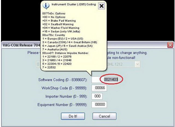

    Деактивация оповещения уведомления ремня безопасности
 (Видимо старые блоки или от пятерки)
    17 блок
    Кодировка- 07
    cмотрите на третьи и четвертые цифры в кодировании (00?? x0x)
. Начиная от 00 надо прибавлять цифры необходимого оборудования.
    00 - Никакое доступное оборудование
    +01 - Датчик изнашивания тормозной колодки, предупреждающий активный
    +02 - Привязной ремень, предупреждающий активный
    +04 - Уровень жидкости моечной машины, предупреждающий активный
+16 - Седан (Jetta)
